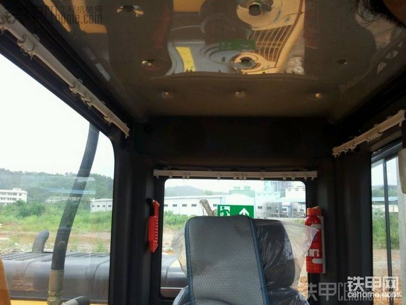

炎炎夏日...就算在驾驶室里面空调呼呼吹.. 我都晒得外焦里嫩...这样晒下去 跟非洲黑人有得一拼...为了以后长久的泡妞计划...觉得装个窗帘为妙..

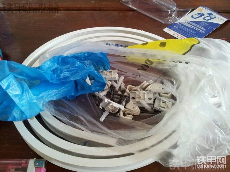

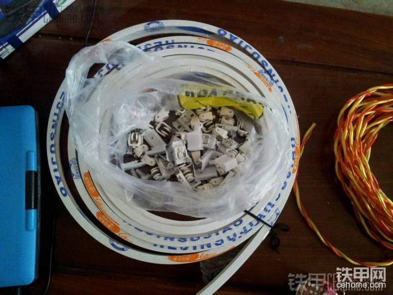

窗帘导轨这货也不贵,也就五六块钱一米...带配件,螺丝呀滑轮呀等等....我买了三米....(买多了 还剩了不少,建议大家需要安装 买个两米就够了)下单,等货,两天后货到签收!

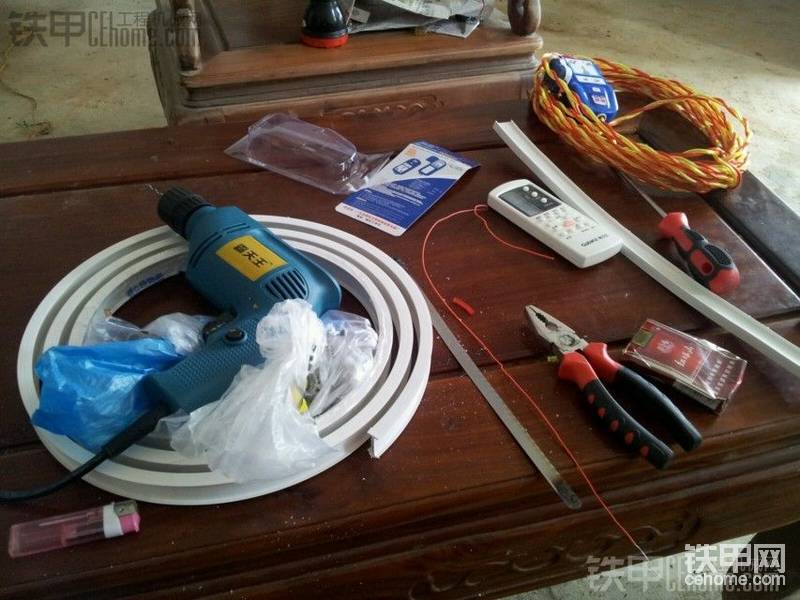

欲先利其事,必先利其器..电钻肯定是需要的...跟几个搞装修的朋友借下,个个说在用...老子买! 电线不够长?买!没钻头?买!一两百块,求人不如求自己...
得了...啥都具备了 开工...把机器开过来先

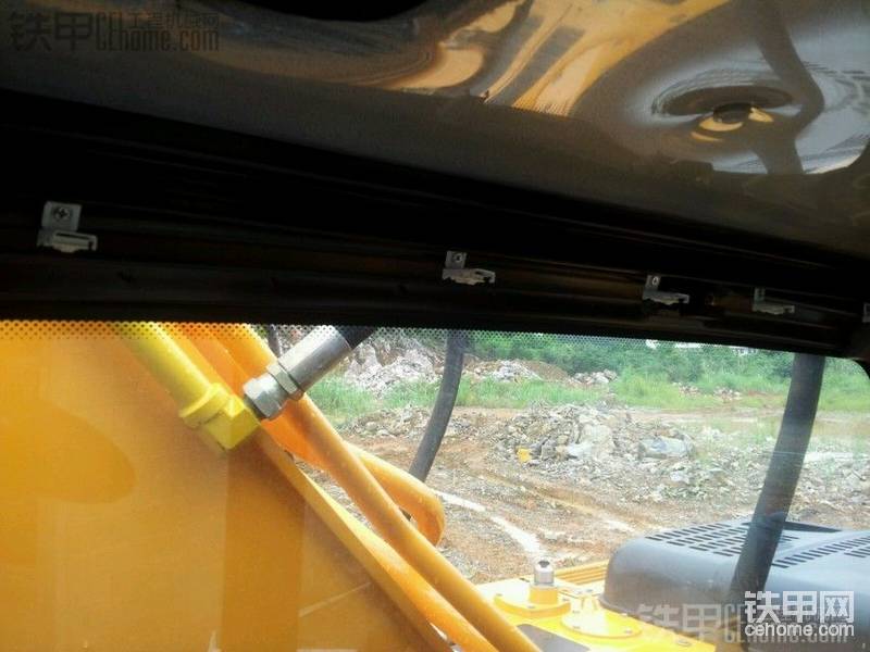

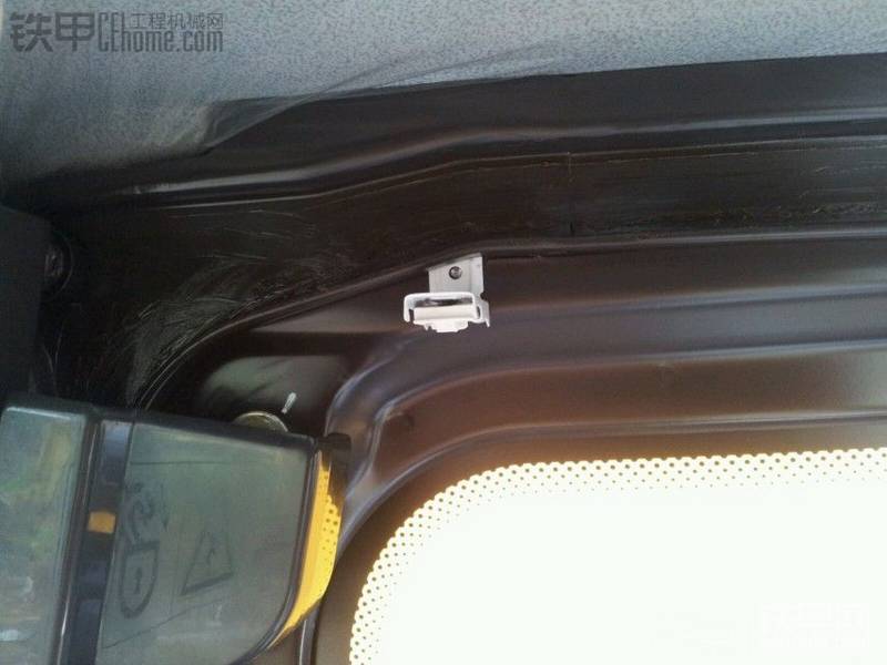

钻头买3MM的就行了 别买太大了  (钻头可多买几根 防止断了之类的 没得换)
钻洞 然后把夹头扭上去

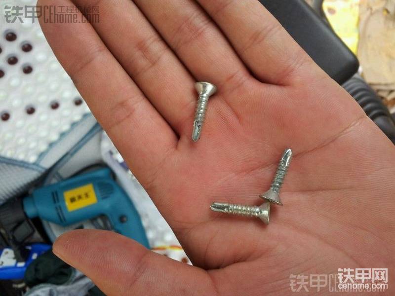

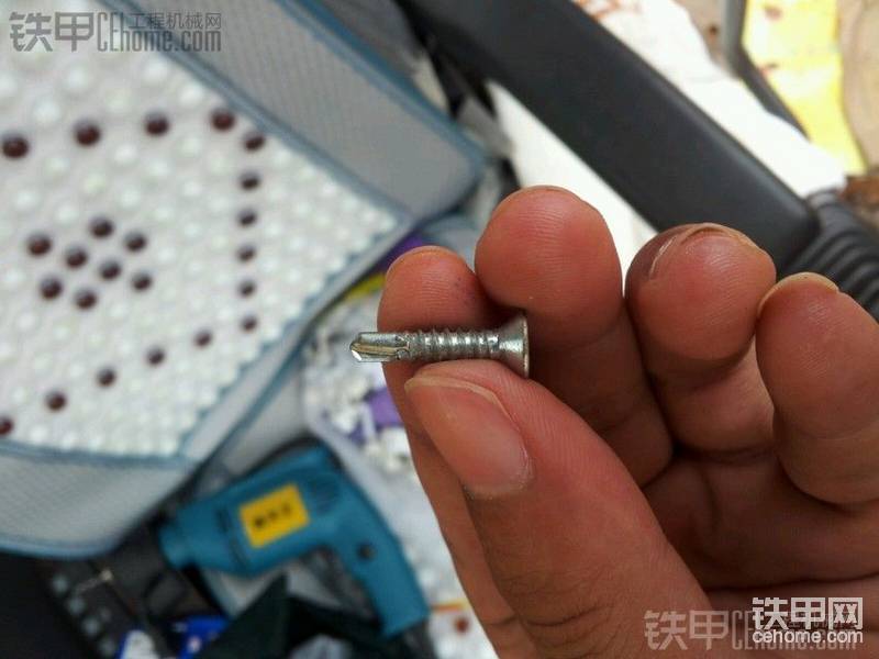

下面我就给说说  螺丝 必须要买这样的螺丝...不能太长(长了 怕把驾驶室给钻透了..以后下雨就麻烦了)

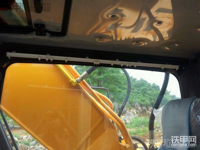

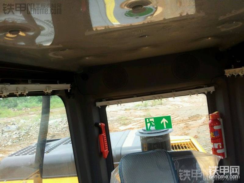

钻洞的时候..一定要把握好平衡..不能一个高 一个低的..不然导轨装不上去..简单的就是:在两头各钻一个洞,先扭螺丝,拉线,再钻中间的夹头...
夹头全部装好后  就是量好需要多少长的导轨..

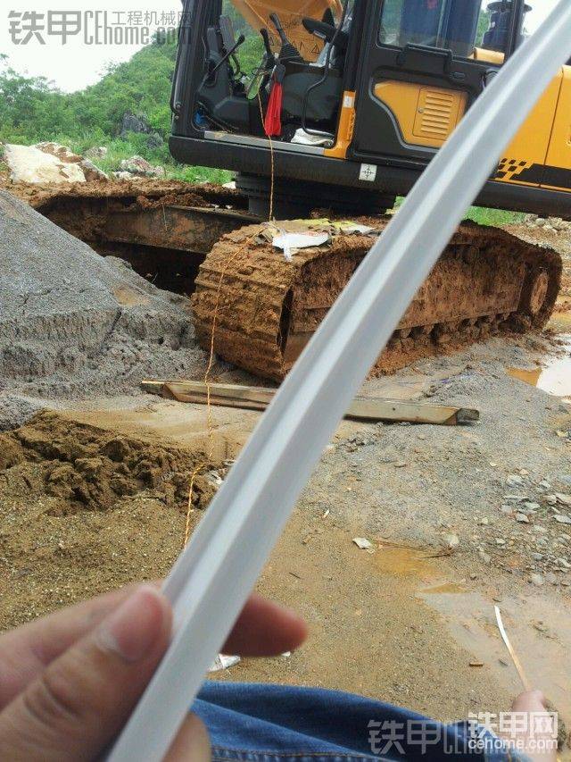

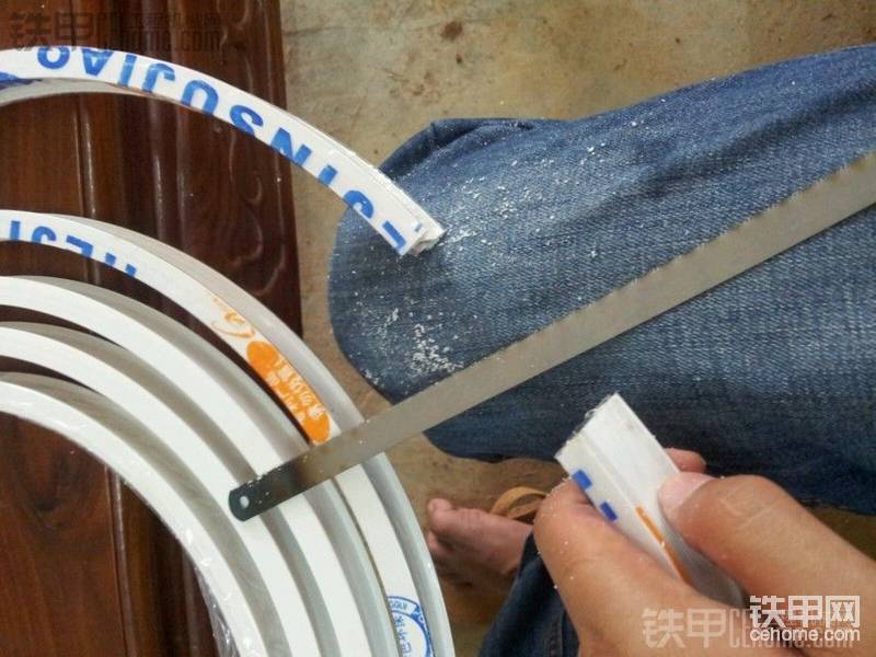

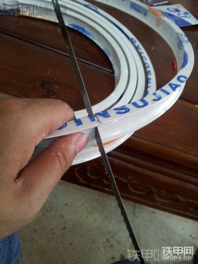

这种导轨 里面有一块铁皮...割导轨的时候 一定要用到钢锯条才行...

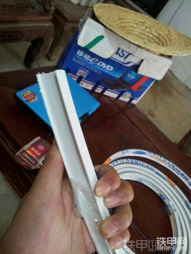

因为里面有铁片...所以要把导轨调整一下,把导轨给履直了
履直了的导轨就可以固定上夹头上去了

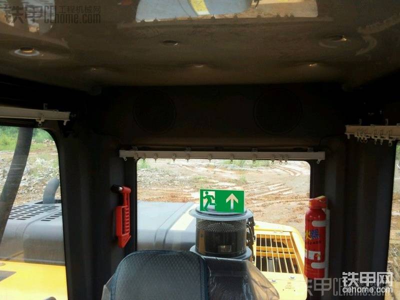

放上导轮...放多少个,就随你定了

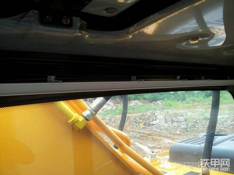

下面 就把以上的步骤 装另外面 就行了...简简单单..
别问我怎么没挂窗帘上去,窗帘还没买呢...打算回家把旧床单给拆了,装上去,废物利用嘛....
忙到最后..竟然还剩那么多材料...

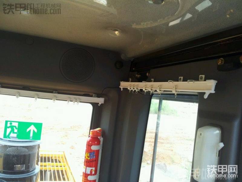

虽然装个窗帘 简简单单 但还是把过程给大家分享出来....想这样装的话 可以上淘宝上搜索(窗帘导轨) 如果想装好点的窗帘可以搜索(大巴窗帘)
