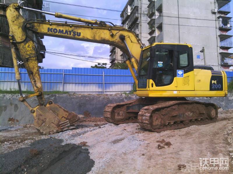

小松PC160,此机6500小时了 ,买到也就三年三个月,按揭买的,现在给清了。我也没认真问真的价位,听好像全机按揭给清也接近80万,当时我接手开都4500小时了
由于拖车原因,驾驶室扁了,换过驾驶室。那时老板也倒霉,三年按揭刚过,保险刚过!!买了副厂驾驶室加运费修理费共花了2万元!
旁边那台小松PC130也是我老板的,我表哥在开,也三年了,5500小时了,还有一个月按揭。比较少打炮头,所以看起来比较新! 两台机四个老板合的,都是干关系户活,每年除去按揭费每人每年还分15万,爆利吖!PS:160贴的是200的标,130贴的是160的标,你们懂的!

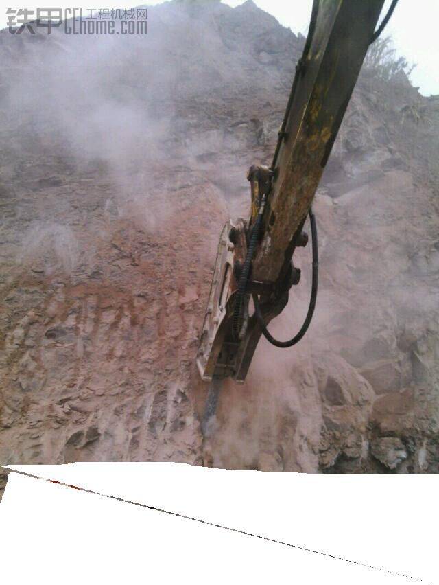

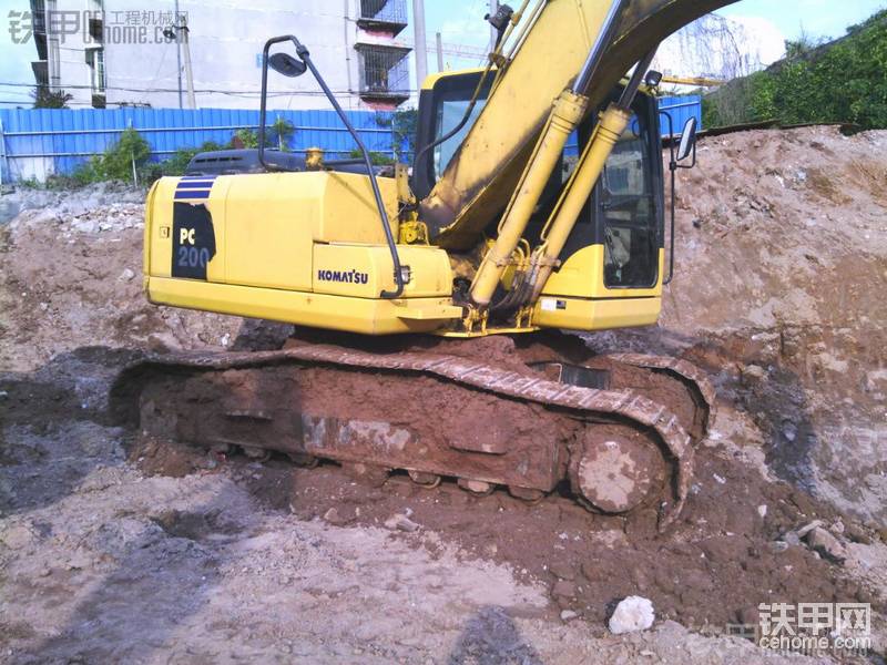

来个侧面!!其中有一半时间是打炮头,打炮头难免看起来有点旧了。

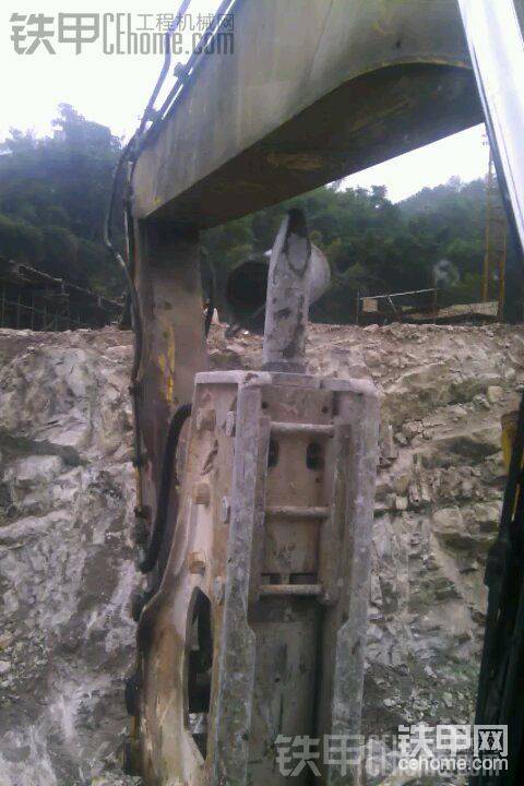

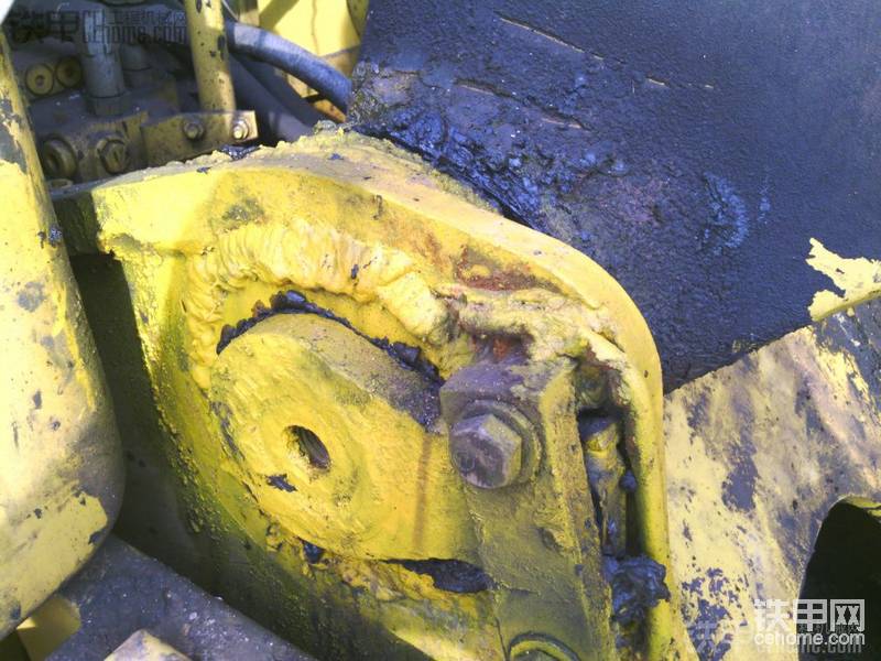

我接手时带上全新神斧125炮头,机子有点吃不消,力气嘛,一般般。机子刚买过来就上炮了,最早是带一个二手泰石捷克炮头,后面坏了维修花了1万没修好,直接报废!!
囯产就是二,洞大了从新焊。在我们这带,杠七的机型,这个耳朵不是搞大就是开烈。

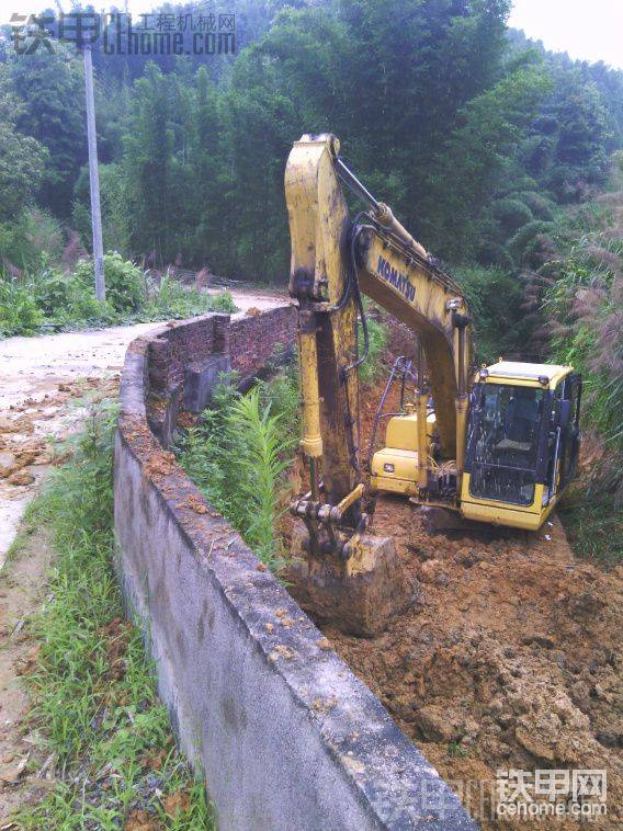

二、施工介绍和要点
 现在囯家对水利补贴很大,不少农村老水利电站也从新修建,优于农村。你不要跟他们谈什么水平器,他们不懂那是什么,只有它们祖传土法子,不过也挺挺用了!!希望铁甲里老甲友手下留情,本也是二把刀

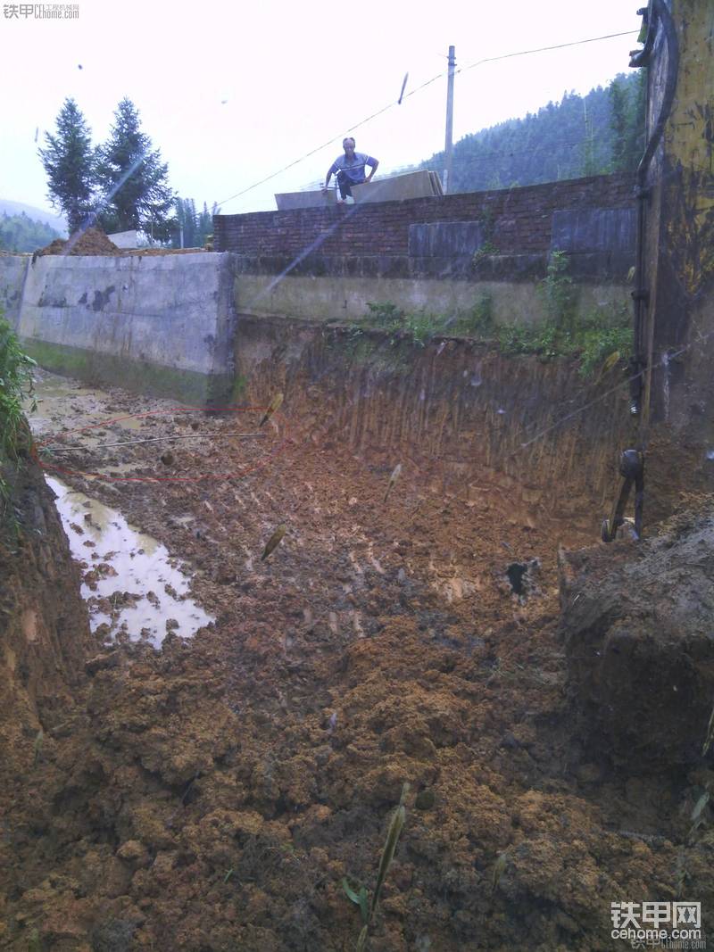

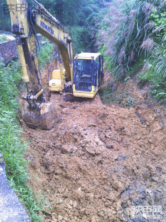

1、先找个好地方下去,下去了就不要走来走去,避免把把泥搞烂陷机。有这个条周围也尽量挖宽点好干活不擦屁股,把上面石头砖头也留住,预防上机链条打滑备用!
2、下去后,找一些好点的干泥,把机填高,这样装车更轻松点。尽量把人家砖墙留住,必免浪费人家材料。

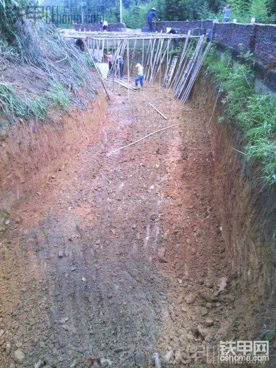

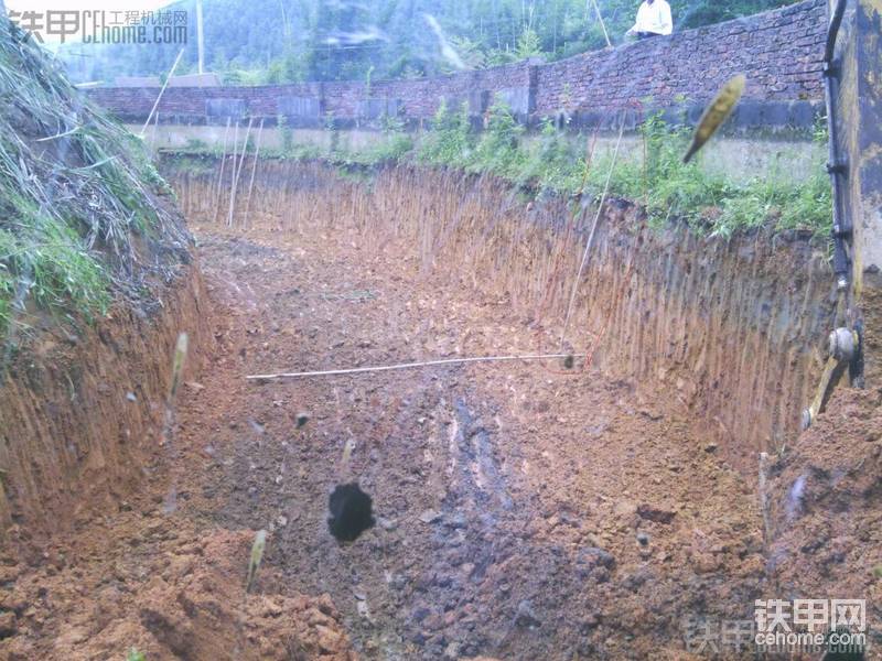

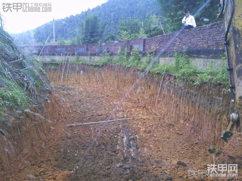

3、农村人的土法子来了,水坝拓宽到4米,两边水泥砖墙各宽20厘米,加到一起就要挖4.4米,所以施工员给拿一条四米竹竿给我当尺用,这样挖起来心里有底了。
4、要求沿着上面原有的砖墙而拓宽,难免会弯来弯去,深度也是照砖墙脚下去3米。施工员也拿了一条3米的竹竿给我参考!
5、挖了一段,也记得自己去量一下。乡下没给你配小弟吖,自己也就将就的去量吧!!
6、施工两求两边坡的坡度要刷直点,这样上模板好上,也省点水泥人工!后面要赶着干活,没再照了,就这样边挖边装车退着干。
7、收尾时记得把那些石头砖头拿到上机口填住,这样链条不打滑,不陷机,好上点!!
