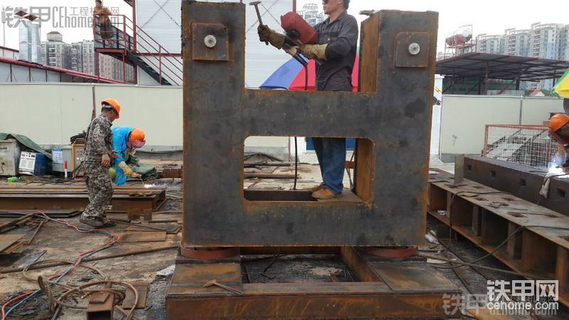

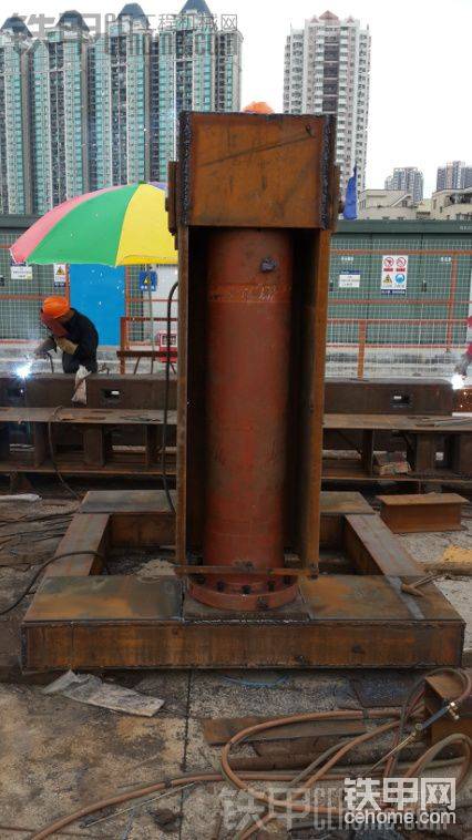

先来看看我自己出图安装制造的拔管机

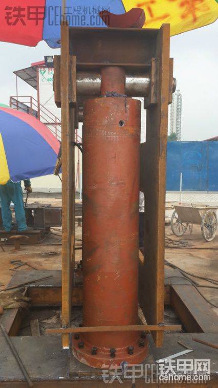

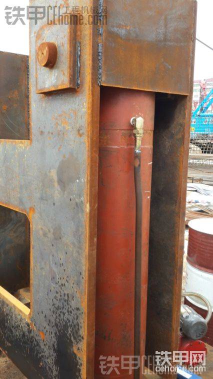

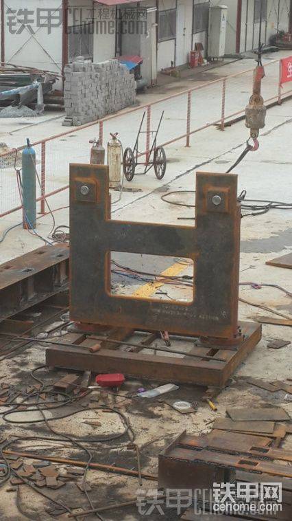

两个200t的油缸安装,合计400吨的顶力

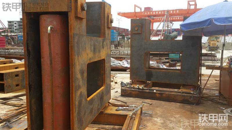

两边加装固定钢板

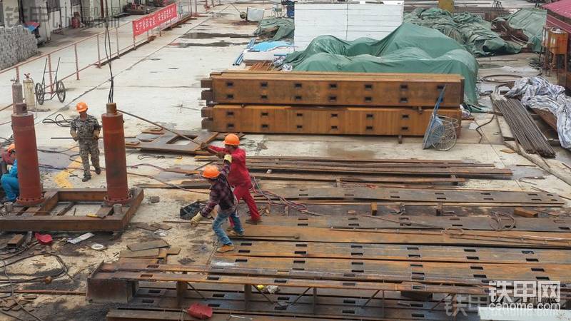

基本成型
中间用10mm钢板焊接密封
剩下的焊接工作由焊工负责,我去北京溜达溜达

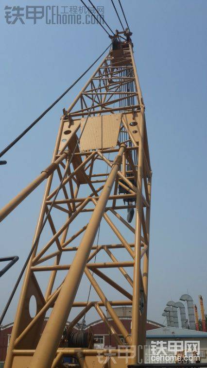

150t履带吊机基本臂,上次已经看过车辆了,基本情况都了解,这次来主要是挑挑那辆车油漆好点

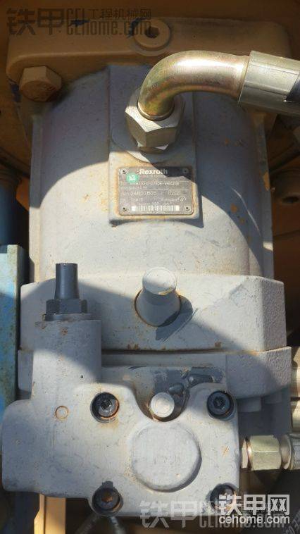

全车配置德国力士乐泵

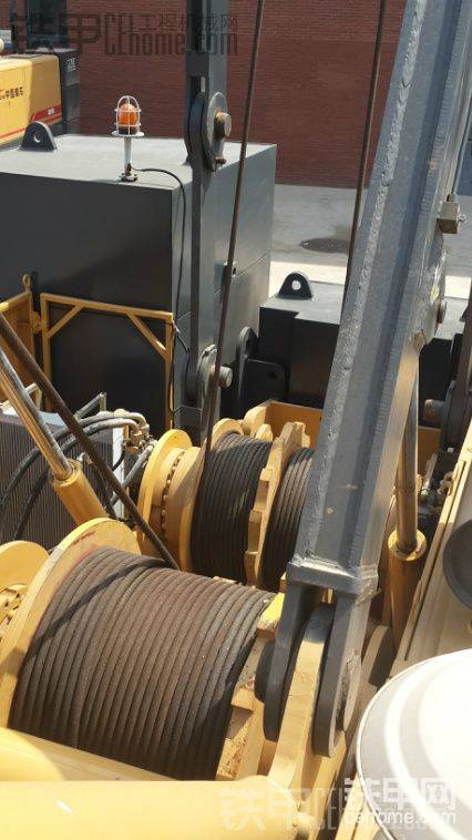

卷扬

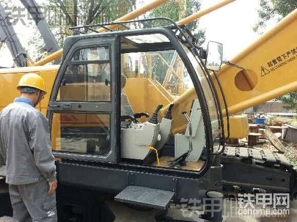

上车检查

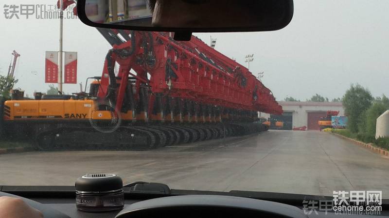

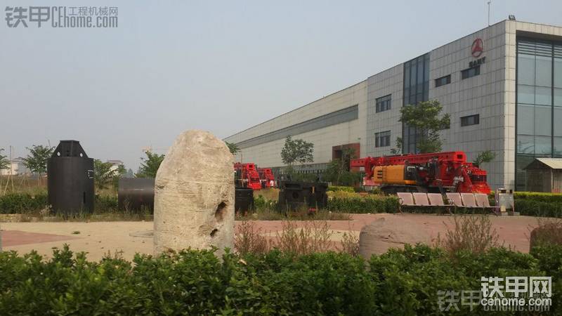

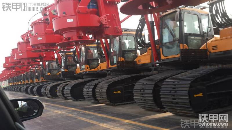

临走前一天跑去三一北京桩机的工业园,里南车15分钟车程。到工业园里面看到一排旋挖机,一台旋挖机就4、5百万了,一排旋挖钻大家数数多少钱
这边工业园主要是桩机和风电机组的生产

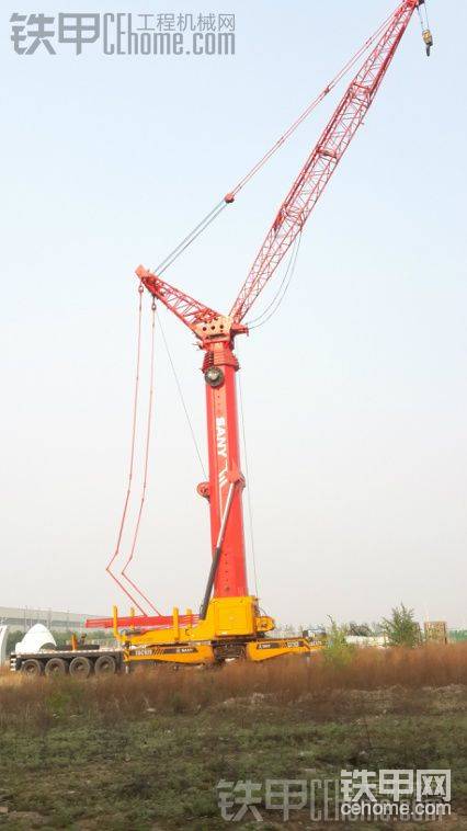

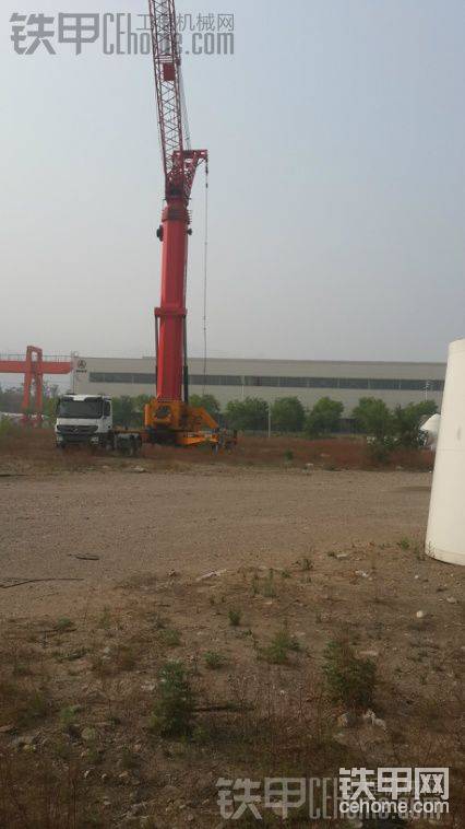

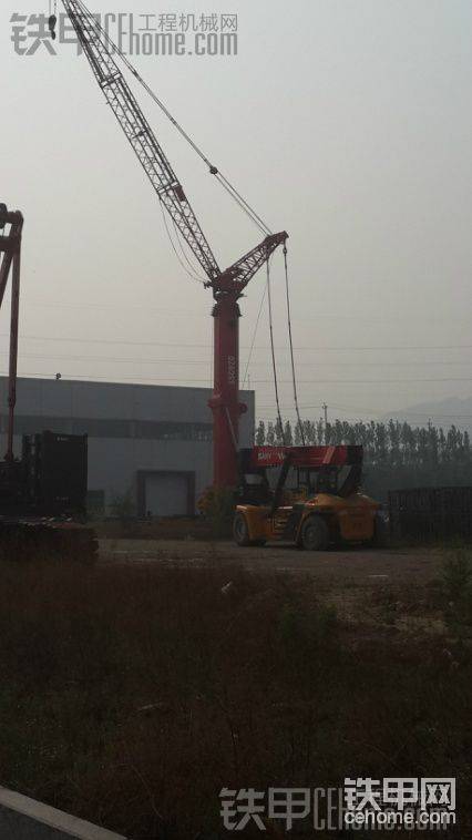

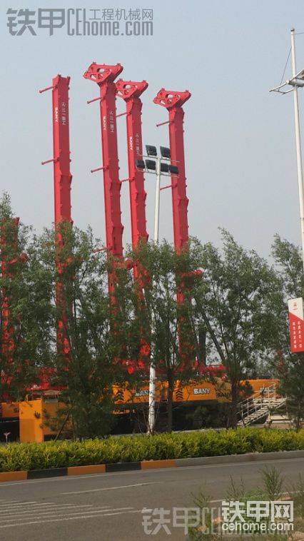

远远就看到这台ssc920起重机
封面
封面

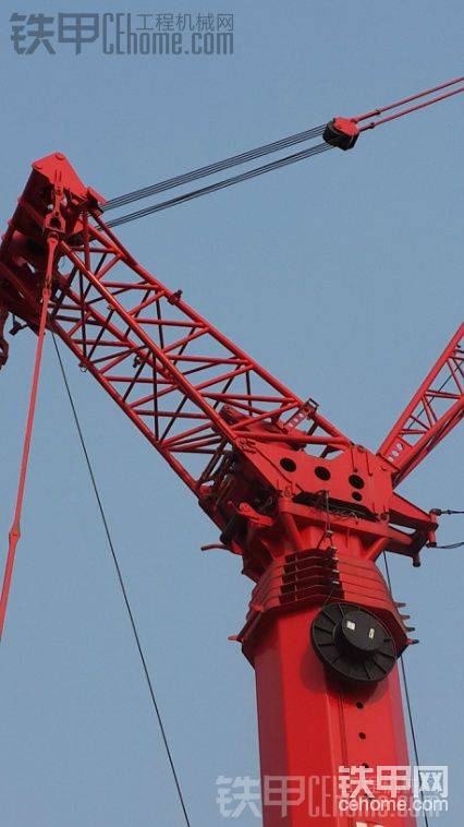

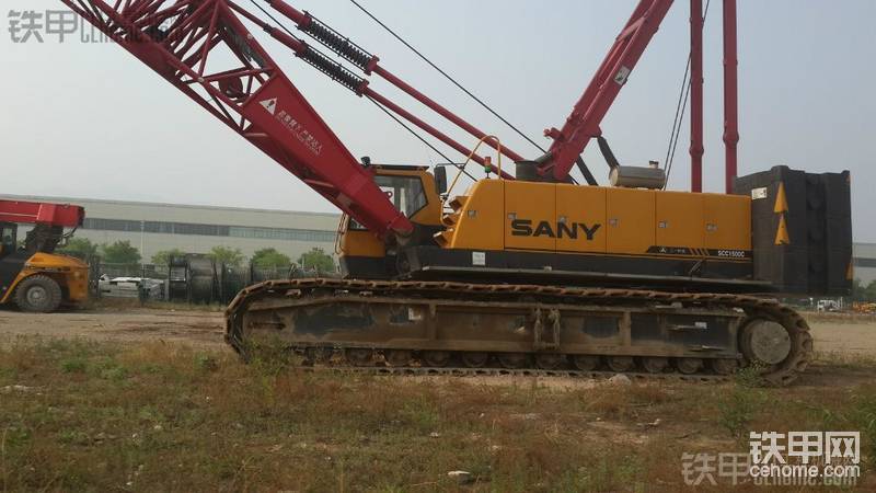

SCC1500C150吨履带吊机
这920看着就爽

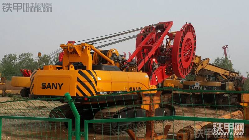

成槽机的卷管器

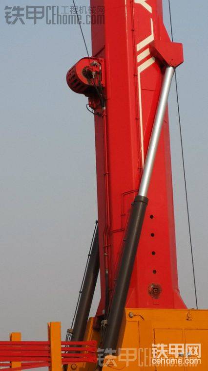

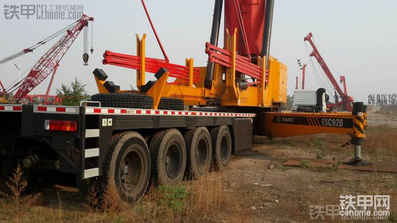

ssc920,起重能力30吨

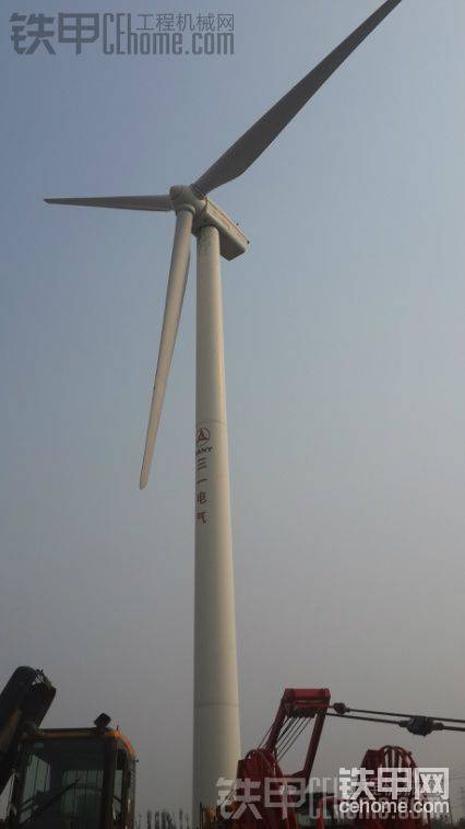

现场的风电机

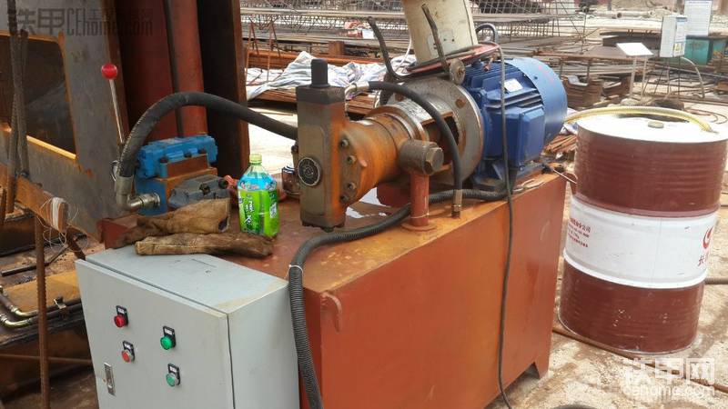

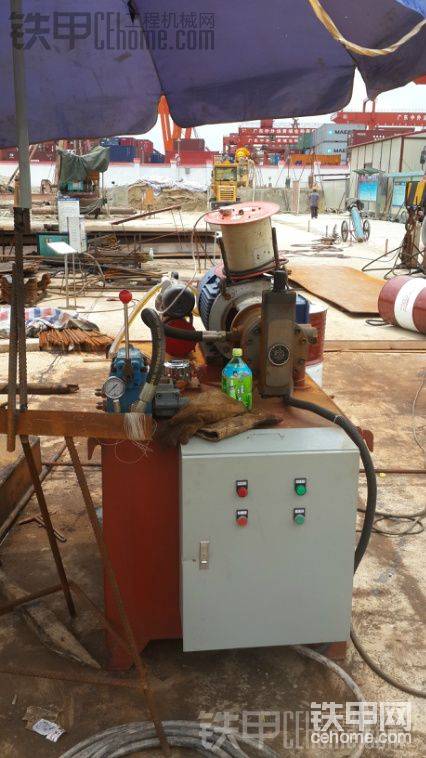

北京回来后开始紧张的安装油管和调试拔管机
这是动力站,负责油缸内的液压油输送和回流控制

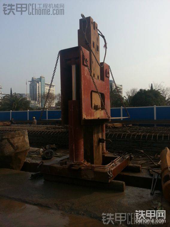

这是之前做的另外一套,在南昌的工地施工
