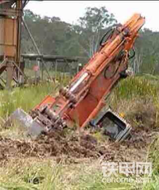

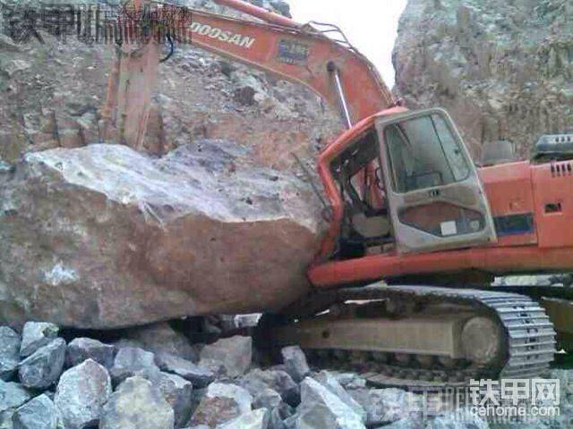

挖掘机的停放应当按照一定的停放标准:在没有操作挖掘机时,需要先观测周围环境,之后将挖掘机停放在较为平整、坚实的地面上。尽可能远离不可抗拒的自然因素带来的安全隐患,如在山区,避免山体滑坡机器被落石砸伤、泥土掩埋,在靠河流或是松软地面避免塌陷、侧翻。
在进行施工操作时,1.挖掘机应当尽量在保持在水平的位置进行作业,就好比打太极,你的马步都不稳,如何能打得自然、流畅?若是机器停放不稳定则直接会加大作业的难度,铲斗满载转向时,机器摇晃剧烈,甚至出现驾驶员因惯性控制不了机器从而酿成事故。
2.将行走踏板控制好,有时因工作需要,行走踏板位置常常临时会放置工具或杂物,当陡坡作业时,由于挖掘机倾斜这些物体可能会滑至行走踏板顶部,形成操作误区,解决的办法就是及时清理这些物体,或放置固定在更安全的地方。作业需要行走时,应将行走前方整平并确定土质软硬程度,这种情况只能用“乌龟”档位行走,可以更好的观察下沉程度,及时作出调整降低风险。下陡坡时,铲斗方向与行进方向保持一致,特别是在山地的沙石上工作机械极易滑动,这时铲斗也起到一个“刹车”作用,如果施工处的地面泥土过多或是地面容易沉陷,先用铲斗插入土中或是将机器撑起,通过铲斗下陷的深度判断前方土制的软硬程度,能挖掘的话先清除表面的软土,再填充硬土或是石块并压实,再者可以用一些木板或者钢板进行加垫,若是在水里作业时,还需要随时观察水面变化,保证机器“吃水”深度 (一般以拖链轮位置为准),确保不会因为进水使机器电路系统短路。
3在进行挖掘作业时,每次动作应轻收轻放,特别是在挖掘石块,吊装物件时,应保持一定距离,控制一定的回转半径,保持身平衡,这样做能够有效避免因为操作不当造成的机械损坏或是引发作业事故。
