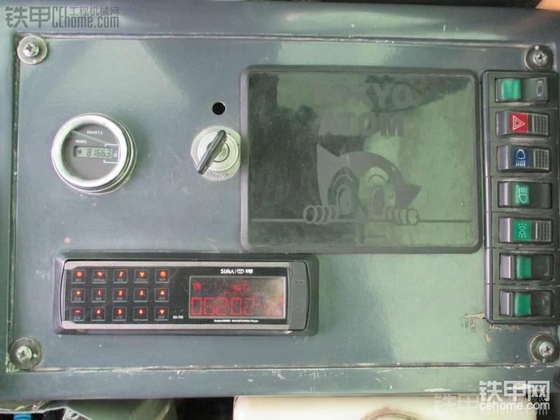

原车翘板开关被我改到了后面,正好镶上卡机

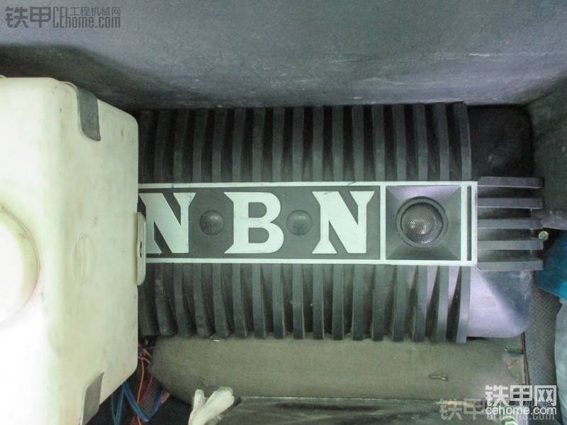

品牌低音炮,音质杠杠滴,还有两个高音仔忘拍了

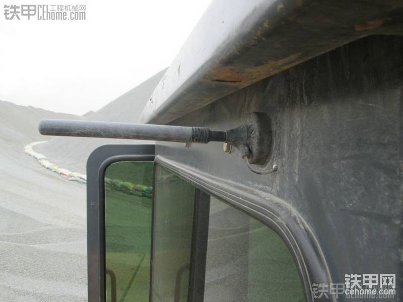

卡机天线,接收效果不错

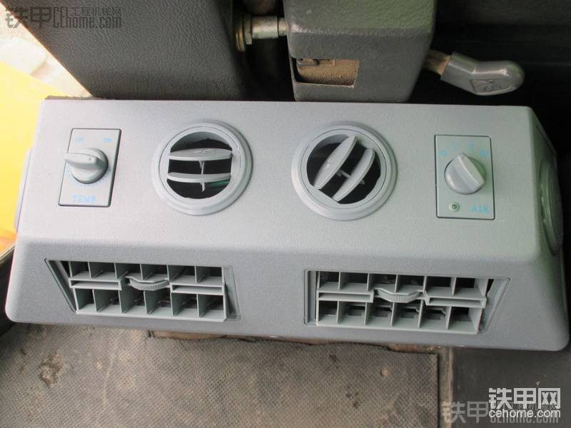

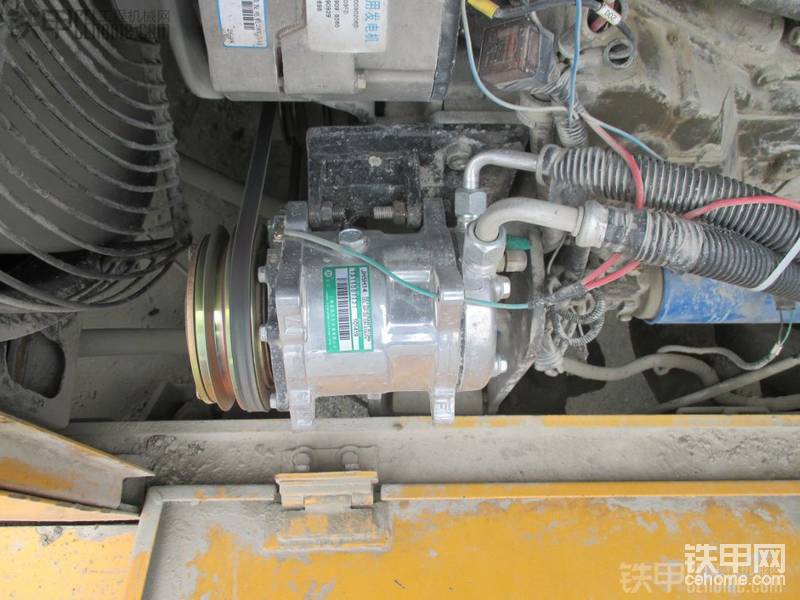

接着上空调了

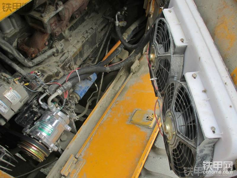

单冷型风机,风力很大,开到1档就够用
上海的冷泵,添加134a制冷剂,制冷效果不是一般的好

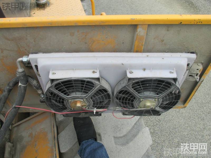

冷凝器,膨胀阀安到这位置正合适

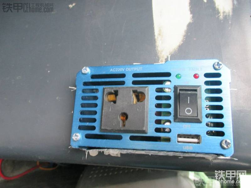

这个东东谁能猜到是啥24V500W纯正弦波逆变器,有了它小电器在车上都能耍耍啦哈哈

为了达到冷凝器散热效果,钻了N多孔,着急安没划线,孔打的歪歪扭扭

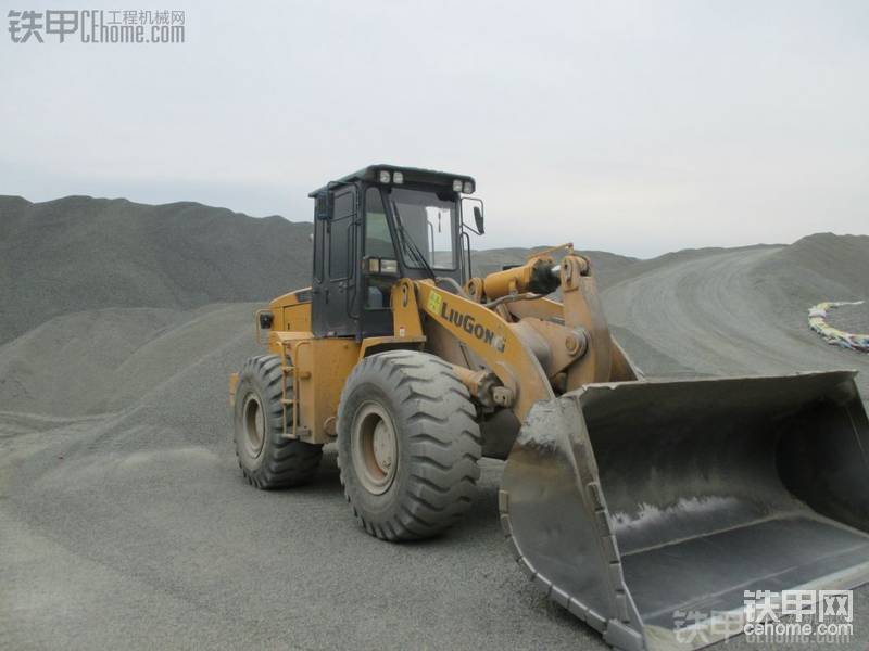

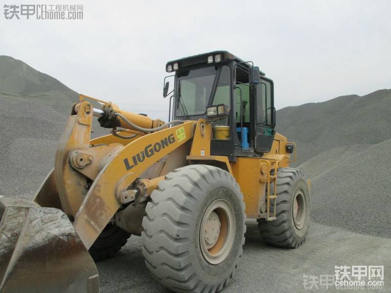

晒几张整机的
工时8166.4小时,沧桑啊

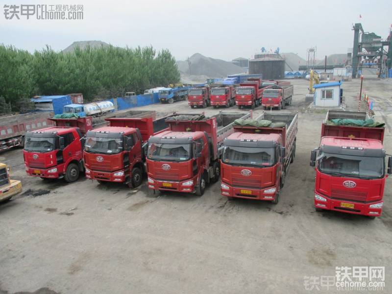

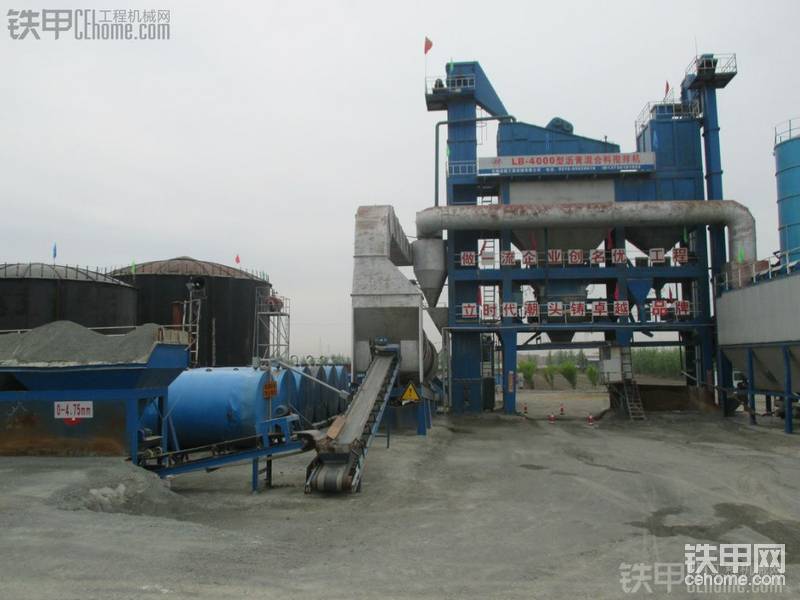

最后两张是俺单位工作照,3000型和4000型沥青混凝土拌合站。好啦分享就到这,送给一线受苦受累的装载机司机哥们们,咱们辛苦啦。版主求射精,你懂的
