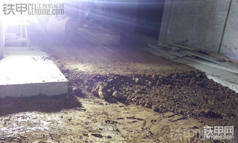

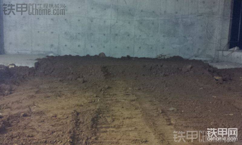

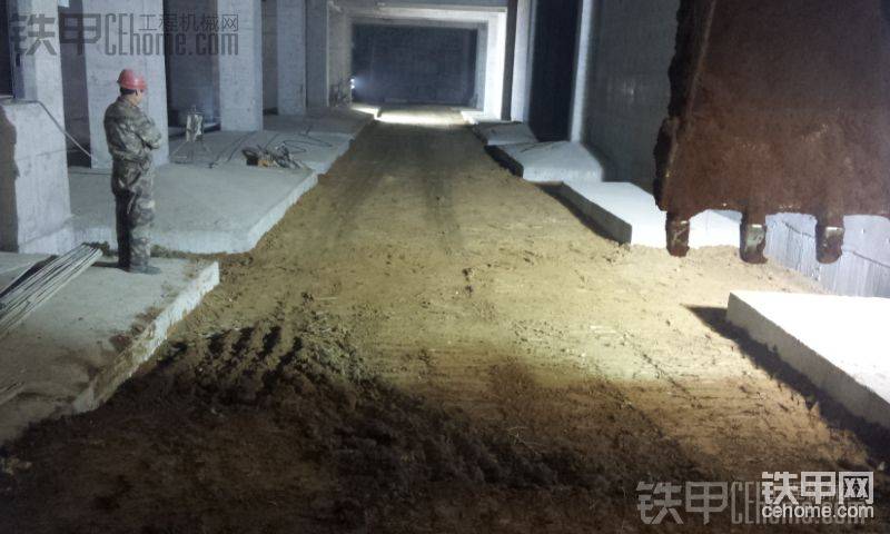

我来之前汽车已经拉了两车土了,先随便摊一下往里进,过水泥梁的时候,两边要垫点土,一是避免伤链轨,二是防止把水泥梁的边压碎。
  (刚来时灯光太暗拍的照片不清,借后面的照片解释一下)

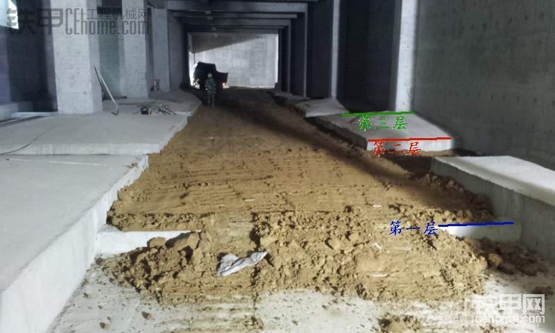

回填的最终目标是填到带斜坡的水泥平台上端也就是柱子根平(绿线的地方),一共七八十公分厚,为了压实要求三层填平,第一层把最下面的小水泥梁填平(蓝线位置),第二层把水泥平台边填平(红线位置),第三次填到绿线位置。

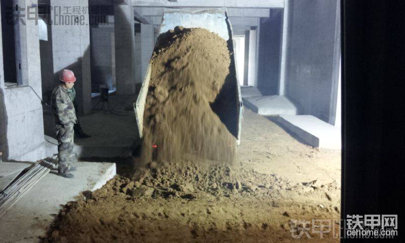

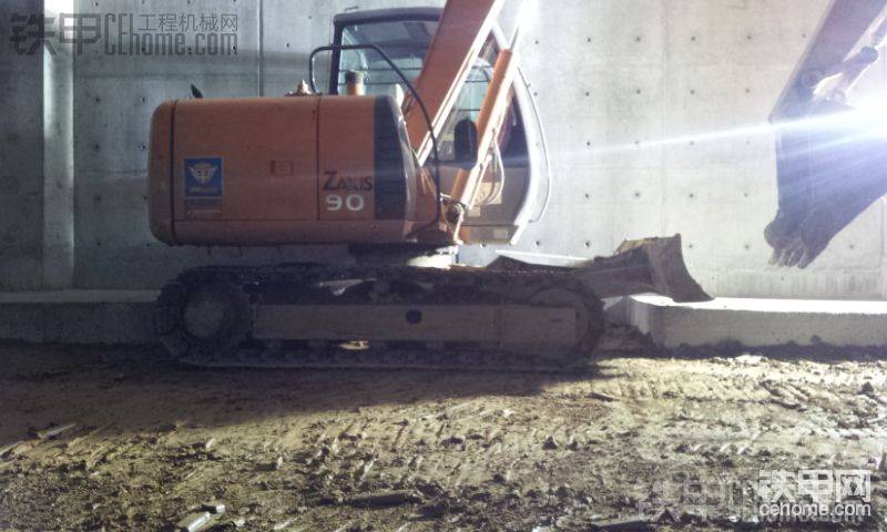

虽然地方比较宽敞,但水泥台中间的位置不能同时过挖掘机和汽车,为了安全起见,挖掘机站下面,汽车在前面卸土,避免交叉发生意外(工地安的灯光有点刺眼,万一汽车司机走神撞到我就倒霉了),这样汽车还可以把填过的地方压实。

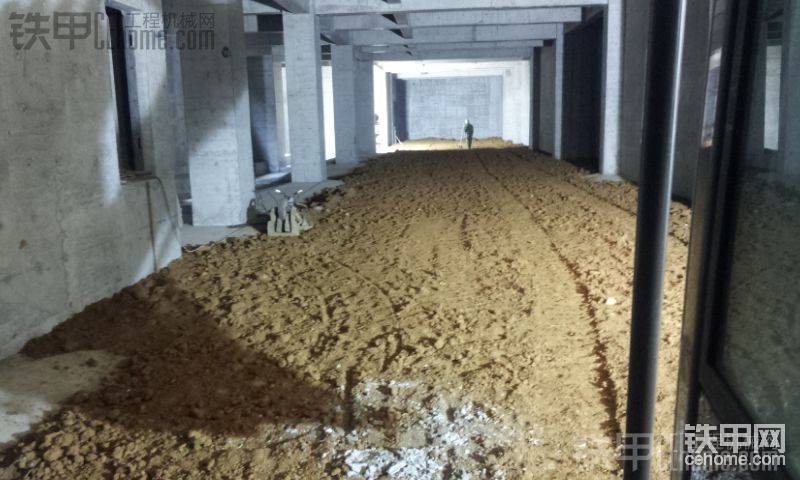

里面空间还是够大的,自卸车可以完全升起,就这样汽车走在填平的第一层上,我在下面,慢慢往后退。

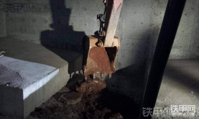

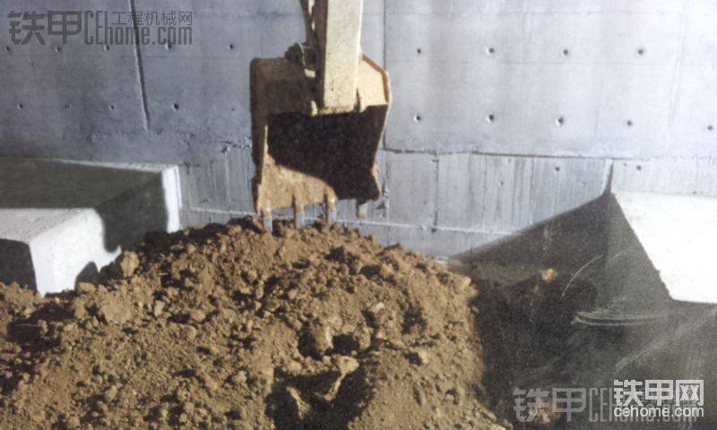

边上水泥台中间的小间隙,把土甩过去平一下,用铲斗夯实。

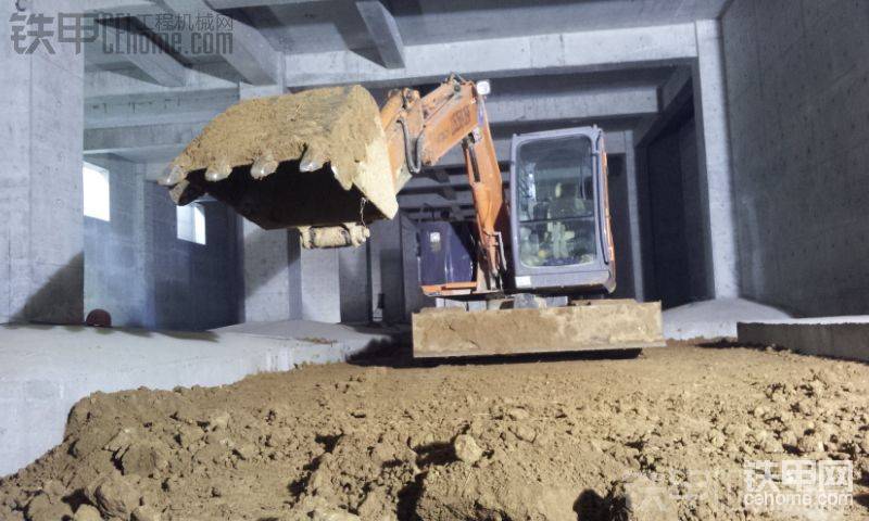

第一层的时候只有一台车拉土很轻松,趁汽车没来的时候把平好的压一下,方便汽车过。

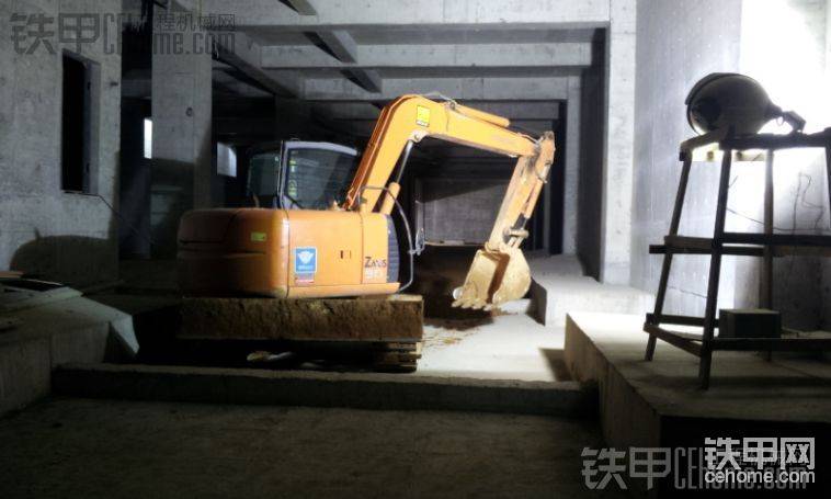

第一层快到头了,挖机没地方退了,刚好这个空隙可以站下车,躲在一边让汽车往后倒。
站在里面刚好合适,呵呵,这应该叫定制车位吧!

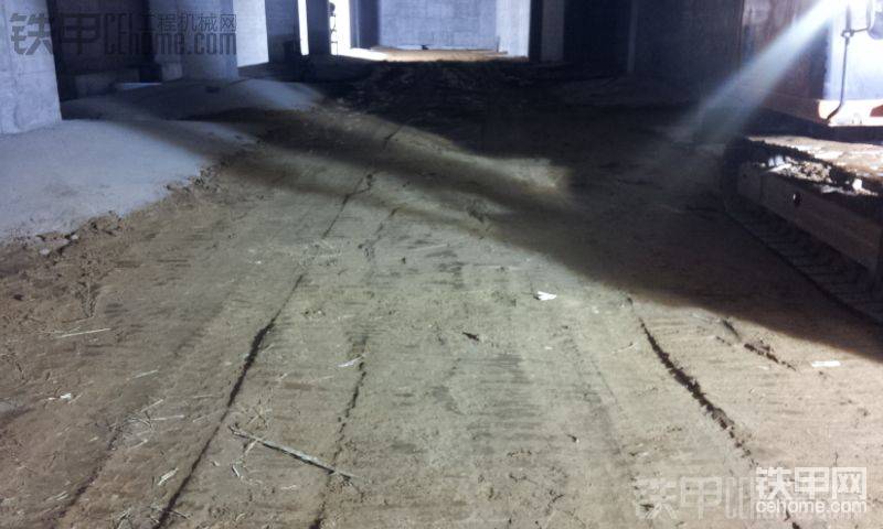

第一层结束,经过汽车碾压后应该相当实在了,负责打夯的工人只是象征性的打了几下。
