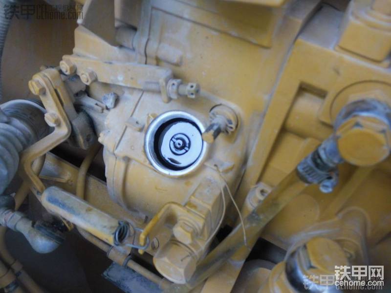

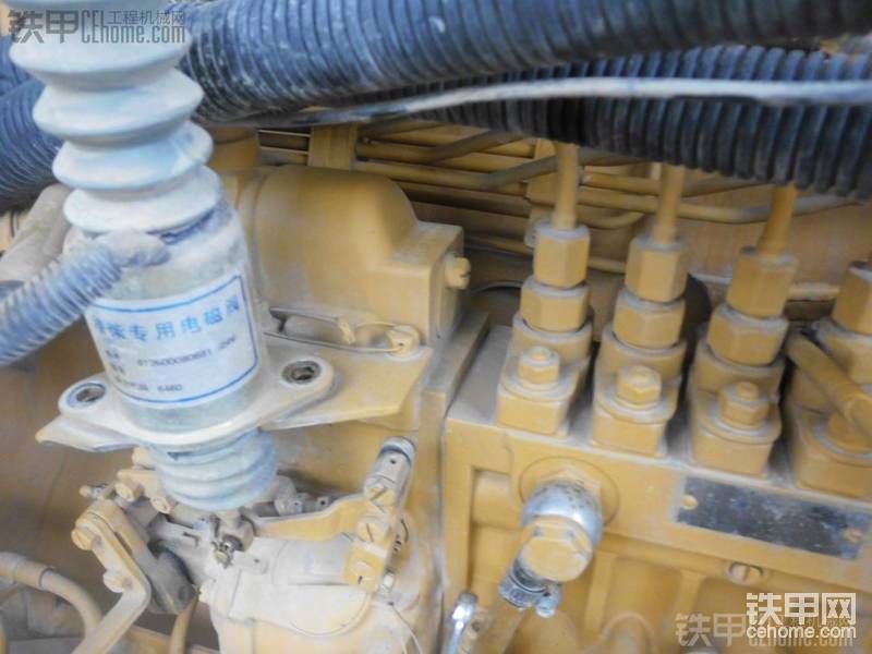

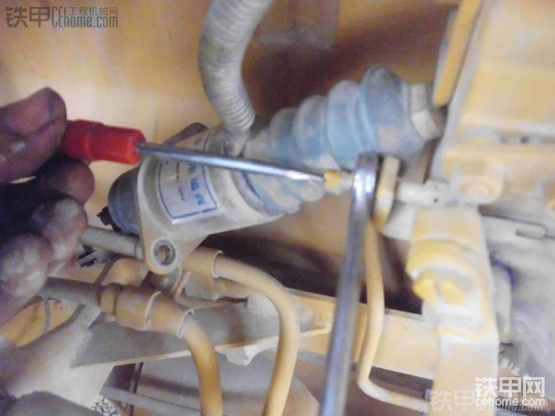

说干就干,拆了熄火杆下面的那条铅封,目标是中间那个螺丝盖。

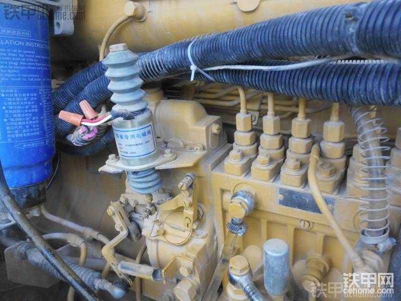

用8号扳手拆了2个熄火电子阀螺丝
2个螺丝拆了的样子

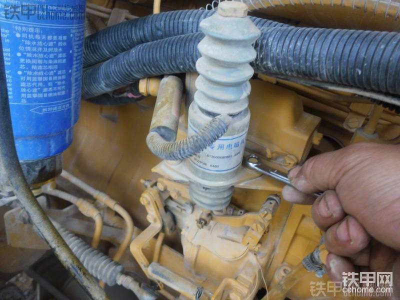

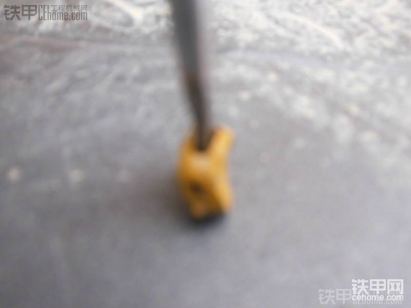

再用10号扳手拆杆子,注意小半圆键别弄丢了.

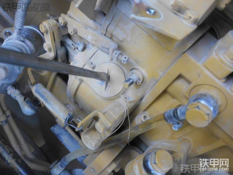

用大一子螺丝刀拧开盖子

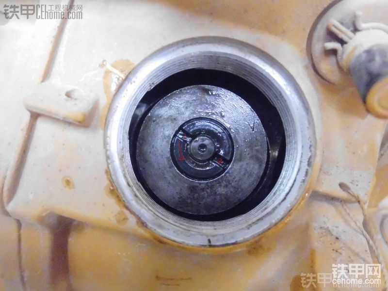

一个人观察,一个人翘皮带轮到这个位置,这个构造和气门弹簧差不多,一共是2个,必须同时调整。用手轻按下最外面的弹簧座,然后用螺丝刀把中间像气门锁夹的螺母逆时针旋180°,也就是从1的位置转到2的位置,减小飞锤的预紧力
盘车360°,同法调另一个

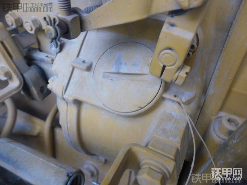

这个铅封不要舍弃,用螺丝刀把孔搞大点,把铁丝按原样穿回去,用钳子夹紧,继续享受3包.

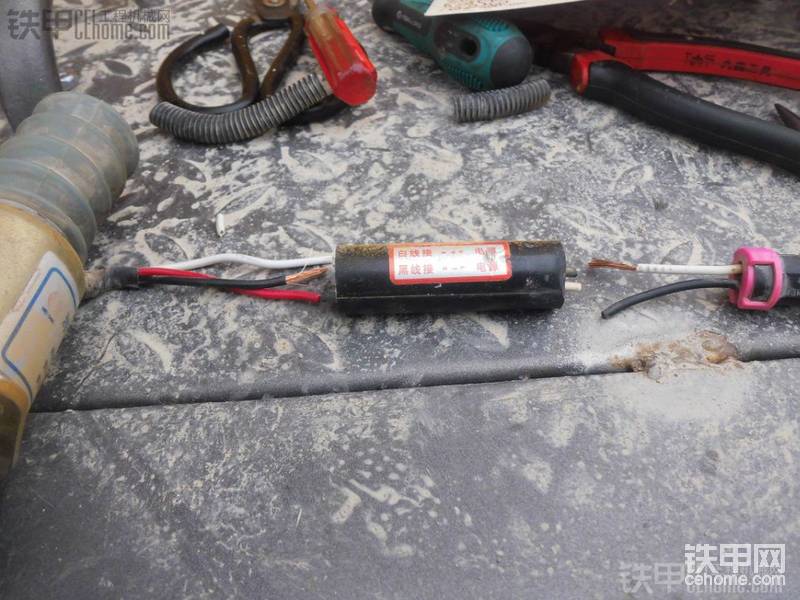

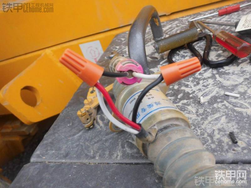

这个电子阀也坏了,一刀3段,怎么修可以参考我以前的帖子
请这样接线
重新调整怠速,这是最简单的事了

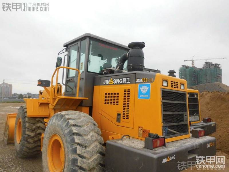

来张完工图。
这次怠速调整后,结果非常满意,速速低且稳定,启动不要加油门了。变速箱结合非常柔和,达到保护变速箱和传动系统的目的。值得注意的是怠速调低了,走怠速不要超过2分钟,注意机油压力,如走了时间长了,请用东西垫在油门踏板上,提高转速

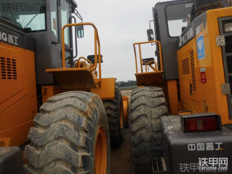

在搅拌站做事,灰尘大,加油浴空滤是必须的,来个烂兄烂弟合照结束今天发帖。
