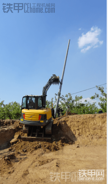

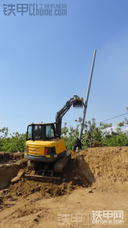

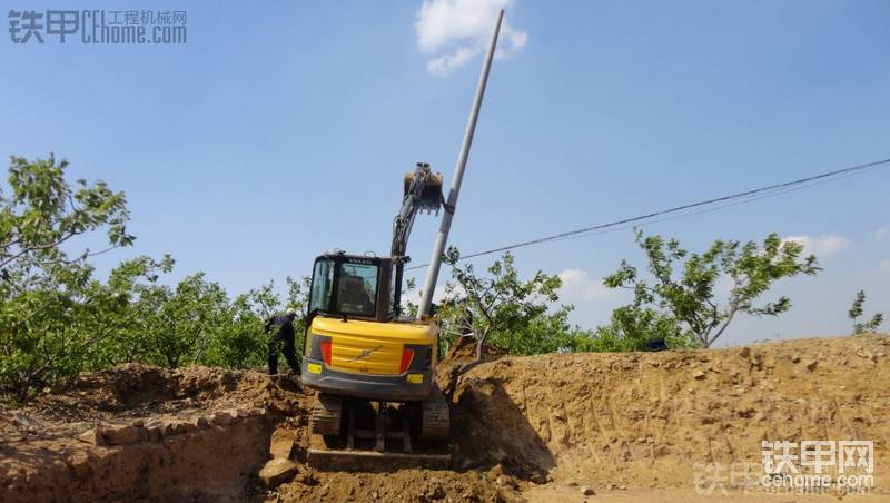

沃尔沃60挖掘机立10米电线杆,说一下要点和注意事项

说说自己方法,洞先挖好 绳子绑中间 靠小头那边能提起来就行,先把电线杆屁股放进洞里,绳子再往上绑点 提起来 知道电线杆屁股底部到洞的底部,斜着放那里 ,解绳子,会土 能会的都回满,在把电线杆子扶起来,再人工丢点石头下去,杆子不会倒就行,再回土矫正

我们十几吨的车比你简单多了,钢丝绳绑在杆子的中间,另一头就跟你一样绑在铲斗背面,提起来翻斗把杆子竖直直接放在坑里面,工人往坑里放半米深的土就可以把绳子解开用挖机掩埋。15米的一样可以。
