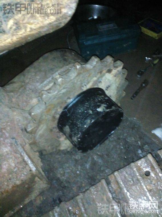

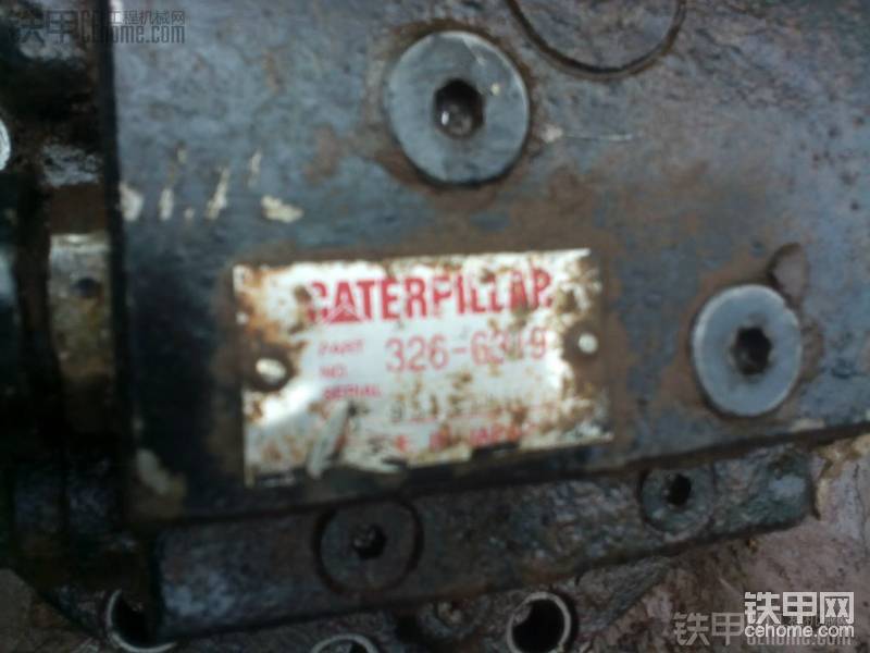

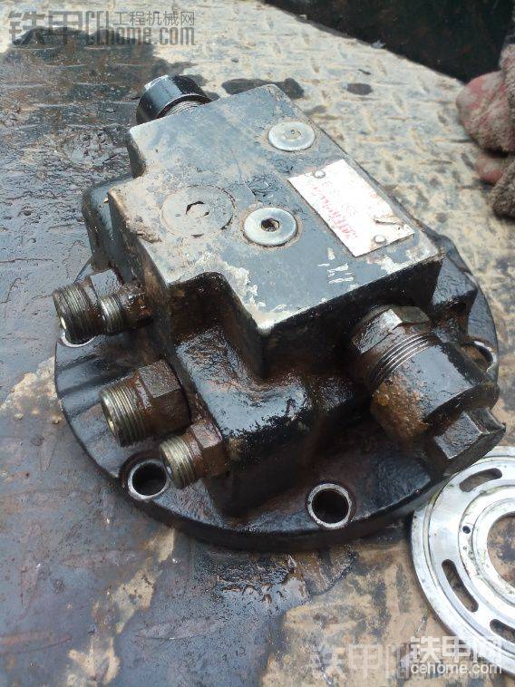

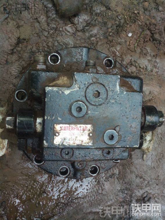

今天坏的主角,马达后盖,不知道是回事就坏了毛病都找不到。说是卡住了拆下来清洗了还不行。

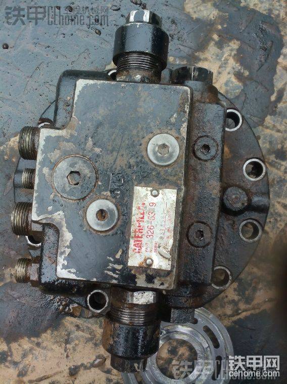

这是小松60-7的盖在,找来看配得上不,结果很失望,
两个的对比
那个朋友可以给我提供个新的或旧的盖子,外形就这样,8颗内六角的

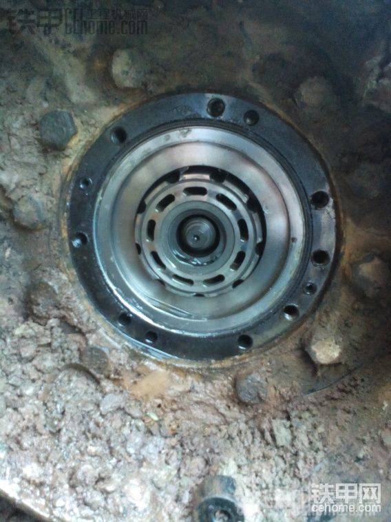

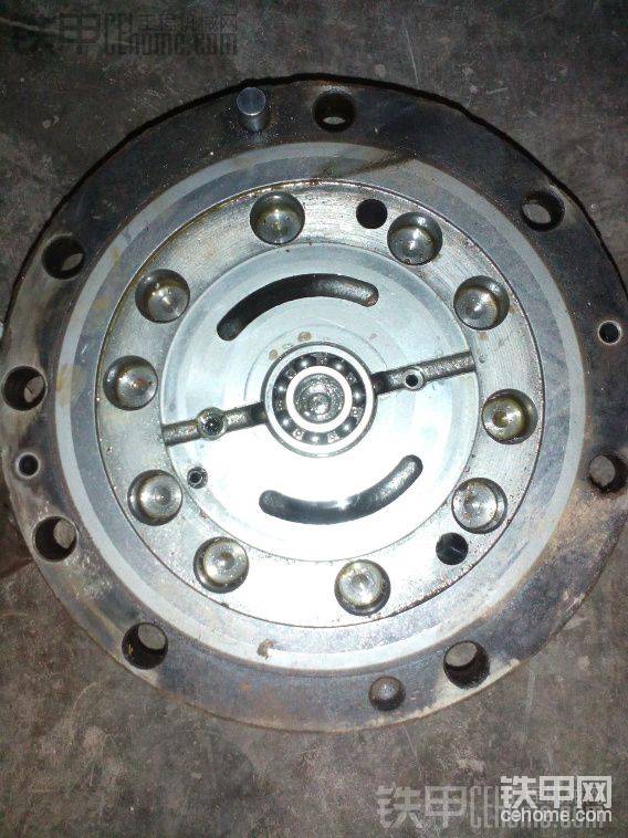

这马达里面还很好的,一点都没有磨损

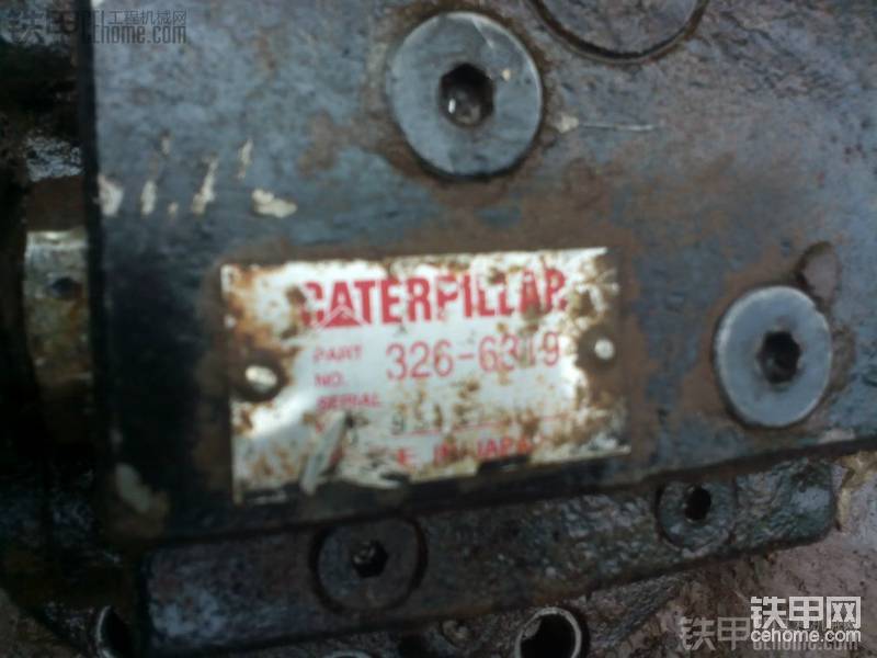

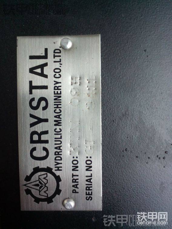

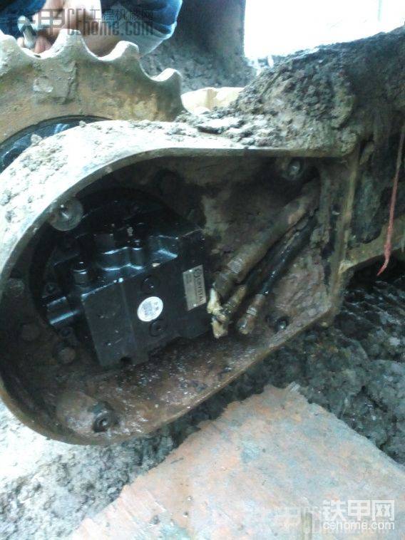

新的马达,各位知道是什么牌子吗?旧的盖子坏了修不好只有换了

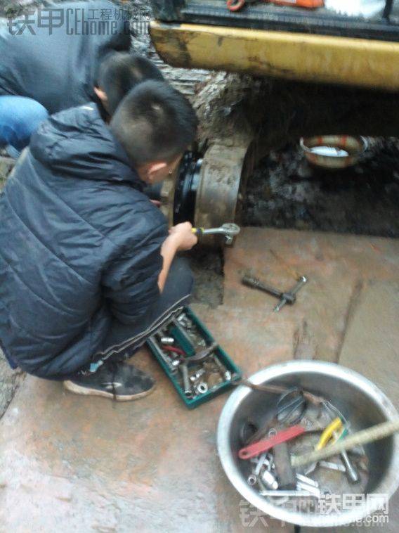

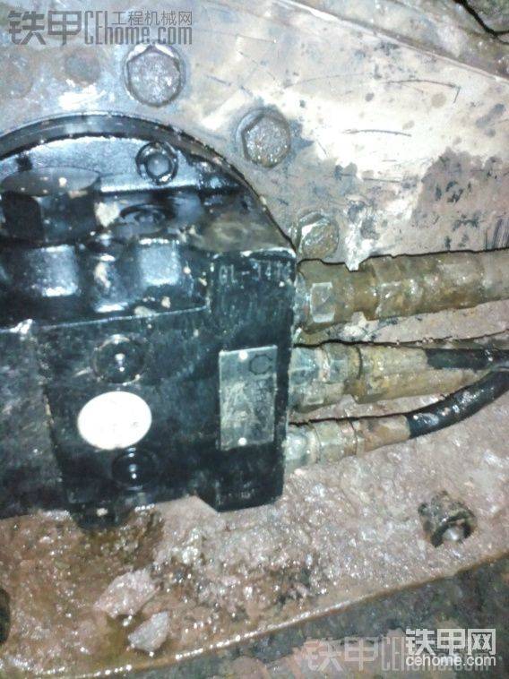

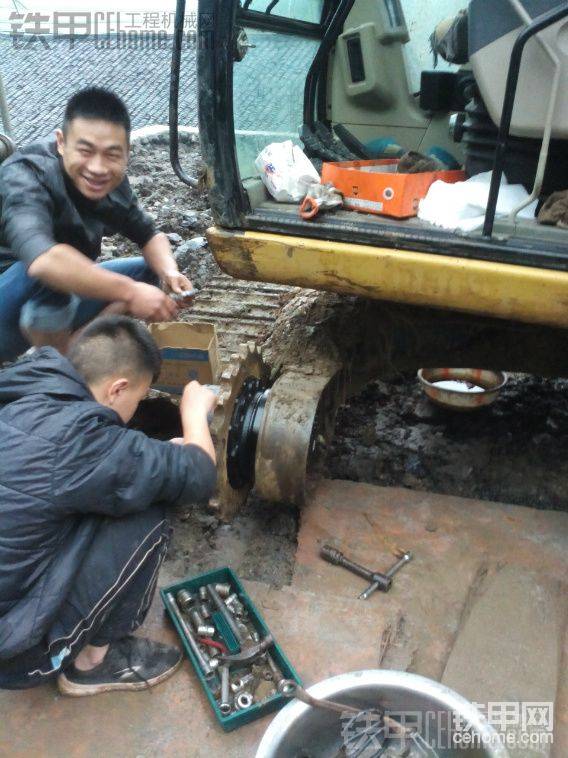

安装中

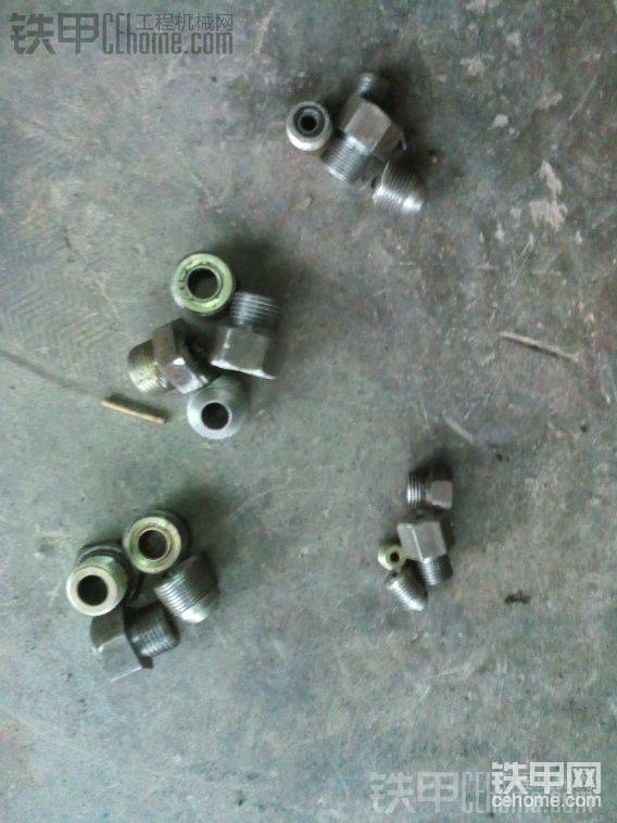

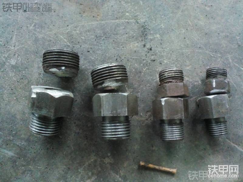

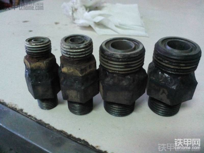

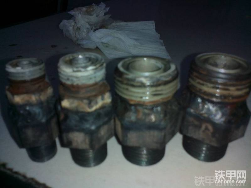

接管螺丝配不上要切割改个来焊接,是不是英式跟美式的区别
分配焊接中,焊接最好用氩弧焊这样不会焊漏。
各位看官看看焊接效果这样,装好没有地方漏的。
接好管子试机,OK
装履带就没有照片了,我在挖机上。
