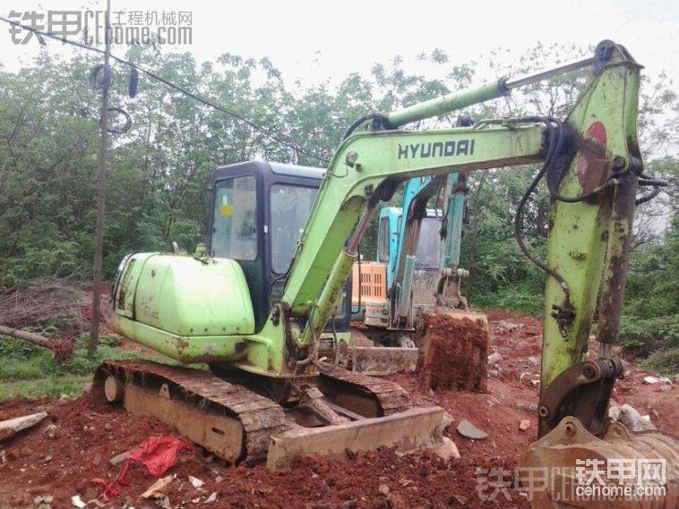

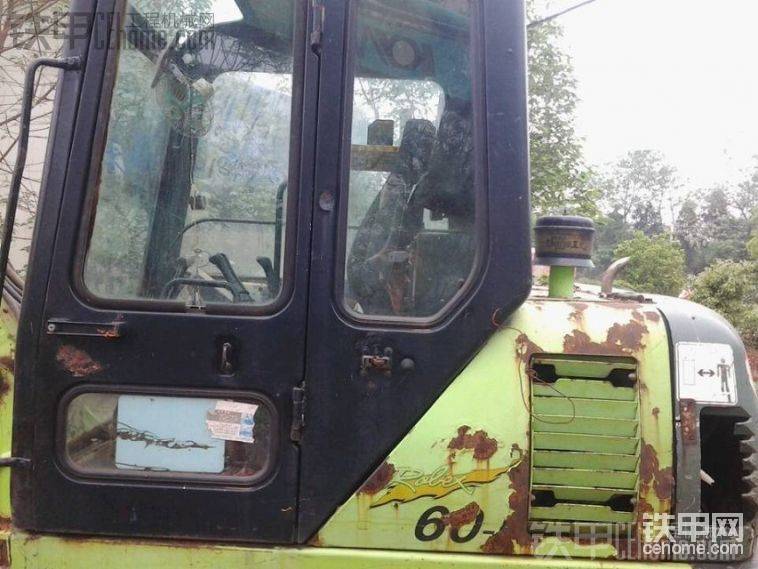

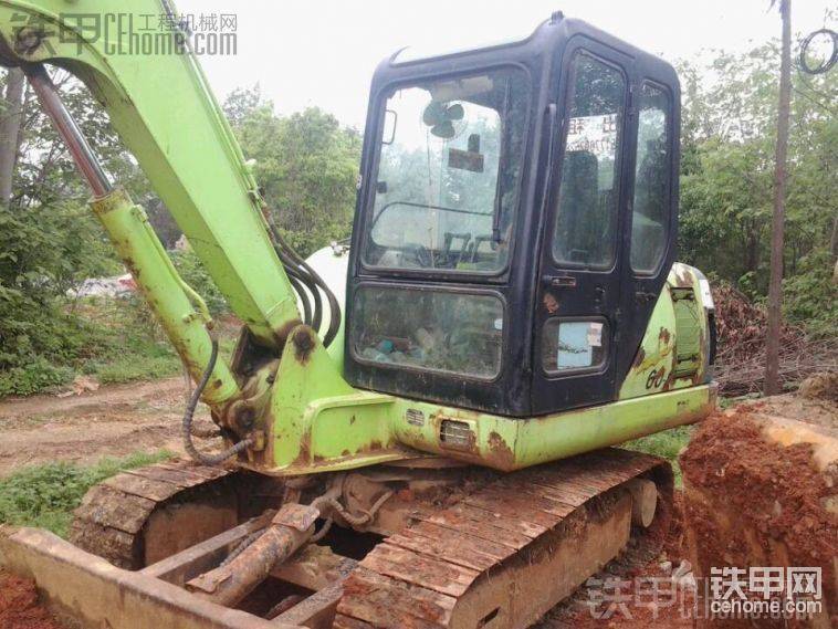

本人刚买回来一台60--5老机子,有些年头了,时间大约在20000小时,因为仪表己损坏,只能根据年代,大概估计的,买的时候试机,表现全机无力,动作慢,油温高,动作十分不协调,发现有停顿卡滞现象,行走也无力。当时考虑是否机子严重老化,导致内部液压件磨损过度而所致的,或许密封件损坏,外观锈迹斑斑的。反正是白菜价买的也无所谓了,无非回来再大修一遍,谈好价钱,立马拉回来。

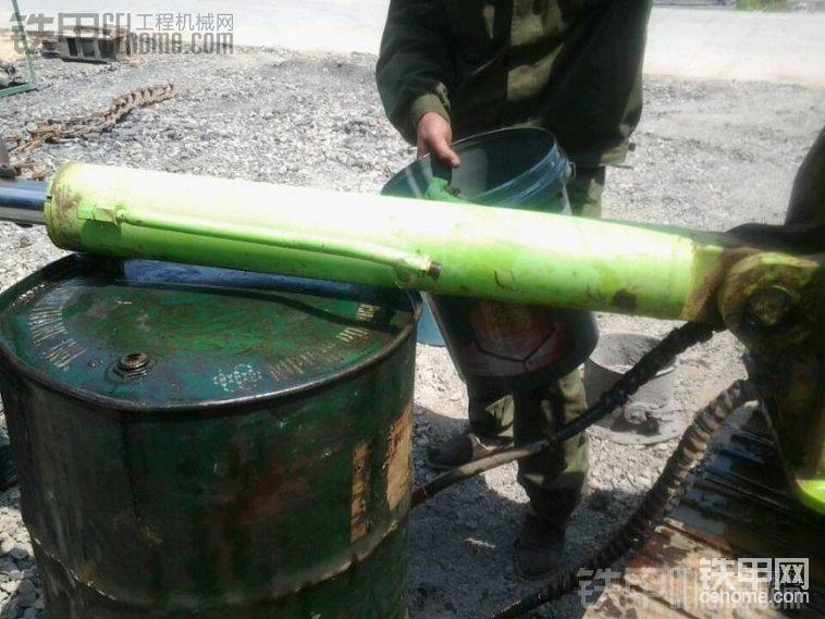

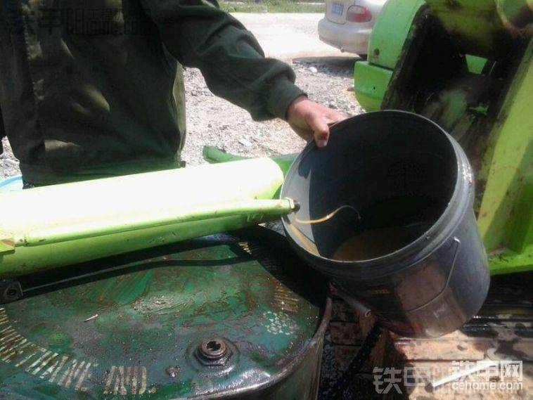

        辛苦了一天,经过长途的奔波,终于回到了地。先考虑放掉液压油,再拆其他的来检查,然后再分析原因,看看是什么故障,才出现上述的故障。

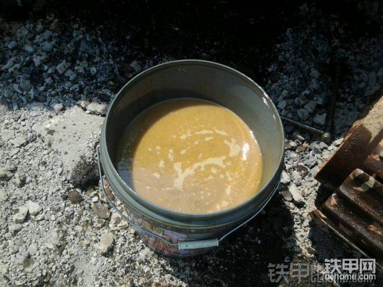

        不放不知道,一放吓一跳!这是液压油吗?和牛奶差不多,己变成奶白色了,不知道多久没换过了,己经变皂化了。先解释一下液压油为什么会变白,液压油经过长时间的使用,会导致液压油粘性不够,然后有地方漏水到液压箱里面,混在一起就会变成白色的形状了,这样加大挖掘机的磨损。

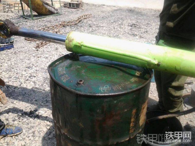

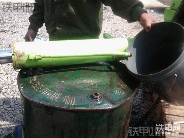

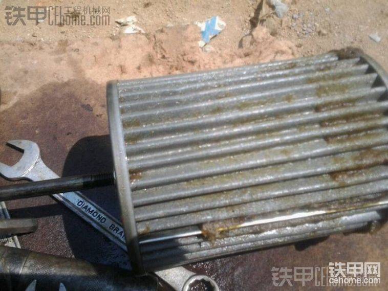

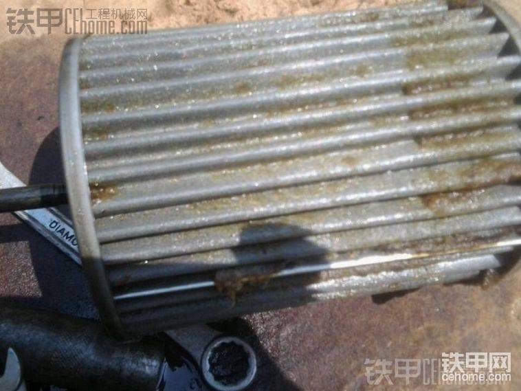

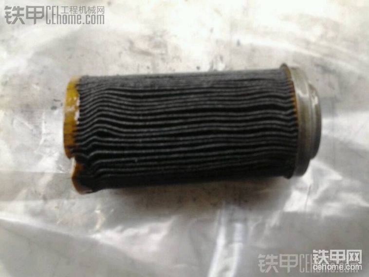

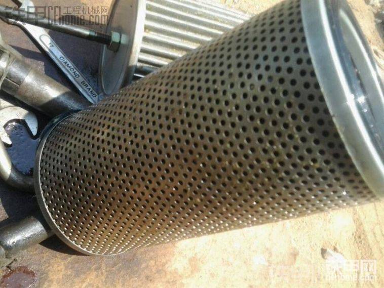

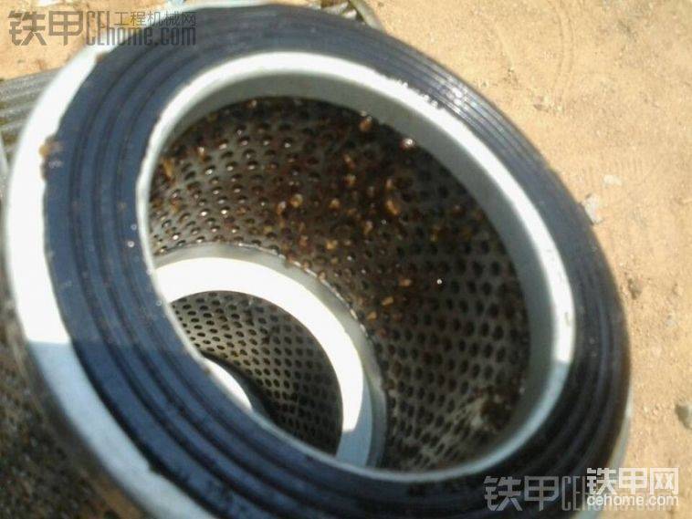

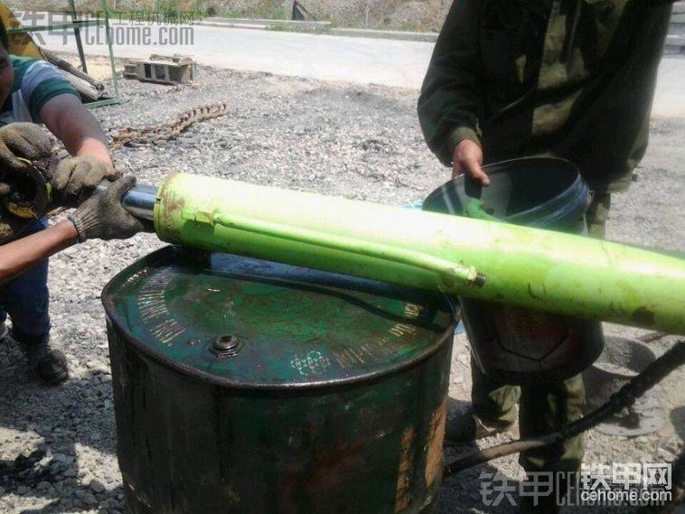

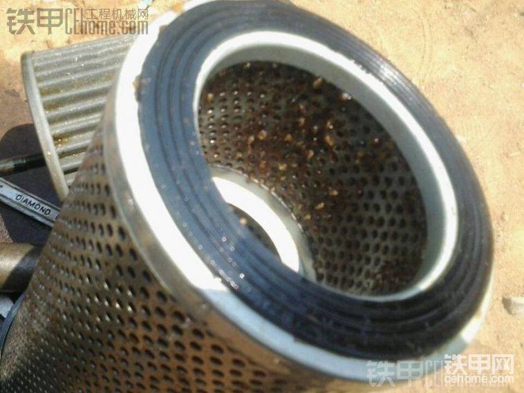

     打开液压油箱太脏了!吸油滤和回油滤上面粘粘糊糊,全是杂物,全布满在滤网。原因故障分析是:杂物把滤网堵死了,导致供油不足,出现挖掘机油温高,无力。必需更换三滤和液压油。找到原因之后,把油缸和大泵的油全放掉。
        再把液压油箱清干净,,最好用干净的毛巾擦干,条件许可的情况下,揉个面团把里面的杂物,一一粘干净,做到万无一失。多路阀的油如果放不干净,也可以用气泵吹一下即可。

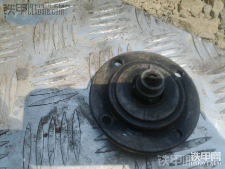

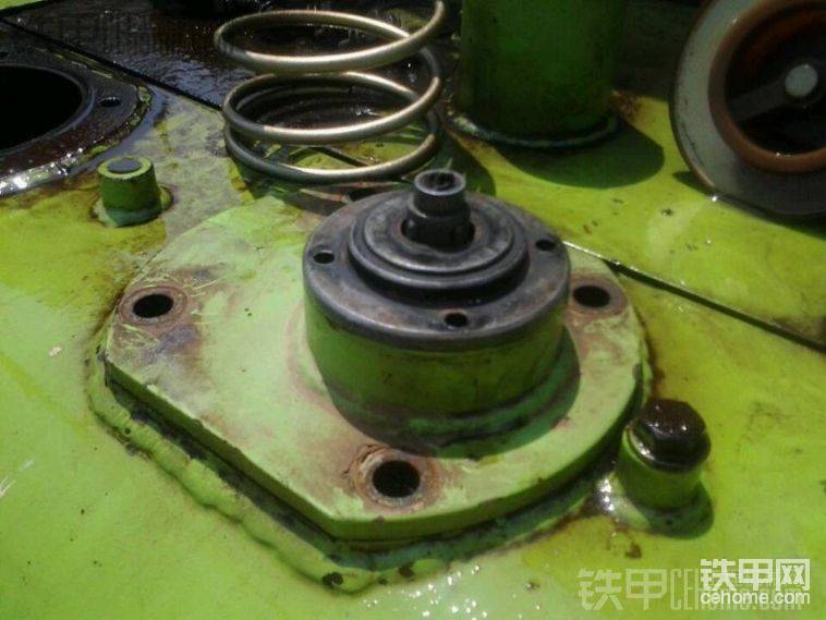

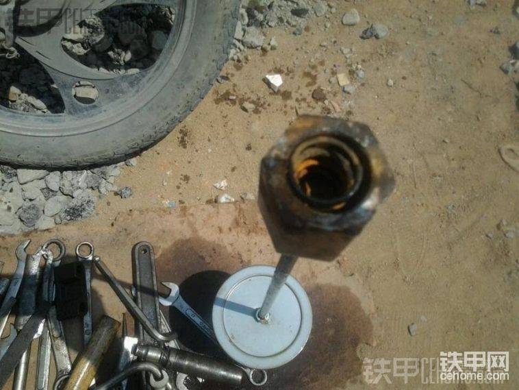

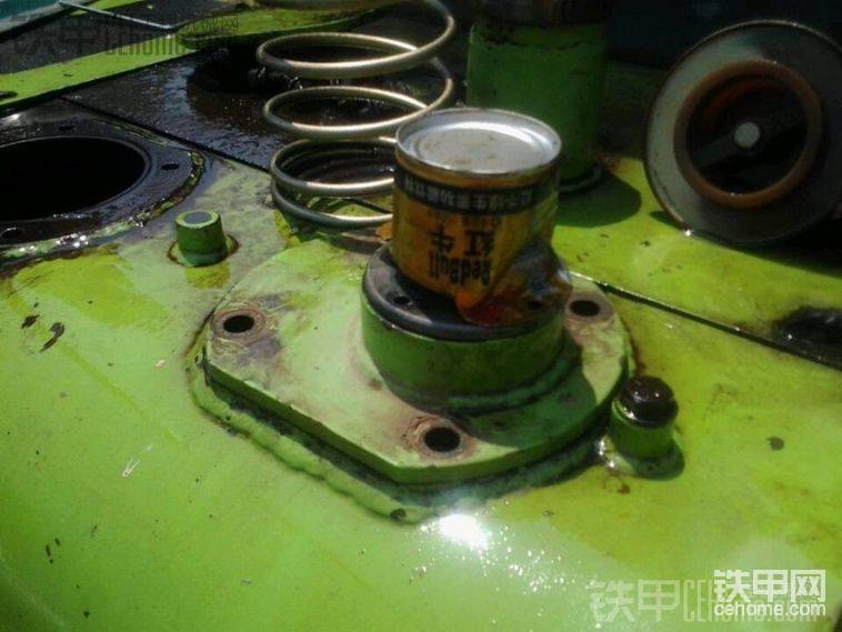

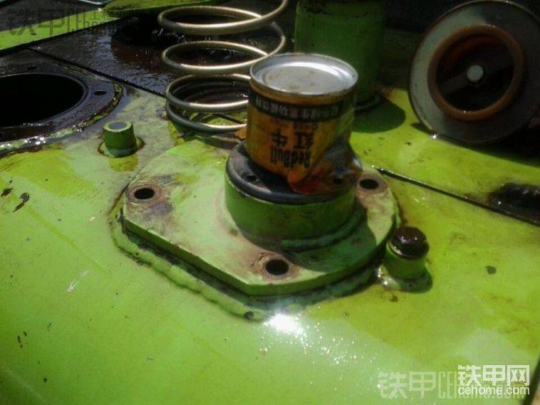

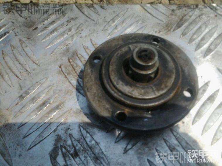

    全部弄干净油箱各部分之后,再 找到是那个地方渗水,经过检查发现吸油滤螺杆上方有水锈迹,判断是呼吸器上方进水,然后油会发白。

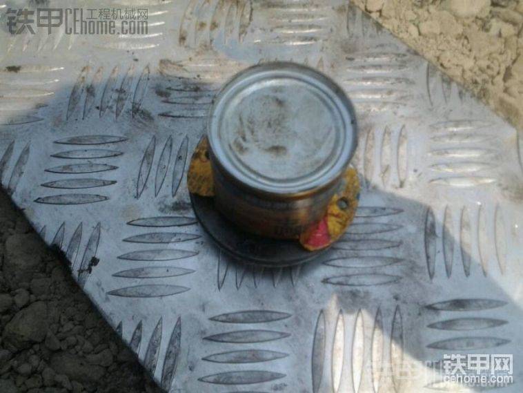

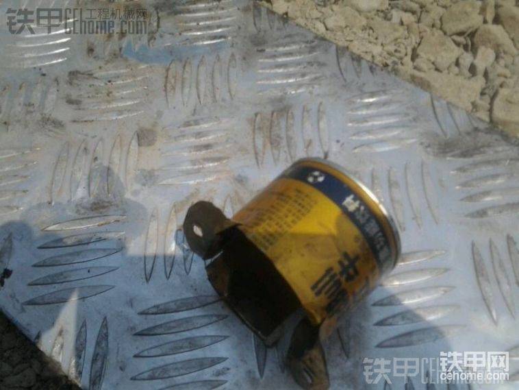

     发现渗水的地方,少了一个防水的家伙,自己动手改装一个,拿一个红牛饮料的瓶子 ,动手用剪刀裁成样子,然后定位打孔可以了,也可以采其他的,最好是铝质的,,这样不会生锈。

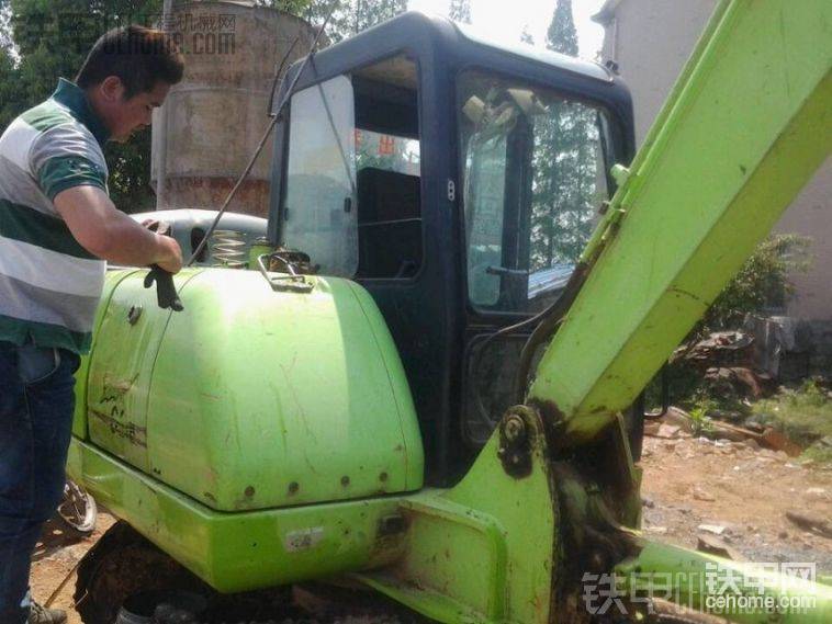

         全部保养好之后,试机感觉正常,压力调试达到24.先导压力4,属于正常范围之内。案例分析:此机主要是保养不到位,加上渗水,缺乏专业知识,导致上述现象。机器也是赚钱的,不过也要保养的。。。
