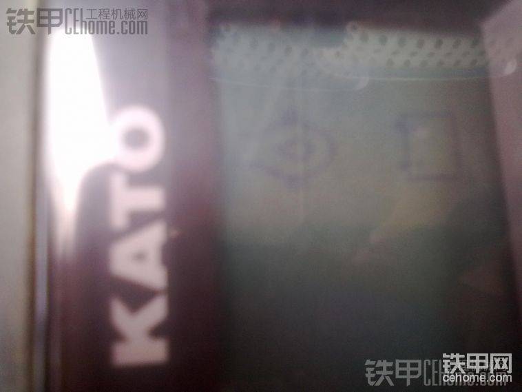

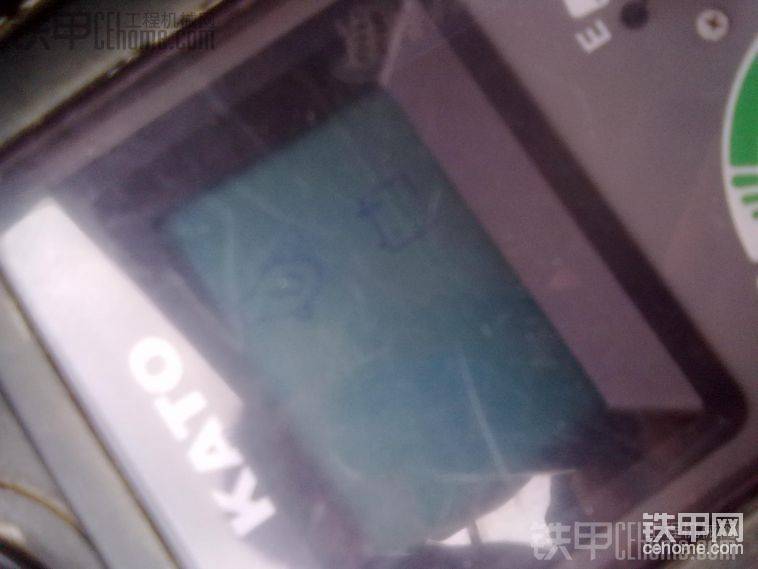

加藤512-1电器故障

怎么看它上不上机油?开机前我检查过机油是上线的?请师傅指点?
