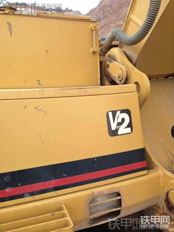

07年卡特直喷320D,岩石臂。 大泵刚修过,里面的东西全部换,两个提升器该加工的都加工了,现在泵压力是350,以前没修的时候,泵的压力也是350。先导压力正常,油门马达正常,动力换挡电池阀压力也正常,油钢顶到最顶端憋发动机掉速200转,发动机掉速200转也就一点点黑烟,发动机声音也正常。打开备用开关,和没打开,挖机的速度都是一样,师傅说不能在调大流量了,在调大,就要憋机。关键是换了这么多东西,还是和以前的速度一样快,没什么效果。速度不是那么特别的慢,但是和别人好几台320C和320D比,整体速度明显要慢,现求各位大师指点,也可以来现场帮修理,不支持拆装配件拿走修理。本人愿重金酬谢~~··!!!!!联系QQ276194243
