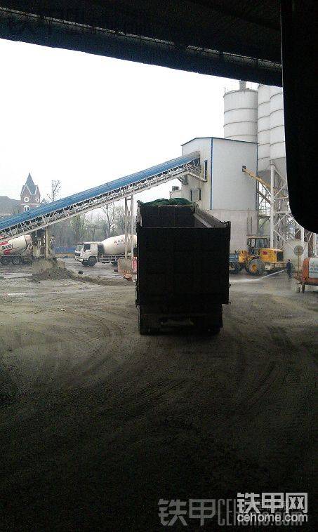

在铁甲混了这么久了    至今机手认证都还没拿到手  之前的帖子  版主都说不能成为认真机手的帖子  所以前些天就照照片   今天发个作业贴  看能不能把机手给认证了  呵呵发个最简单的作业贴收料堆

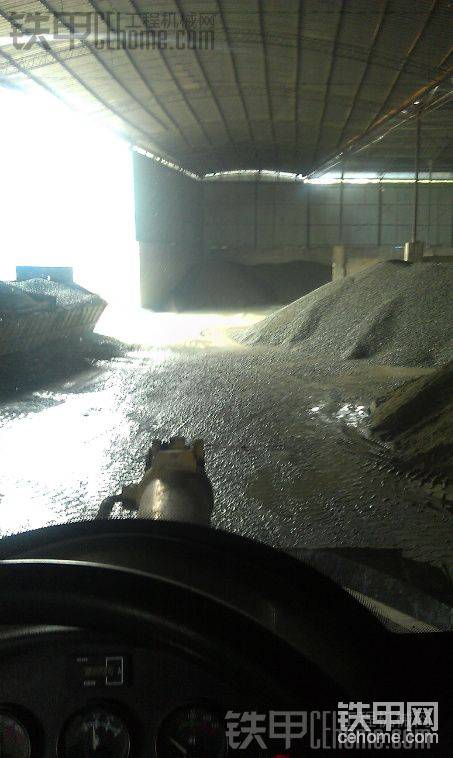

收料之前 来个 车沙合影   OK   干活了
(侧面照)这个就是我的作业之一嘎   收料

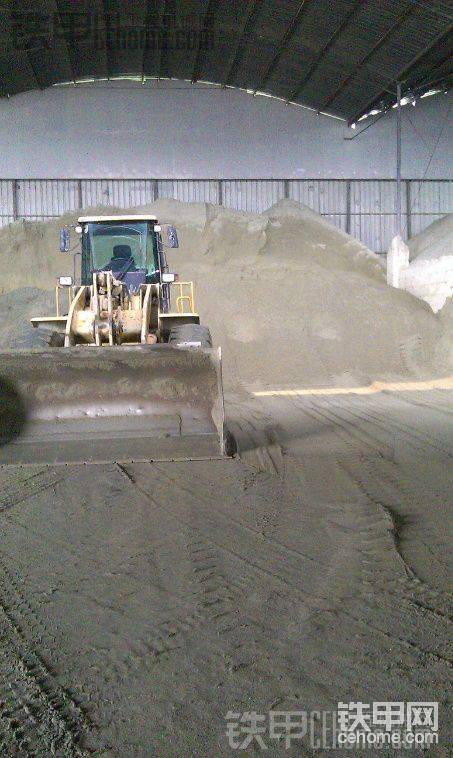

(正面照) 要动手了嘎

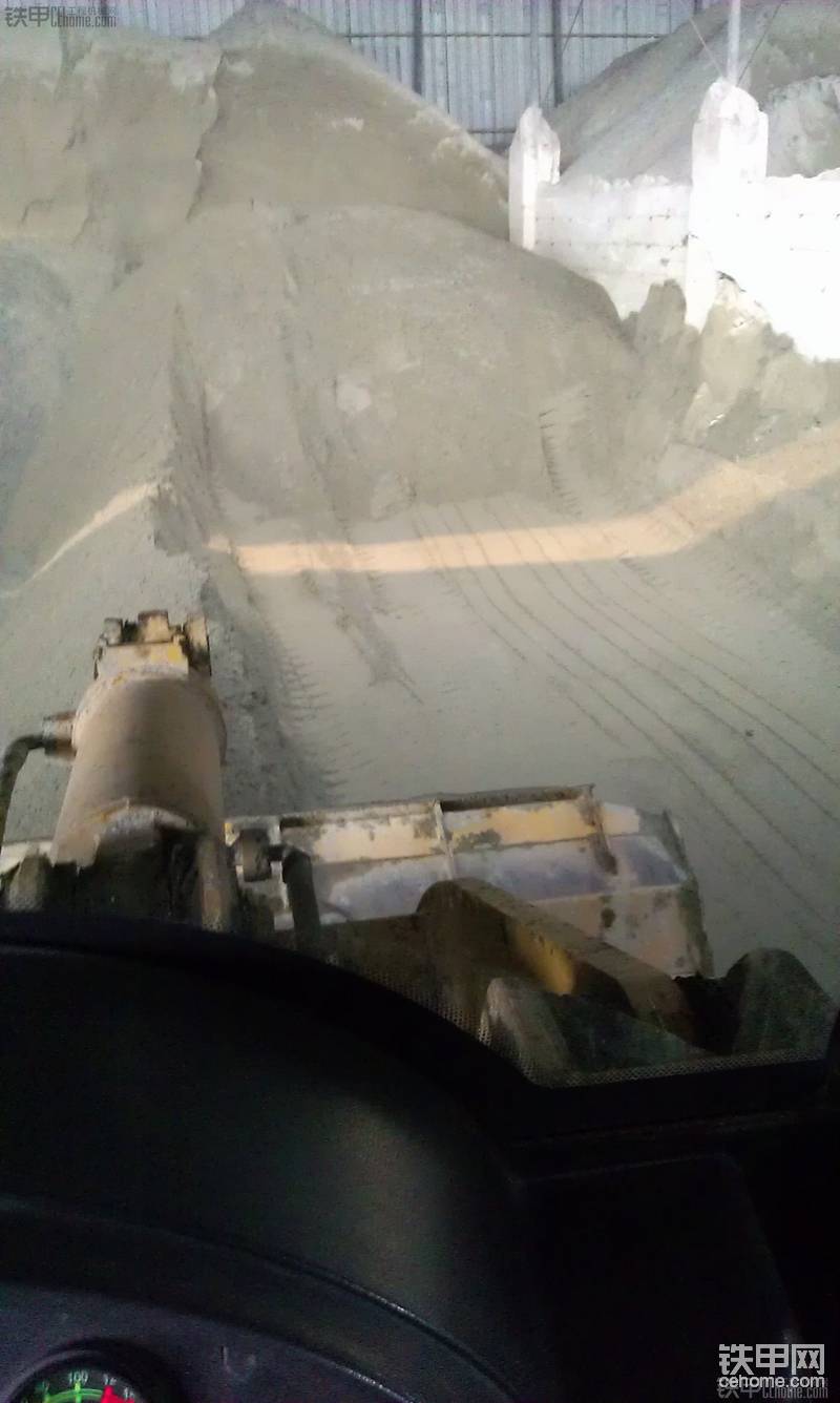

这种长的料堆  不能直接推 得修路

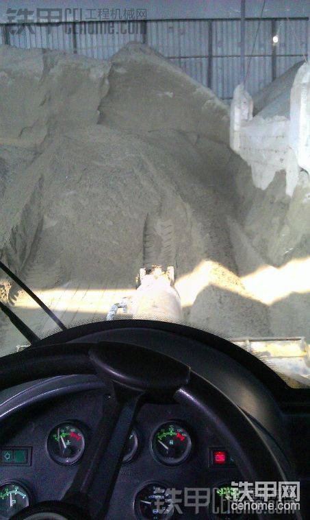

修啊  修啊 修路啊  一铲

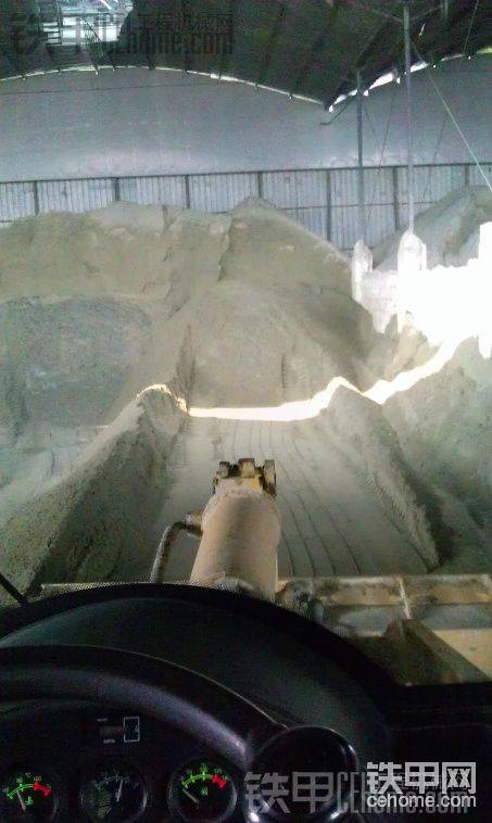

路修好了   接下来就  一层一层 的揭

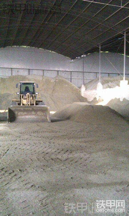

几铲料中就收的差不多了
料中间 收的差不多了  就料的左右了
料的右边   一铲就完毕
料的 左边 照样一铲 OK
料收完了   这就是我的工作之一
收完了 在来个车沙合影收完了
来说说我个人看法   大神拍砖轻点嘎 怎么收的快  收的好  节约油  收料前 先看看是什么环境境   要是环境可以  来料又多  铲车就你一个就用最简单的收料法 1;  直接从侧面推   这样一堆料(4桥车拉的)  最多几铲就OK 不从正面下手要是环境 不允许   那就用最常规的收法2:把路修好  使劲的端来堆高点   其他就不给一一说了 。收料得注意:1 不要陷车了   沙子  容易陷车    湿沙子 更容易陷车;2不要让车子车轮打滑   一打滑 亏车  更容易陷车;3  收长堆子料时  修路 得修直  修歪了 料收的不好看
