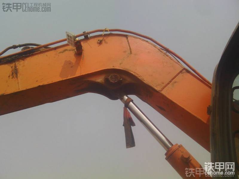

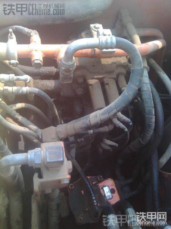

大臂小臂都裂过。
油耗根据工况在  4升----7升之间。
除了链骨,两块玻璃。和部分油管别的没动过。
转盘油封漏黄油十分厉害。
发动机再冷的天一把点着。
怠速大臂支车,原地打转。十分有力。  小推铲在中间的时候掉缸,没有以前有力了。
每年需要添30升左右的液压油。
旋转声音十分好听  ,上下左右间隙很小,旋转很有力。
行走爬坡不用抓。直接开。

  缺点:  1. 渗油!!!
              2,渗油!!!!
              3,渗油!!!!
              4,大臂不结实。
