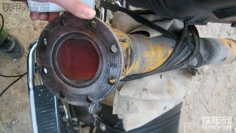

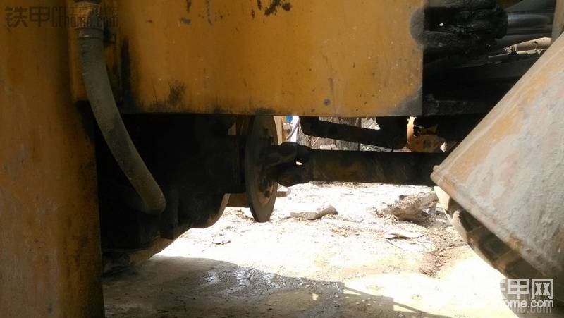

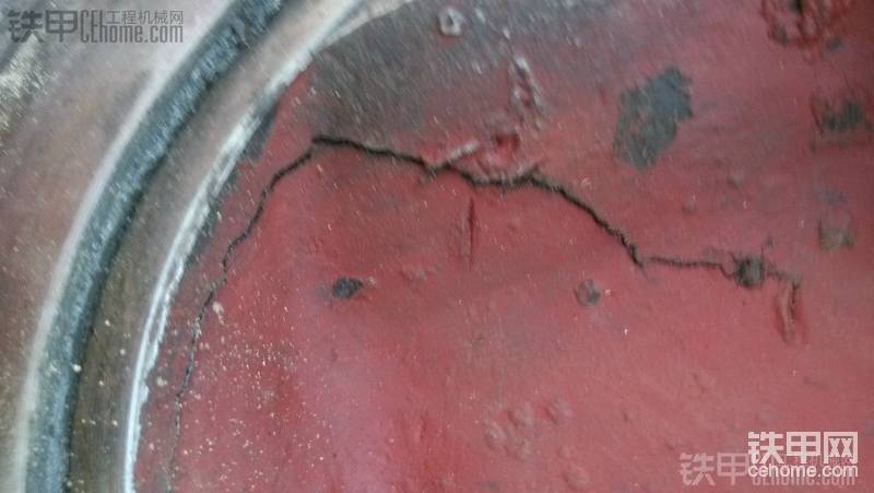

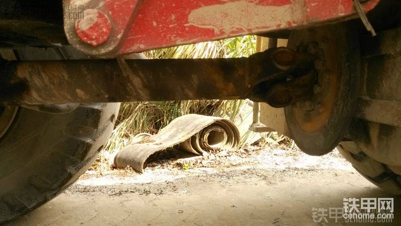

前几天,无意中瞄见传动轴万向节座裂开一条缝其实专业术语我是不懂,大概是叫万向节吧,呵呵~~~
立马停车………………
手刹盘那边的
然后就是用锤子敲一子螺丝刀撬开螺丝锁片,上18的梅花扳手开始拆
拆的过程很急忙,所以没拍具体,各位看官见谅。

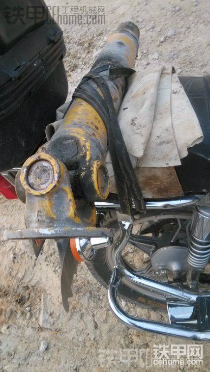

拆下来这样子,放摩托车上,准备出发,去配个新的。
有人可能会问我为啥连传动轴也一起拆下来,因为是万向节的一边裂开了,另一边并没有裂开,当时是考虑到配件不一定能配到匹配原装的万向节座,所以整个一起拆下来了。
两边都能看见裂痕

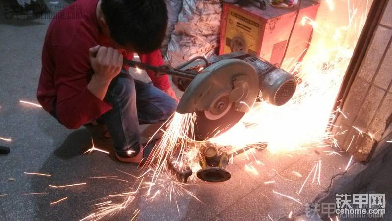

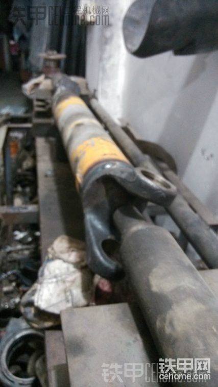

首先到铲车配件店问了,说是没有,然后到了专修传动轴的店里,果不其然,也是配不到原装的,眼下唯一只能改一组能匹配变速箱螺丝眼的万向节了,是八个孔的螺丝眼。

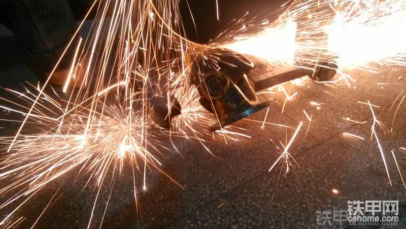

然后师傅开始吧坏了的万向节割掉

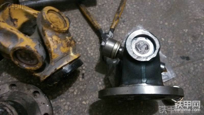

配一组同样是8个螺丝眼的万向节。

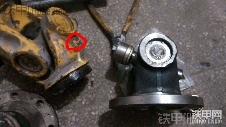

左边的是已经割下来的,右边是新的万向节座的一半,另一半装在传动轴上去了
这就是另一半,在架子上调教,然后用506焊条焊好。冷却……
新的万向节座,焊好的样子
最后装回去是没有异样的,一切恢复正常

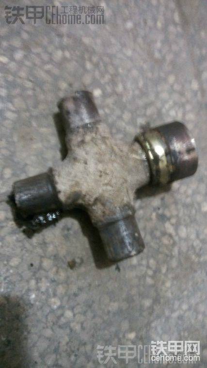

这是十字销轴承,抹点润滑脂
旧的十字销
本人第一次拆这东西,原以为很难拆要用专门的工具,谁知道那师傅说很简单,大锤伺候就好,在把锁圈卸下之后直接敲击下图华联圈的地方万向节座的左右两边,造成移位,在拆出一个之后再敲另一边,如此反复,不用多复杂,就能拆开。
