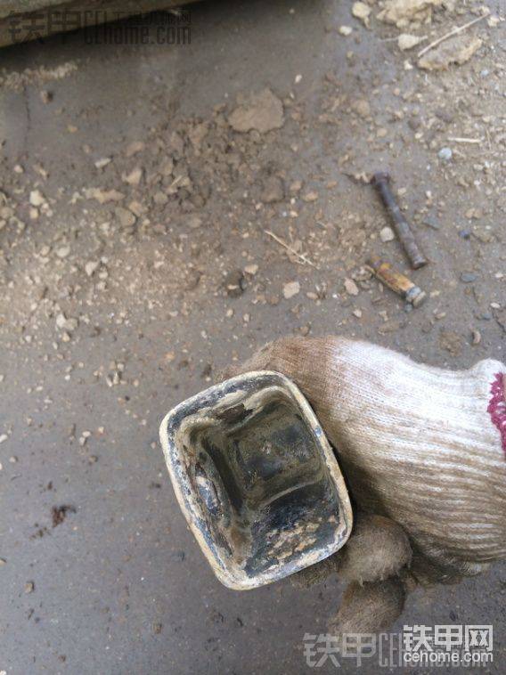

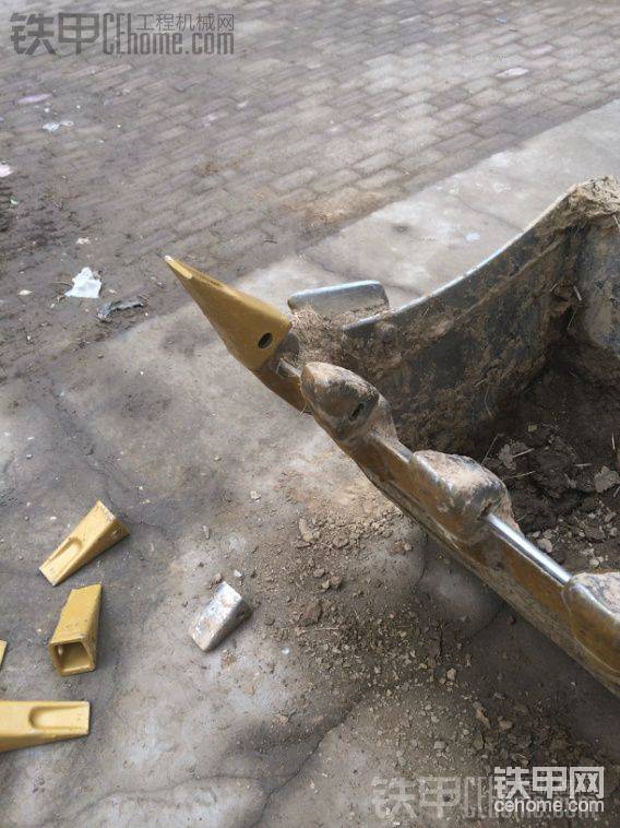

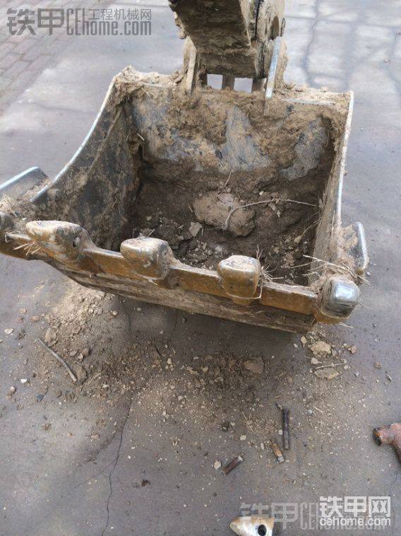

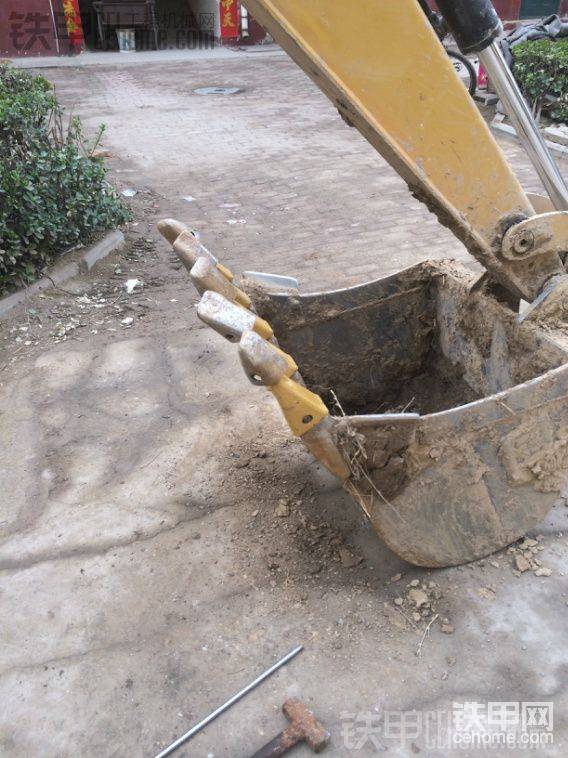

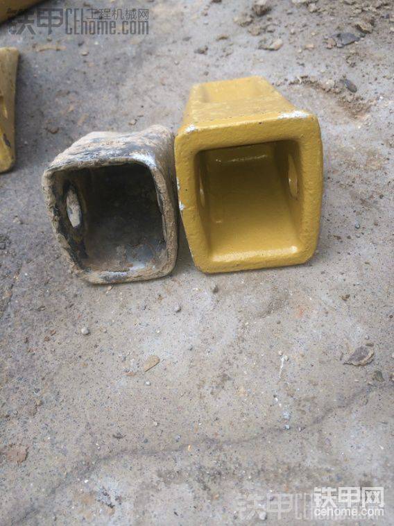

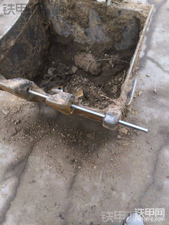

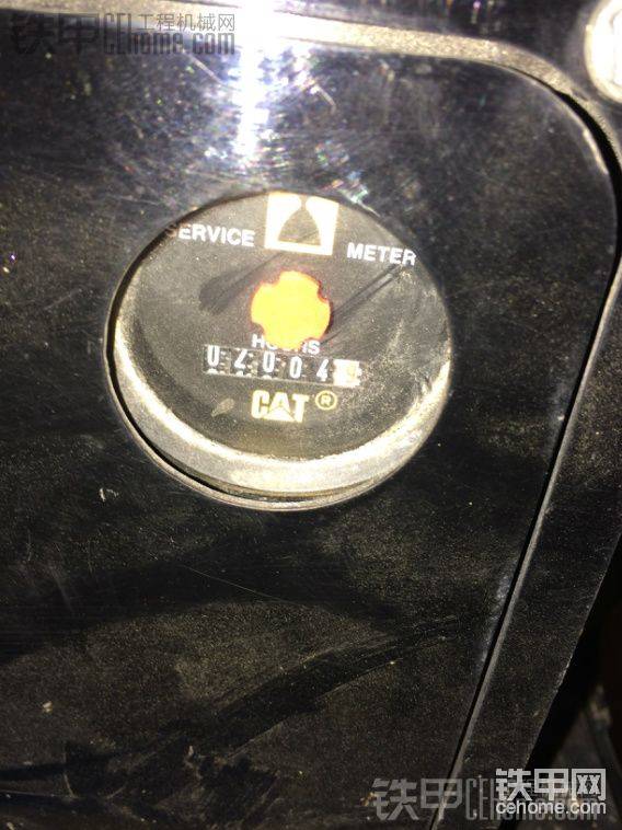

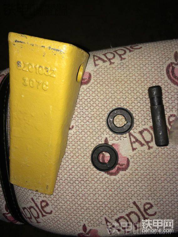

两千小时 首先换的斗齿 ,售后买的55一套 带销和套第一次换横销的 没少费劲 找不到合适的家伙往外投。

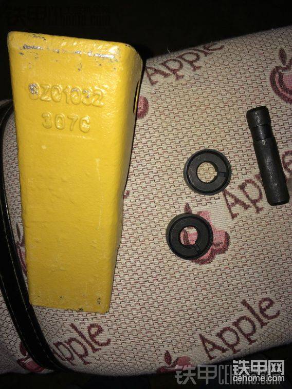

这新旧 厚度怎么不一样呢 ,一个厚一个薄  买的是307C 的 、

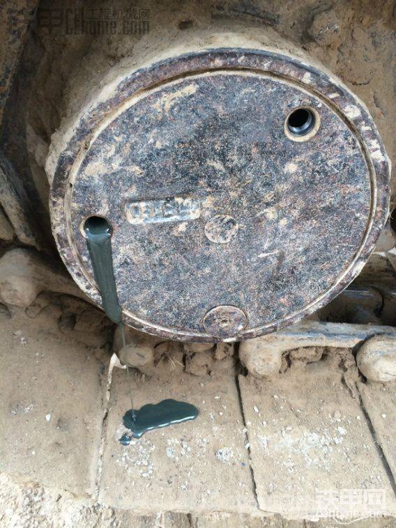

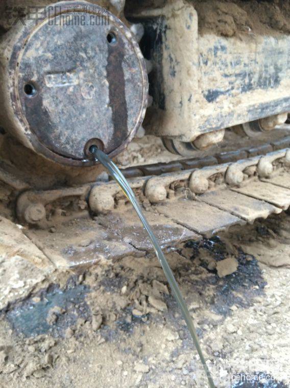

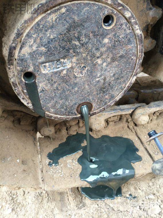

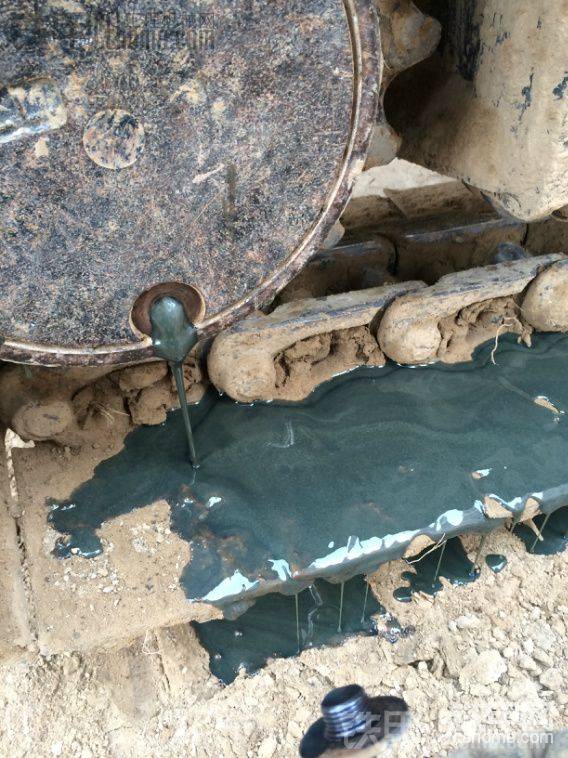

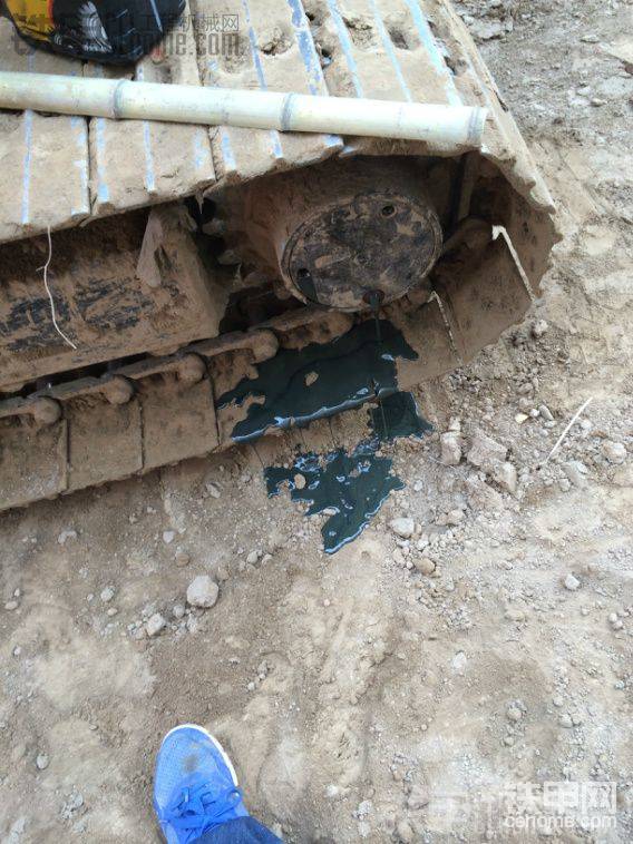

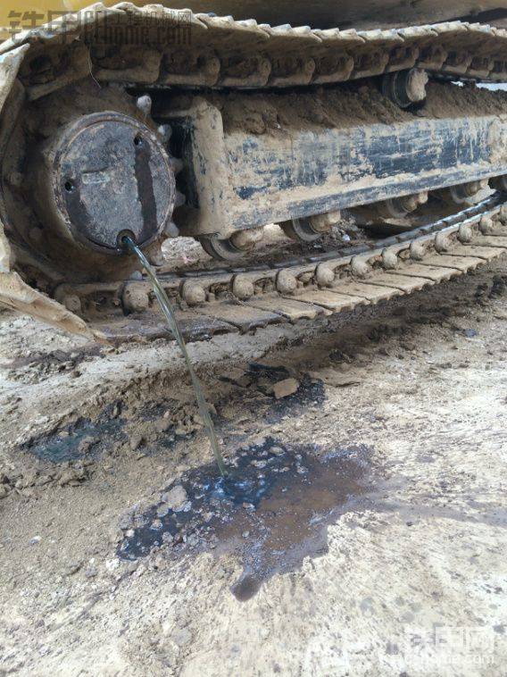

来到工地有换的 齿轮油 。这306的扳手是英制的 专门在网上买的1/4的内六角。
这油换了500小时,为什么是绿色的?
这是放完齿轮油,又加入柴油,转了几圈,冲洗一下里面。

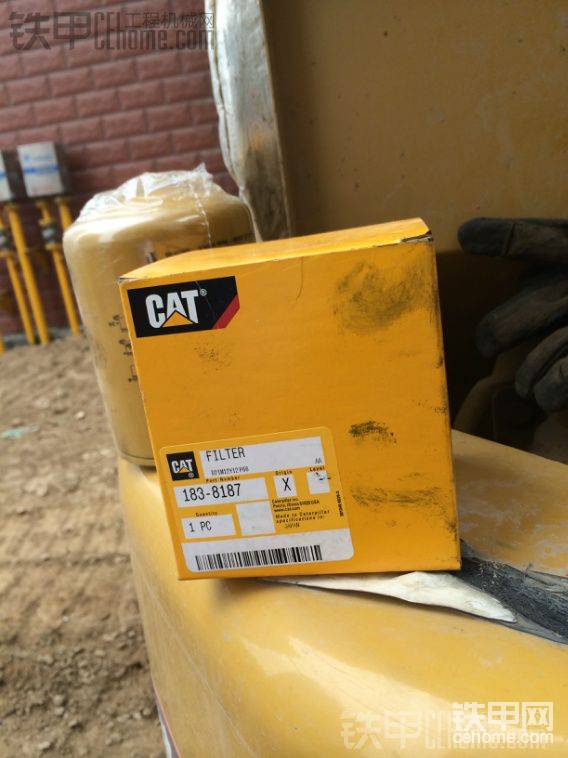

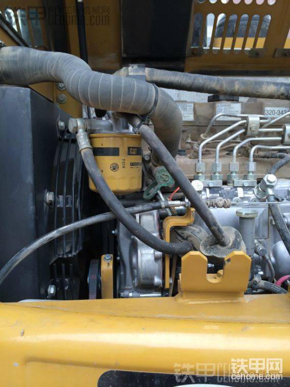

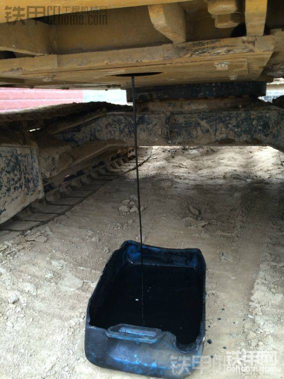

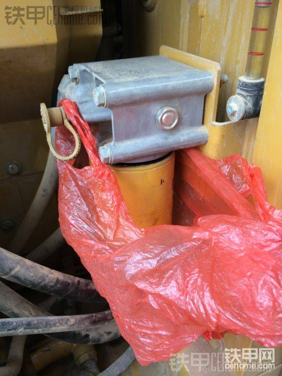

今天又换的机油和柴滤, 最近有点忙,都是下班抽空一样一样换的。

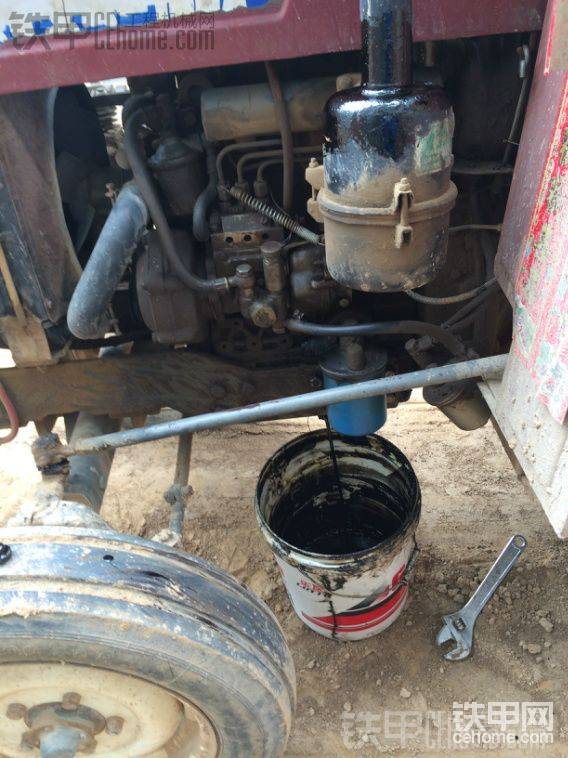

每次挖机换,有拖拉机也跟着换,反正挖掘机换下来的油也只能当废机油卖,让它享受下吧 。

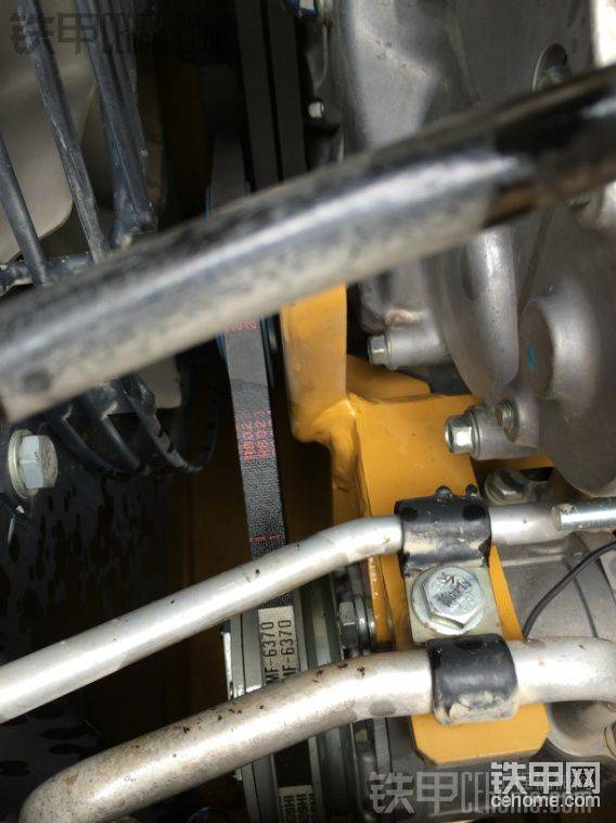

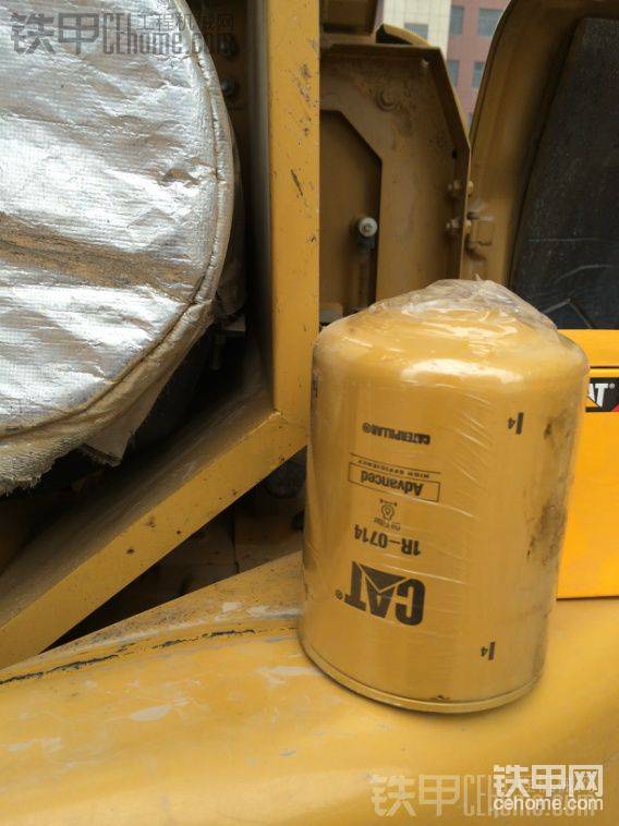

这柴滤弄的地方有点别扭,不怎么好卸  。卸了之后油都流到皮带上 ,一下午皮带都有打滑的声音。

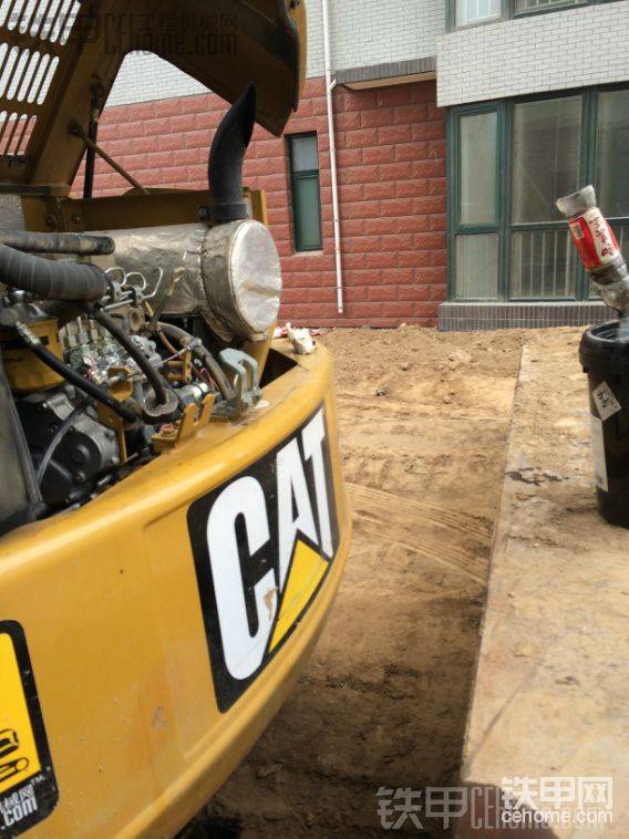

机滤用塑料袋接着,这样不会弄的车里面油呼呼的。
这些配件还都是买车送的。
