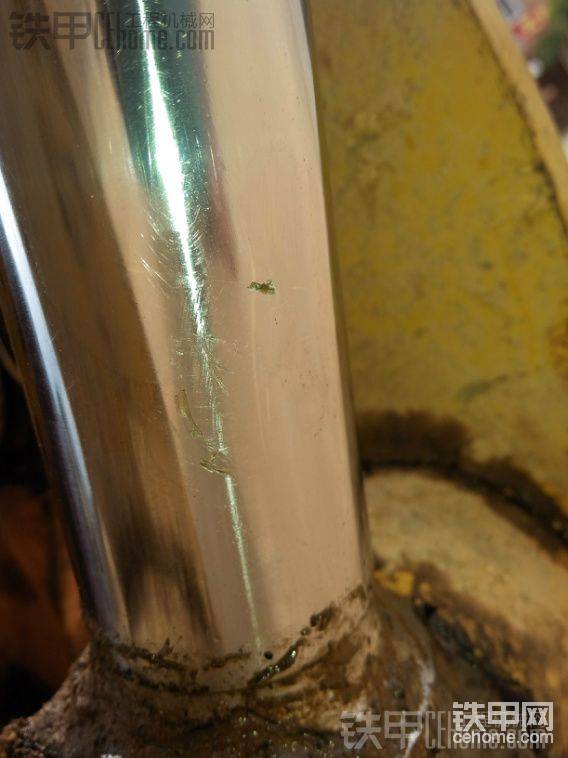

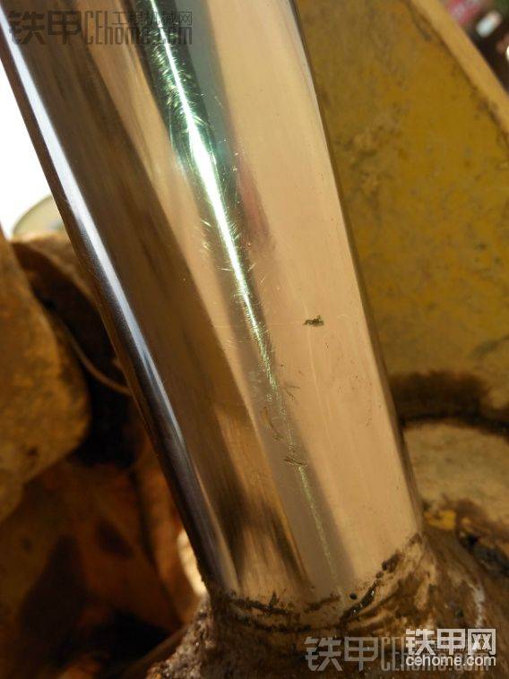

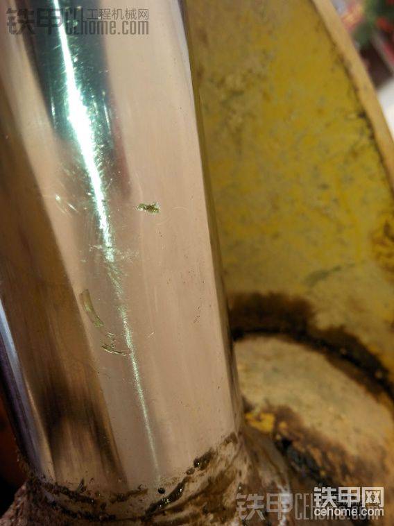

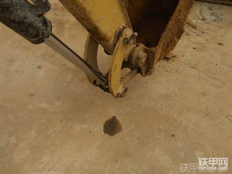

卡特306挖掘机 伸缩杆被刮花漏油,怎么处理啊,多少钱左右,求帮助·····

抛光电镀可以吧

拆了,找个加工厂 去渡,要不使劲垂歪,报销新的

即使用砂纸磨平,油缸杆的圆度也不好了,油封的密封也有可能封不住……

我现在就是拿砂纸磨平,有什么问题不???

可以的,用细纱纸先打磨,然后凑合着用吧,我开三一215的时候以前的师傅开碰到石头应该是不知道,后来我开就没管它,过了一段时间有渗油,到了最后一年了也没少十升油,油封也没换过

1 拿去电度下 几百块搞定 2 自己搞报废叫保险赔一条原厂的 绝对三千以上

恩恩,我想换油封然后用纱纸磨平,可以不
