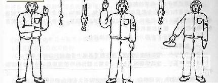

 1)“预备(注意)”     手臂伸直置于头上方,五指自然伸开,手心朝前保持不动。
2)“要主钩”    单手自然提拳,置于头上,轻触头
3)“要副钩”    一只手握拳,小臂向上不动,另一只手伸出,手心轻触前只手的肘关节。

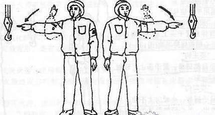

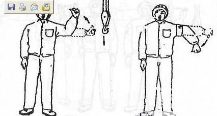

4)“吊钩上升”    小臂向侧上方伸直,五指自然伸开,高于间部,以腕部为轴转动。
5)“吊钩下降”    手臂伸向前下方,与身体夹角约为30。 ,五指自然伸开,以腕部为轴转动。
6)“吊钩水平移动”    小臂向侧上方伸直,五指并拢手心朝外,朝负载应运行的方向,向下挥动到与肩相平的位置。
7)“吊钩微微上升”    小臂伸向侧前上方,手心朝上高于肩部,以腕部为轴,重复向上摆手掌。
8)“吊钩微微下降”    手臂伸向侧前下方,与身体夹角为30。手心朝下,以腕部为轴,重复向下摆动手掌。
9)“吊钩水平微微移动”    小臂向侧上方自然伸出,五指并拢手心朝外,朝负载应运行的方向,重复做缓慢的水平运动。

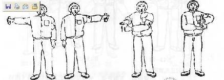

15)“升臂”    手臂向一侧水平伸直,拇指朝上,余指握拢,小臂向上摆动。
16)“降臂”    手臂向一侧水平伸直,拇指朝下,余指握拢,小臂向下摆动。
17)“转臂”    手臂水平伸直,指向应转臂的方向,拇指伸出,余指握拢,以腕部为轴转动。
18)“微微升臂”    一只小臂置于胸前一侧,五指伸直,手心朝下,保持不动。另一只手的拇指对着前手手心,余指握拢,做上下移动。
19)“微微降臂”    一只小臂置于胸前一侧,五指伸直,手心朝上,保持不动。另一只手的拇指对着前手手心,余指握拢,做上下移动。
20)“微微转臂”    一只手臂向前平伸,手心自然朝向内侧。另一只手的拇指指向前只手的手心,余指握拢做转动。
21)“伸臂”    两手分别握拳,拳心朝上,拇指分别指向两侧,做相斥运动。
22)“缩臂”    两手分别握拳,拳心朝下,拇指对拇指,做相向运动。

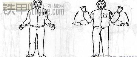

26)“抓取”(吸取)    两小臂分别至于侧前方,手心相对,由两侧向中间摆动。
27)“释放”    两小臂分别置于侧前方,手心朝外,两臂分别向两侧摆动。
