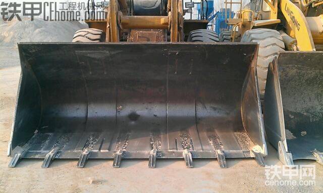

我看你这车斗也是稍微歪过左边一点,在平场地的时候会明显的往左边斜蛮多吧,坐在驾驶楼看左边

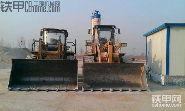

左边的是我的厦工,大家看这样比他的多装多少呀!这是刚买回来时的煤炭斗,应该是5方的吧!
