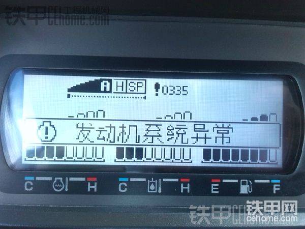

大概去年的九月份,挖机出现了一个小问题。具体表现为正常工作时发动机转速突然变低一下,就跟憋了下车似的。一般都会马上变正常。有时候挖机正在用力时候能一下给憋熄火了。然后再打着车又能继续干活,跟没事车一样。刚开始又不报故障代码。于是我开始先检查油路的问题,滤芯,油管,电子油泵,油箱和油箱盖,空气滤芯全检查了,该换的也换了,问题依旧存在,好像还更严重了。正烦恼时候,显示屏报故障了:

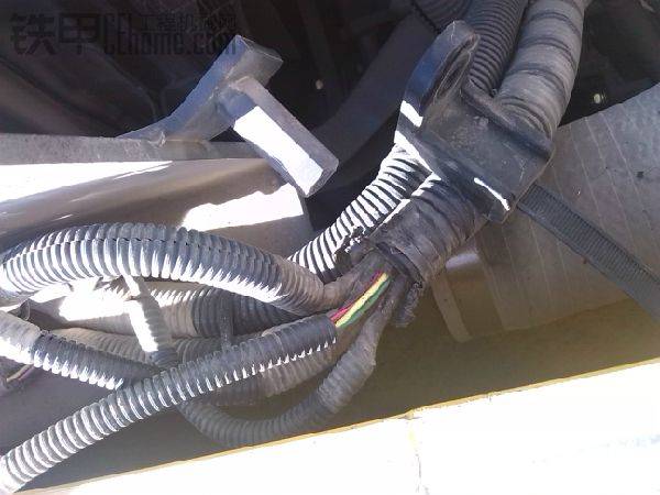

就是这个0335.经过询问得知,这个指的是曲轴位置传感器故障。好吧,继续检查。费了老大劲,从工地的另外一台住友挖机上调换了下这个曲轴位置传感器。结果问题仍然存在。期间问过修理工,有2个电工都说可能是发动机线束的问题,一般都是查不到问题,但是更换一根发动机线束都能解决。但是,西藏这地方和内地区别大了去了。没一星期线束根本就拿不到,交通太不方便了。 想凑合到干活结束到拉萨再修理,结果一天上午发动机连续转速不稳,直冒黑烟,活都干不动了。我一着急,上去打开上盖挨着扯那一段线束,看有什么反应,结果还真找到个问题。如图:
在这跟黄颜色线上,发现有一点点表皮绝缘胶磨损的迹象,仅仅是线上的绝缘胶磨掉了一点,没露铜线。(后来回来拿表量过证实,这跟黄颜色和另外一根粉红颜色的就是曲轴位置传感器 的线)由于其他地方再没找到问题,我就先拿绝缘胶带把这几个露出来的地方全部缠绕了一下。终于,问题完美解决。让我着实高兴了好几天。
