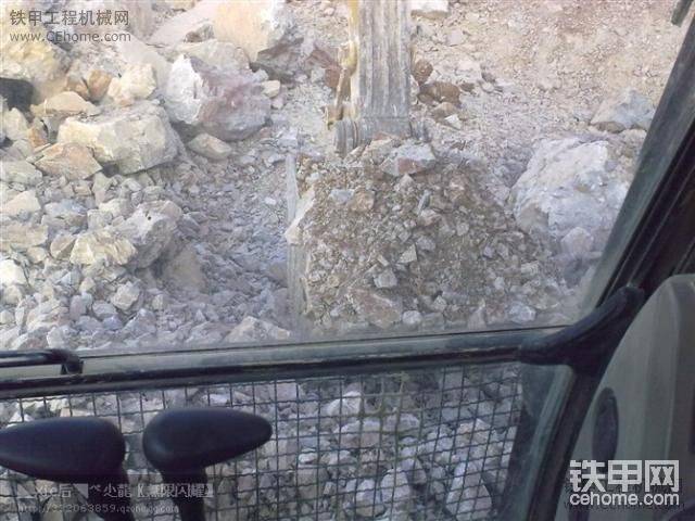

回复 1# 非洲小白脸 接下来:焊车篇,图片有点乱 1.开割了。都列了快大半转了,和龙江河400的列的很像 2.割开一口子了。 3.中间就省略了。 焊好 打磨 上漆 4.2台挖机,前面台比我的这个劲大,速度快,大小臂都是加强型 5.挖挖说我今年要发达. .. 另一台比我多1000多小时。

回复 1# 非洲小白脸 16.OK了。装的旧锤子/新锤三一老大在用,咱只有旧的 17.5点12OK 。。。 512.. 开过去给杆上上2个螺杆 18.观音坐莲。。 19.不摆造型不准下来。他是被逼的~
