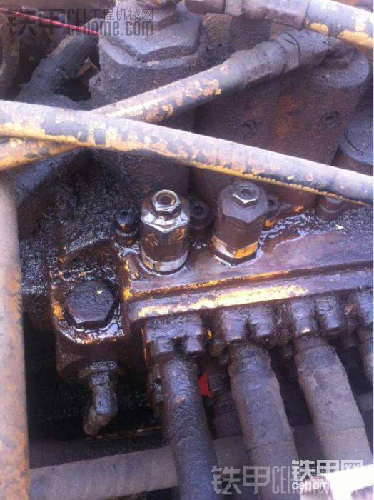

我的分配器溢流阀漏油大家帮我看看要怎么样修

其实看图上的意思,你就把头上17的外方松开,然后用6个的内六方吧头拿下来,在17的螺母垫片下面有个小油封,换下就OK了 装的时候让内六方和17的外方平着就行,别让内六方高出来或沉下去。压力不会发生太大变化。不用担心,这都是小问题,一般司机就会换。

只有这个办法了吗?

螺母拆出来在把螺丝拧出来换个o型圈就好 不过压力要测量过

是不是要把那六角拆下来?

就内六角里面O型圈油封坏了 拆前做个记号 到时装回原位 不然压力会有变化

换个修理包吧!
