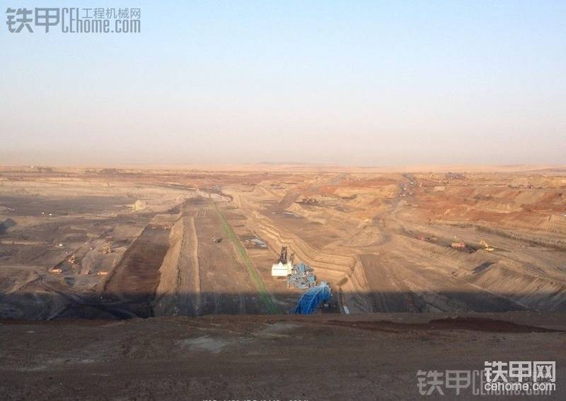

wohonghu
2014-10-23
螺旋是开采 你在网上找找吧国内好像是没有 看见矿坑是圆形的就是螺旋式开采 这个就是平盘台阶 这种开采方法 图片左边就是排土场 右边是剥离作业区(以后发展就是向图片右侧一层一层的推进,然后排土场也是一层一层的排土) 坑下是煤 现在露天采矿煤矿还有一种使用轮斗挖掘机的连续开采技术 我们这里有一台亚洲最大的轮斗挖掘机 http://bbs.cehome.com/thread-447667-1-1.html 神华还是用了一种叫做拉斗铲倒堆的工艺 下面这个帖子就是 四套设备中已经下坑的一套 http://bbs.cehome.com/thread-409336-1-1.html

多谢您的指教和分享。挺羡慕你们有机会见识并近距离接触这些的,而且居然有4套。我最近参观了力拓在澳洲Clermont的煤矿,设计本意是用移动破碎站的,最后把破碎站改成固定的了。在澳洲几个煤矿使用坑内破碎都不太成功,和原本的设计比差了很多。还有个问题,白音华的设计是废石和煤矿都用这套设备处理和运输吗?谢谢。金属矿上用这套系统的在南美的智利,也听Sandvik的人说开采顺序类似于煤矿,但是我在想煤矿的层状使得移动比较容易,尤其是竖直方向的移动。露天金属矿的矿坑几百米深,这套系统是不是也是先横向把所有废石剥离,再一层层向下。希望能指教一下

wohonghu
2014-09-27
就是这个过程 前三种我们这里都有 电铲+坑下全移动破碎机属于半连续工艺 (但是属于连续作业,因为这个和连续工艺的区别只是在挖掘阶段不同其他部分基本相同) 中国只有神华黑岱沟的一部分用拉斗铲倒堆工艺

配合一下楼主,我也放一张照片来解释一下我理解的露天开采工艺
