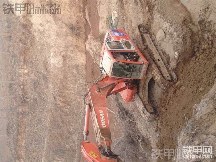

这是今年在厂里清理炮地前面的炮地清出来了先把钻送到地方先打着所谓的效率吗他打着我清着,这是二平台有70多米高挖机一侧的链板就压着边 干活都格外的小心 俗话说小心使得万年船嘛!

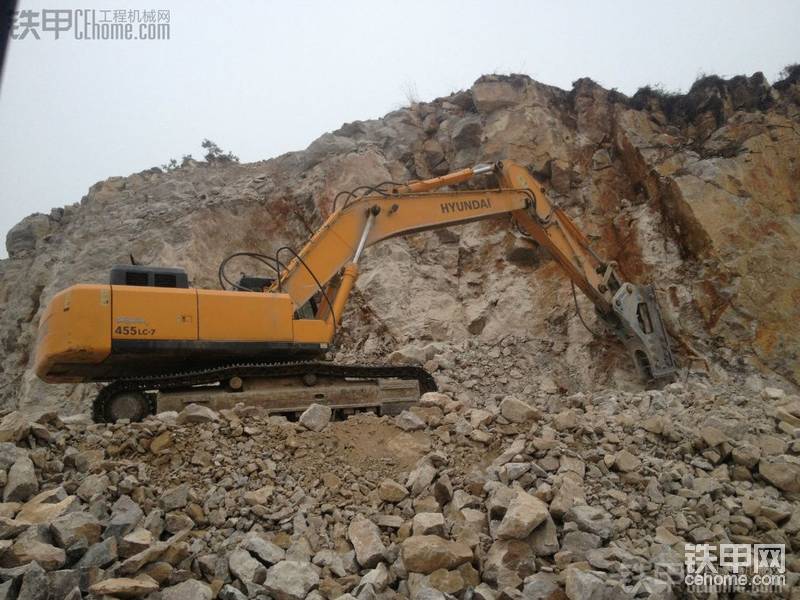

这是山上停药的时候租的现代455一小时600我们包油 平均一天20个小时左右 阴天下雨都干来钱快.

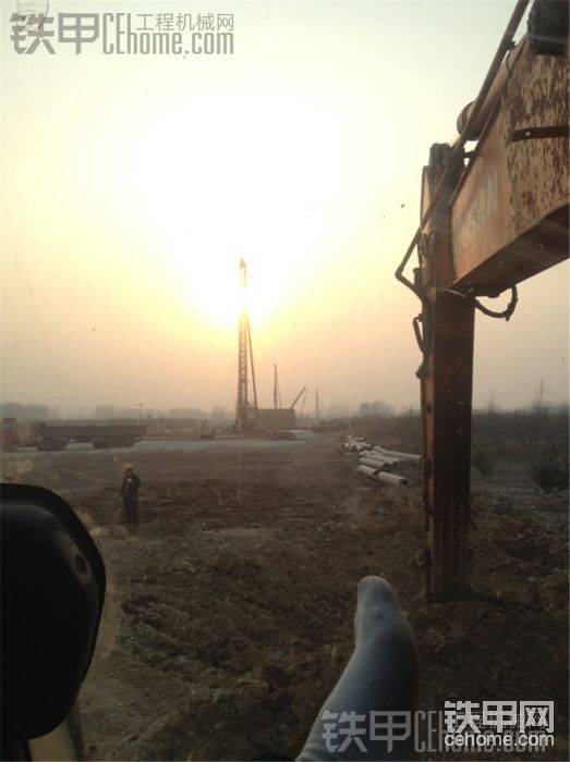

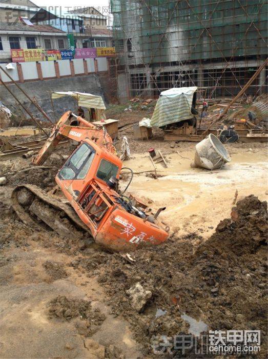

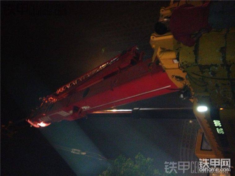

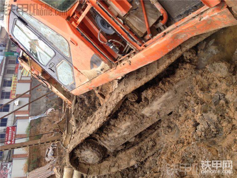

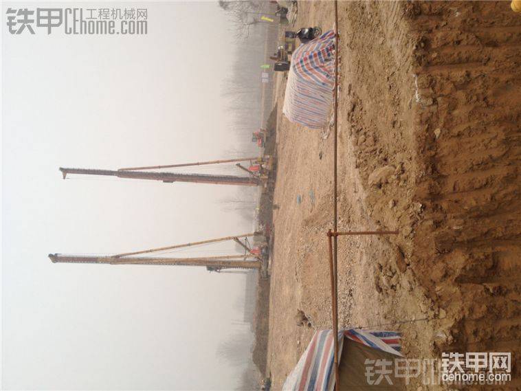

这是今年在萧县金街那的工地打桩 用挖机挪机子 刚去的时候是900块钱一天挖机动一下就是900干了几天不合适就谈包月了2万一个月上班的时间不固定平均3天能干两个小时。这挖机不是开泥浆沟里的是工地老板开的挖机门子有锁没钥匙打火都是电联的 这是晚上下的大雨我在工地熬了1天一夜干完活我就回家了。期间有点小活工地老板没给我打电话让我去 他开着挖机去吊的导管 他不知道后面有泥浆沟 他向后退就掉里了  刚掉里面就给我电话说挖机快翻了 我还纳闷哪  我下班的时候挖机是停在坚硬的地上的怎么也翻不了呀 淋着大雨又赶到了工地 一看傻眼了 挖机掉的地方我下面挖了3米多深 不能动 一动准翻   我打电话叫我老板来  和工地说 看挖机怎么办  第二天雨停了工地老板打电话联系的吊车 晚上8点多来了一个130吨的三一吊车 光配重就29吨 6500元 给吊了上来 这个钱是工地出 修车钱也是工地出 吊出来的时候都晚上2点多了 也没拍照 第二天 给电瓶充充电查查有没有地方进水的 还好 一切正常 !  从那以后工地老板都不敢偷开挖机了!

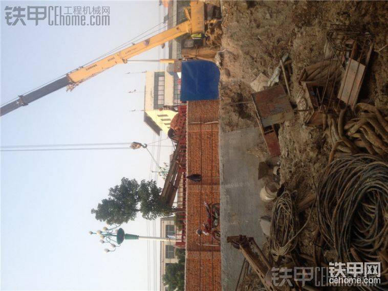

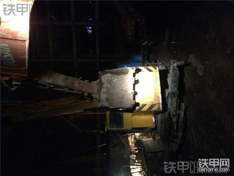

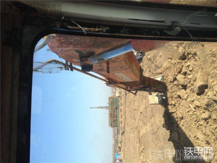

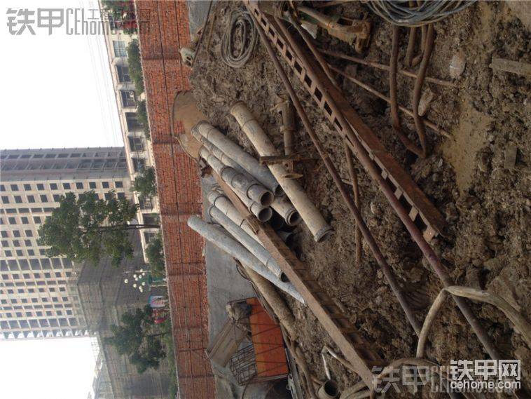

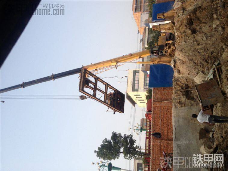

这个才搞笑哪吊车下完钢筋笼吊着导管 最下面一节导管堵了里面都是混凝土 吊车一掉就翘后腚 我用挖机给他压着后天 他才干吊

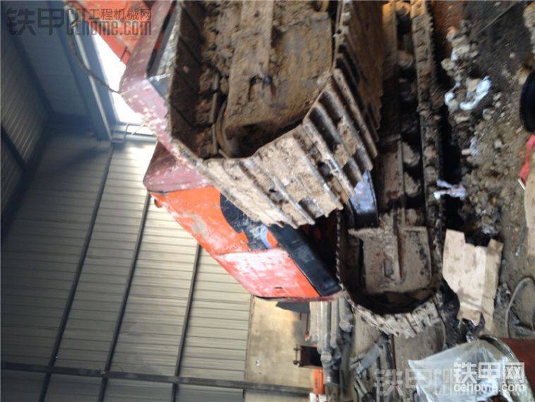

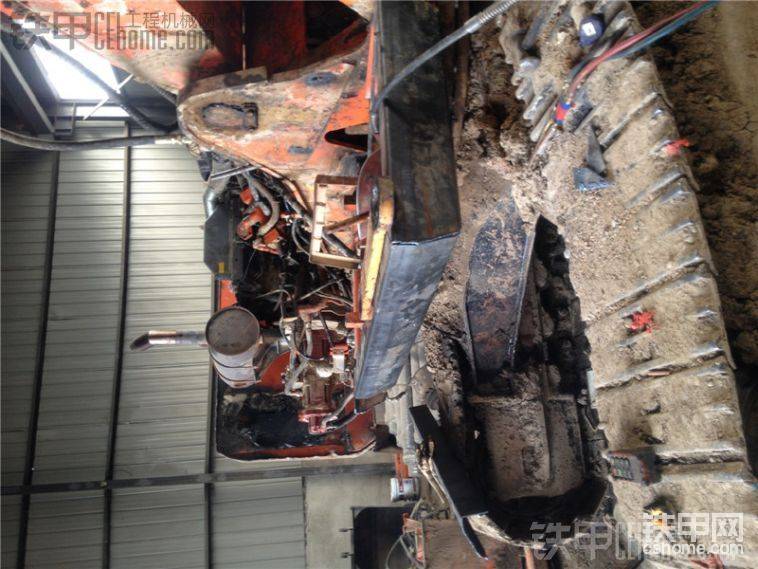

这是萧县工地结束去修理厂修修车整整型  这个师傅在拆分配阀换套O型圈

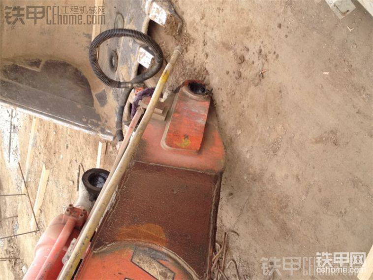

拆邮箱拆液压油箱

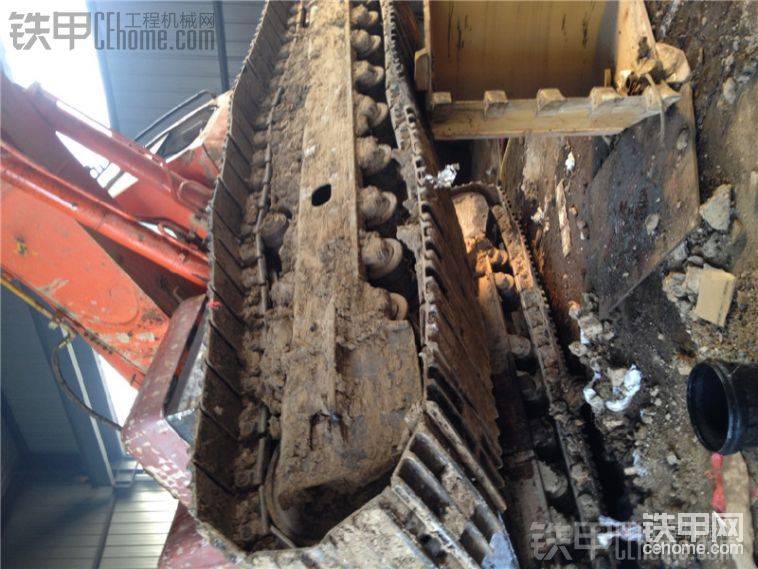

上年修X搭架的时候修理工没把固定中心接头的螺丝上紧 4根螺丝都掉了  这个车的链板和链条都是原车的 8年了 不掉链子  就是有的链接开裂 裂了就直接换个链接 这样省事 等断的时候再换 就麻烦了

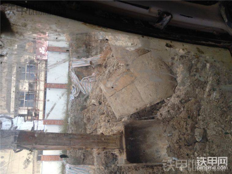

这是在挖桩头 桩头漏出地方5公分 难为人  桩头有的高有的地 根据地势来 低了就多挖些高了就少挖些

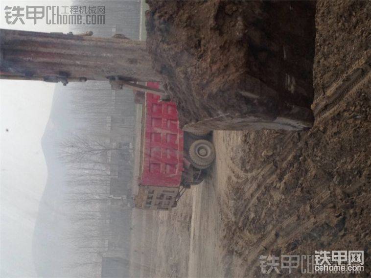

这是没活的时候 在这歇着   甲友们不要羡慕我 嘿嘿 在高铁干活 基本山都每天最多干6个小时有的时候我装土  一下午才装了5车土  第一车装完了 车就不来了 等个将近一小时 车又来了哈哈~~~

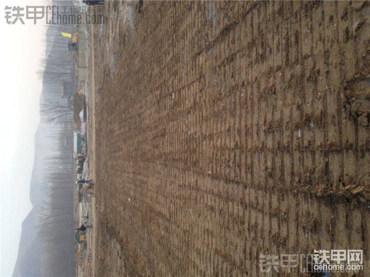

这下面都是桩头 暂时不挖 把桩头埋上找平 在用挖机压压留加工钢筋笼子

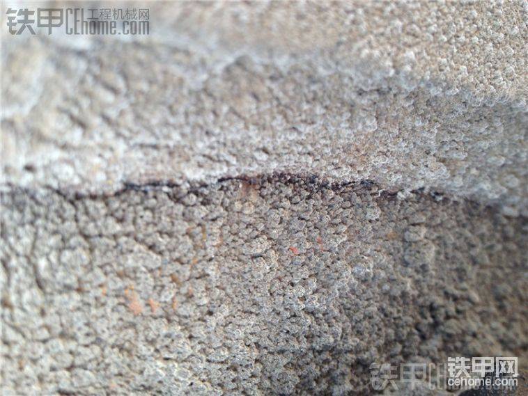

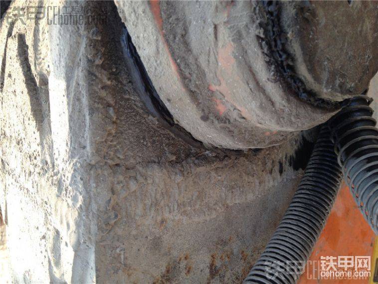

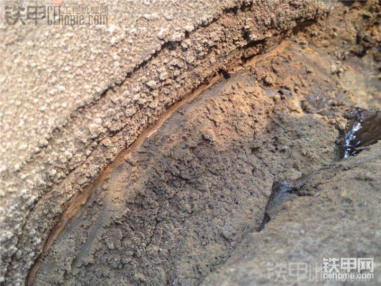

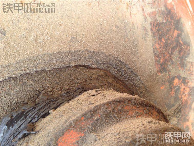

石头干多了 大小臂也不行了  不是这裂就是那裂的  这个大小臂连接处裂纹

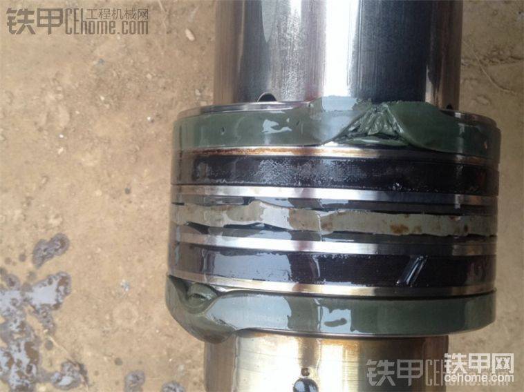

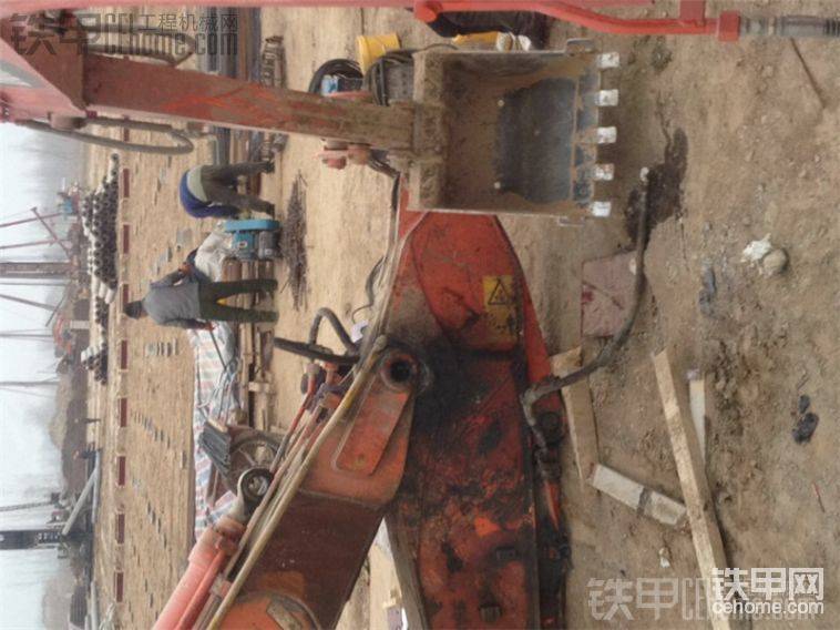

两个大臂油缸的油封不行了 内泄严重 斗缸缸头漏油 。正好一个月有3天的修车时间 给老板说了下  老板叫我联系人来修  下午联系好人 确认第二天来修给项目说了一声 第二天就开始修了 小臂打破口用气保焊焊

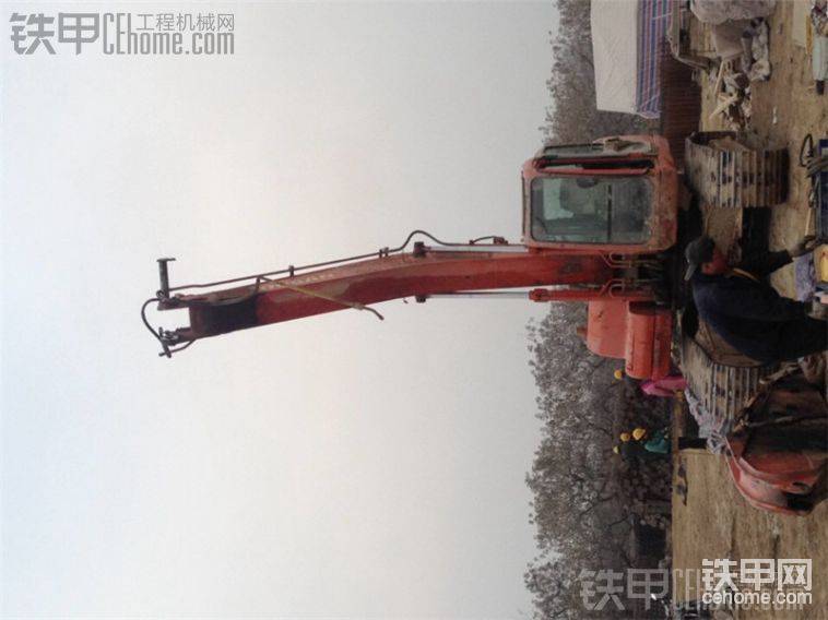

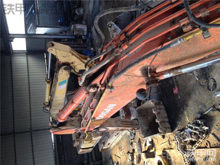

拆完斗子拆小臂
小臂拆掉了 这是在拆大臂油缸
这是大臂油缸的油封 看看  主油封都不行了
换好油封 一点都不掉劲了 没修之前 挖一斗子土吧大臂抬到最高出 不到半分钟就自己落下来了

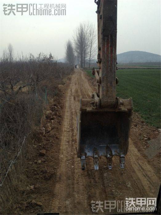

第二天到工地把挖机打起火 开着挖机上山  走在乡间的小路上千万要注意不能压到别人的地  开了1个小时就停在山上了  吧电瓶拆掉 等过了年 就不出去干了 就在 山上卖毛石了  我开锤 我老板开斗子 一个装车 一个打毛石
