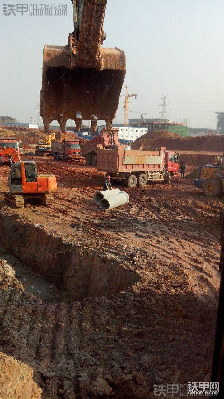

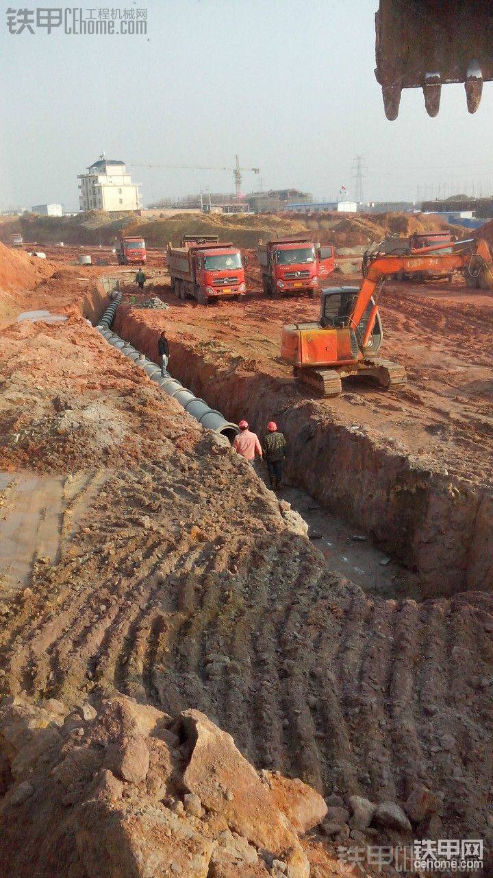

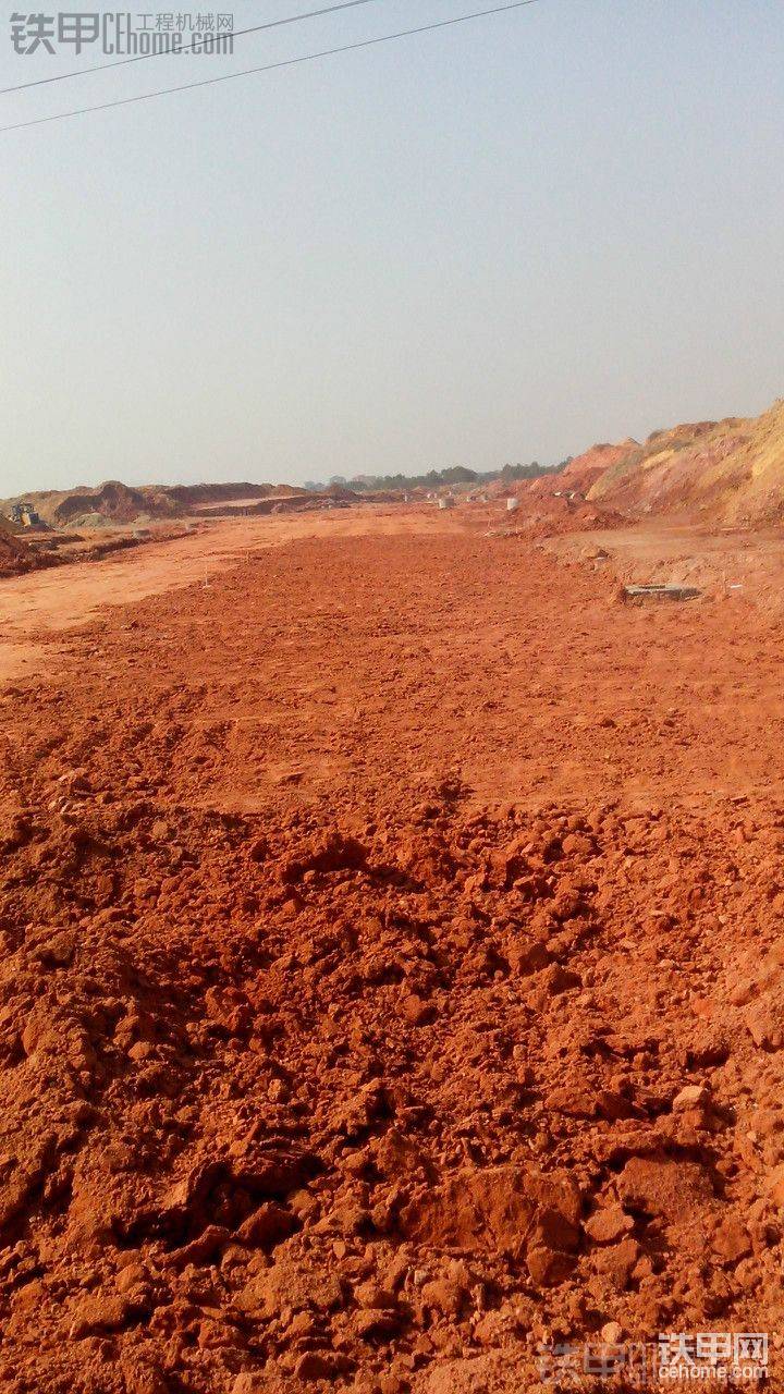

挖了近3个月的沟,终于到了路面整平的环节

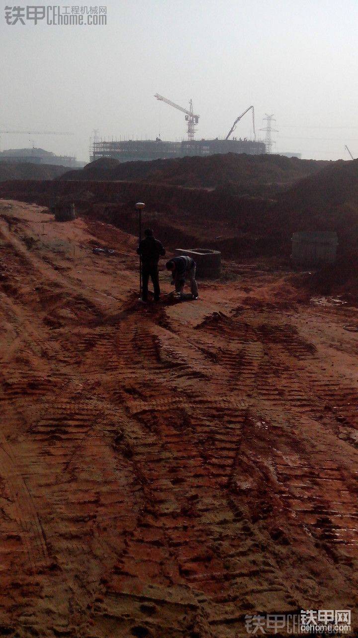

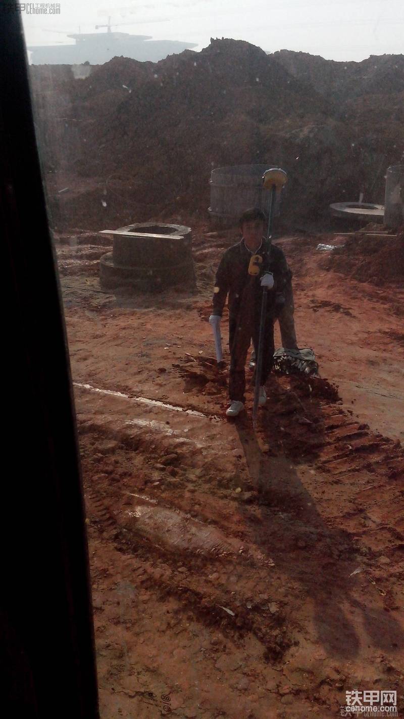

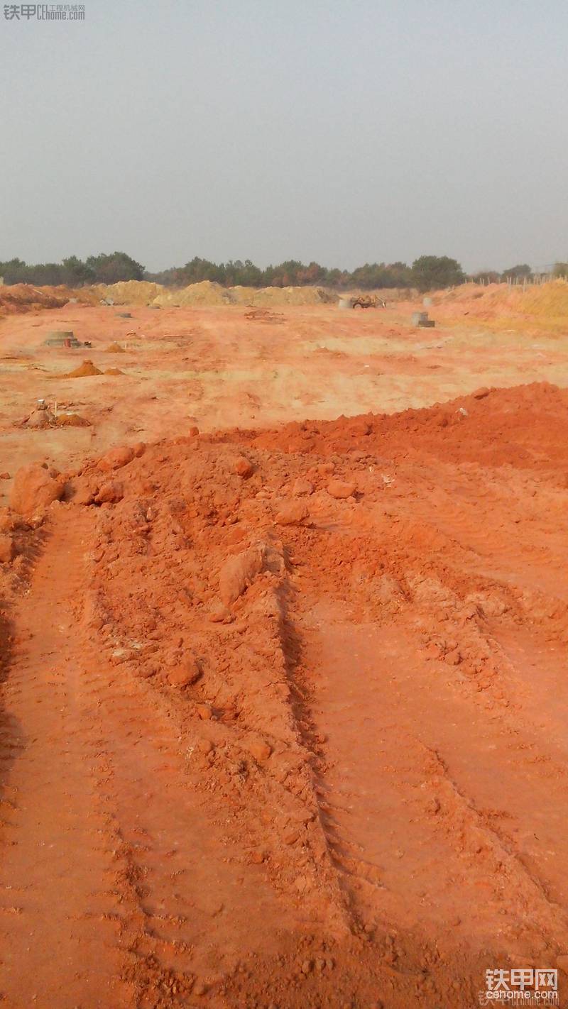

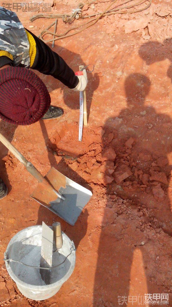

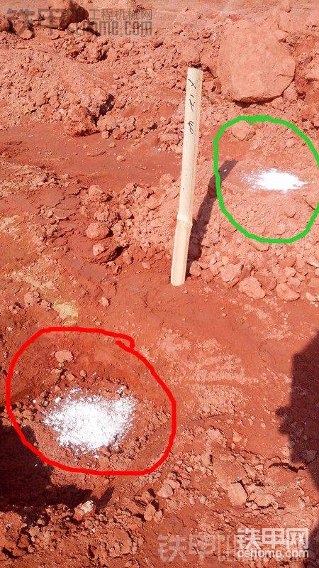

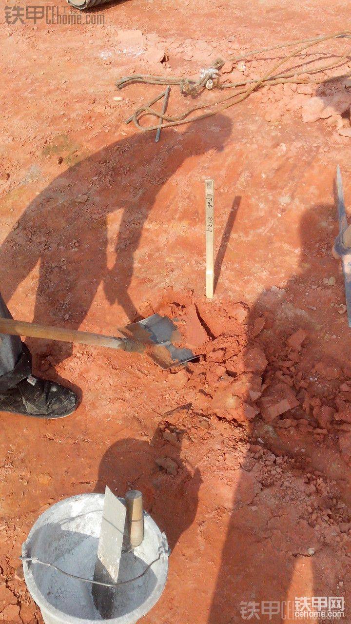

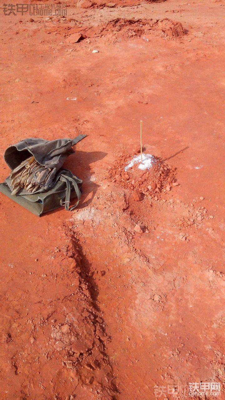

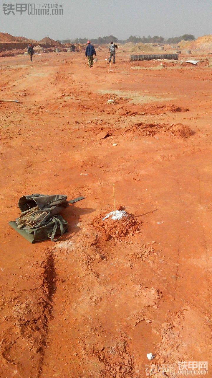

第一步放桩 定点 高科技的玩意 什么GPS定位系统  据我所知这玩意误差比较大

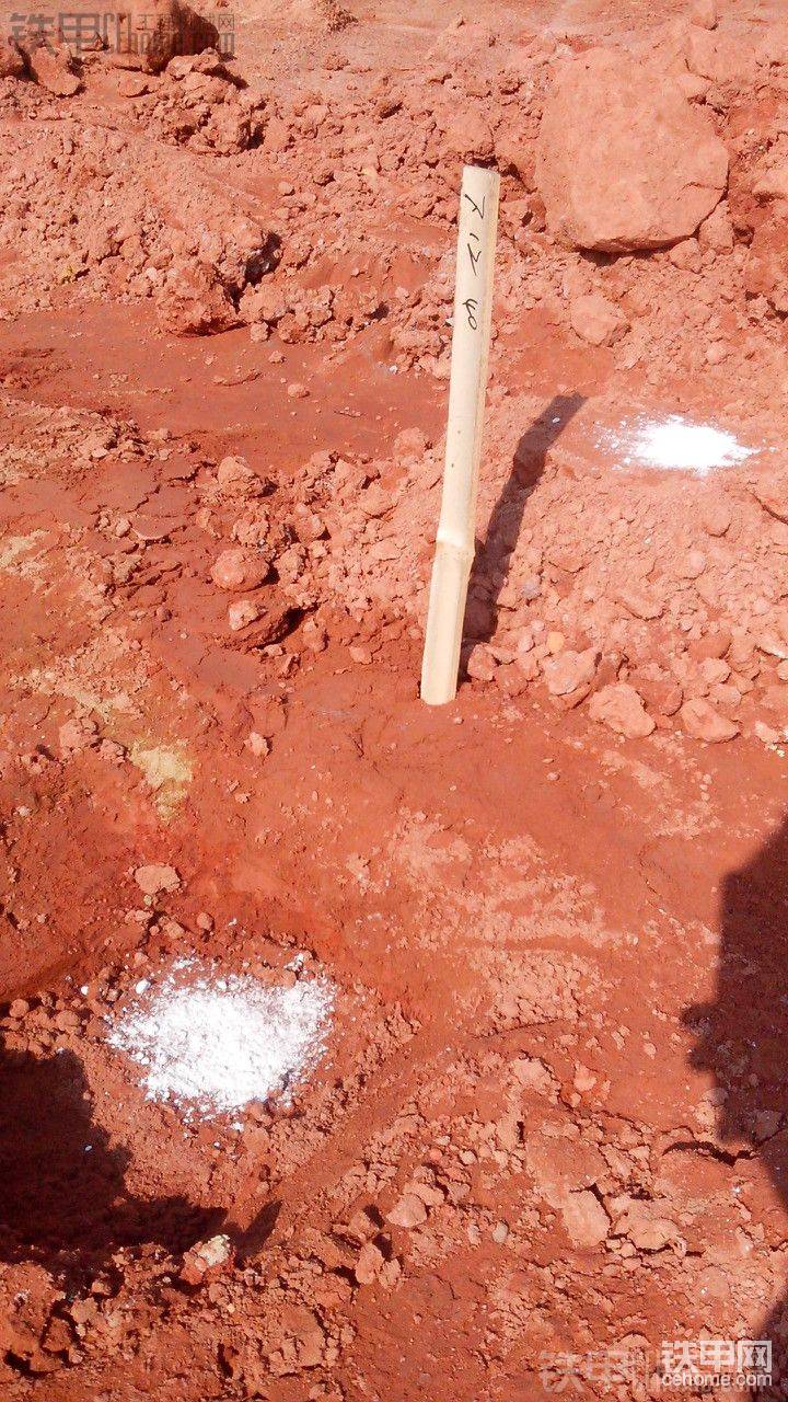

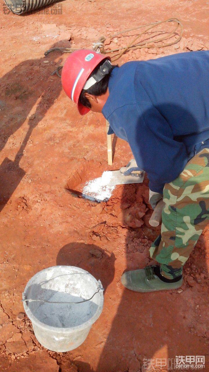

高的地方先用人工挖一小块标准标高出来
测量无误后撒上石灰
低的地方则反之填一小块标准标高
这个桩刚好是平的

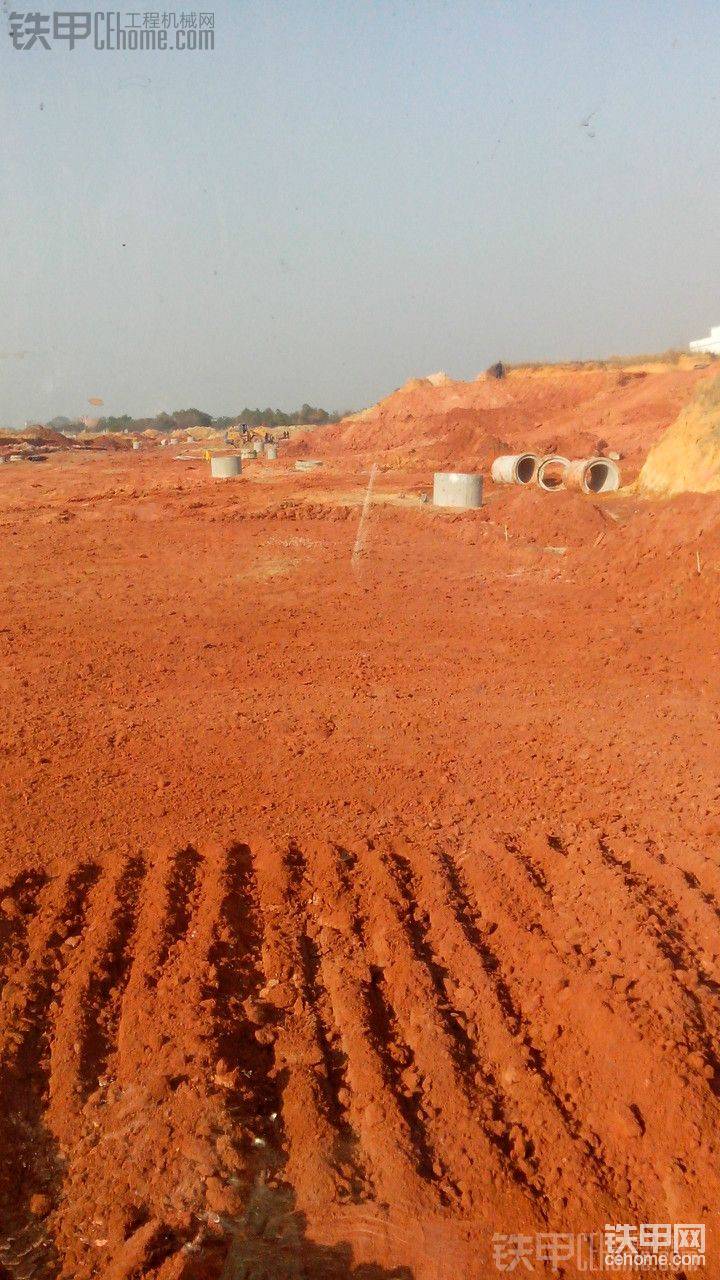

下面挖 上面填是神马情况 红色笔圈的是主路面的标高 用绿色笔圈的是非机动车道的标高

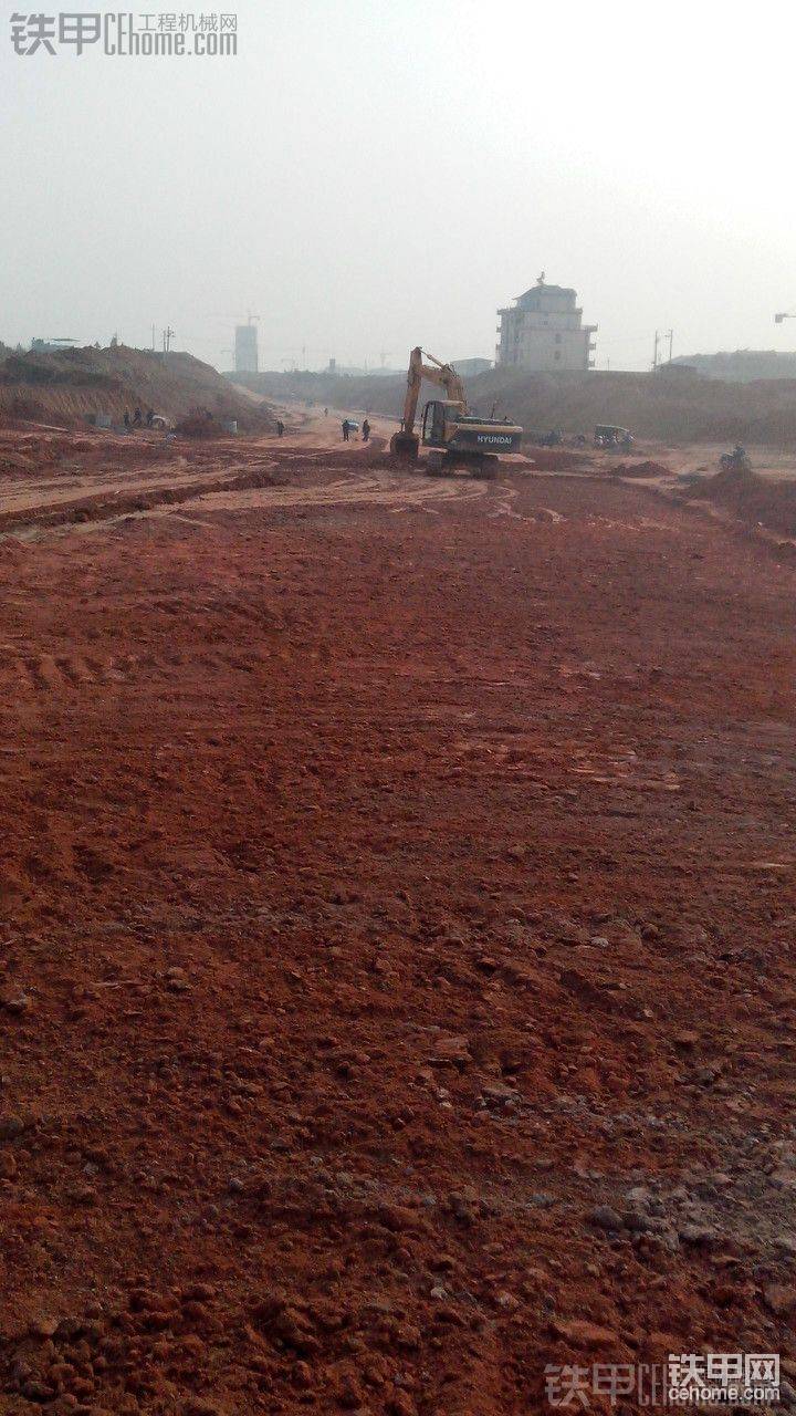

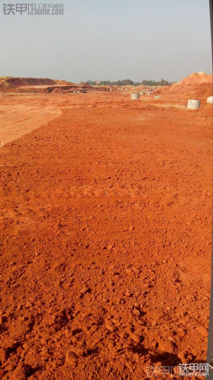

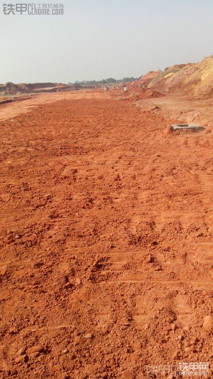

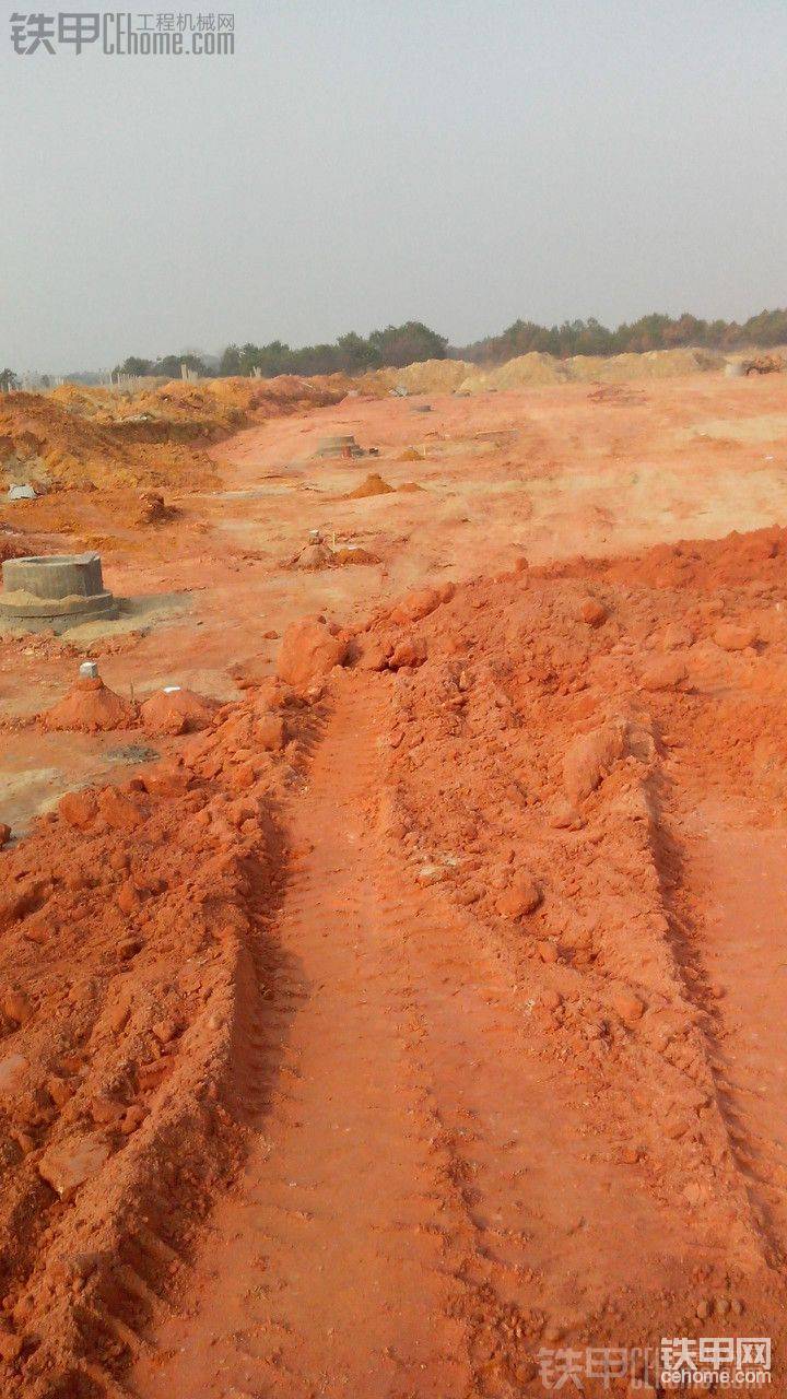

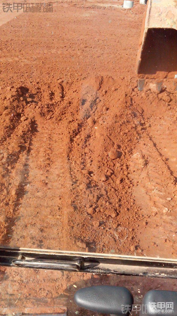

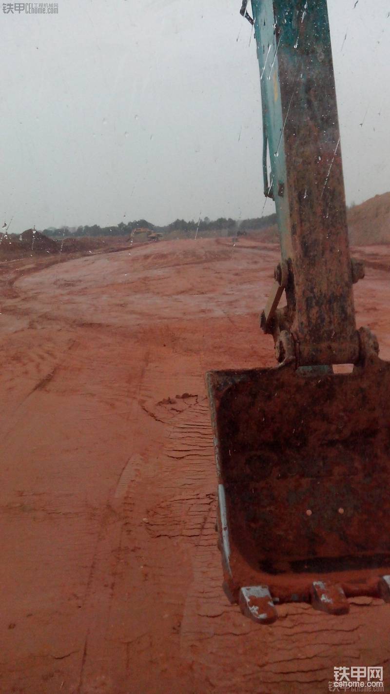

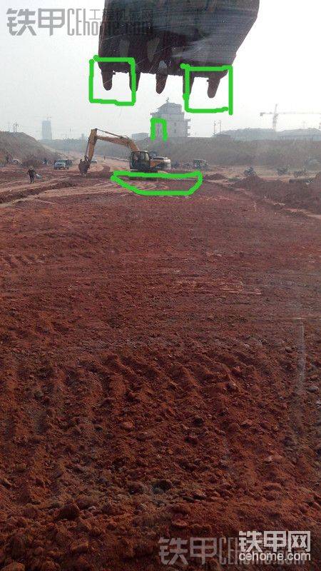

打完标高后开始整路面 整平 是最挖机最常做的工种作业之一  ,一个机手的技术好坏通过整平作业能很好的表现出来! 路基整平和一般场地整平有些不一样,如厂房、车库等,因为有一些场地整平就是要平,而路面是拱形的所以整的路基也要是拱形的!下面说说我的心得:首先从路基的一边开始整,一般都打了中桩和边桩,路基的一半应该很好区分,挖机站在一半的路中间平行边退边整,如果挖机整平最主要的就是挖机要站平的话,那么路面整平就是挖机不要站平,将靠路中间的这边履带稍微垫高20来公分如上图:画红色线的部分 。使挖机稍微有点倾斜,那样整出来的路基想不带拱形坡度都难!

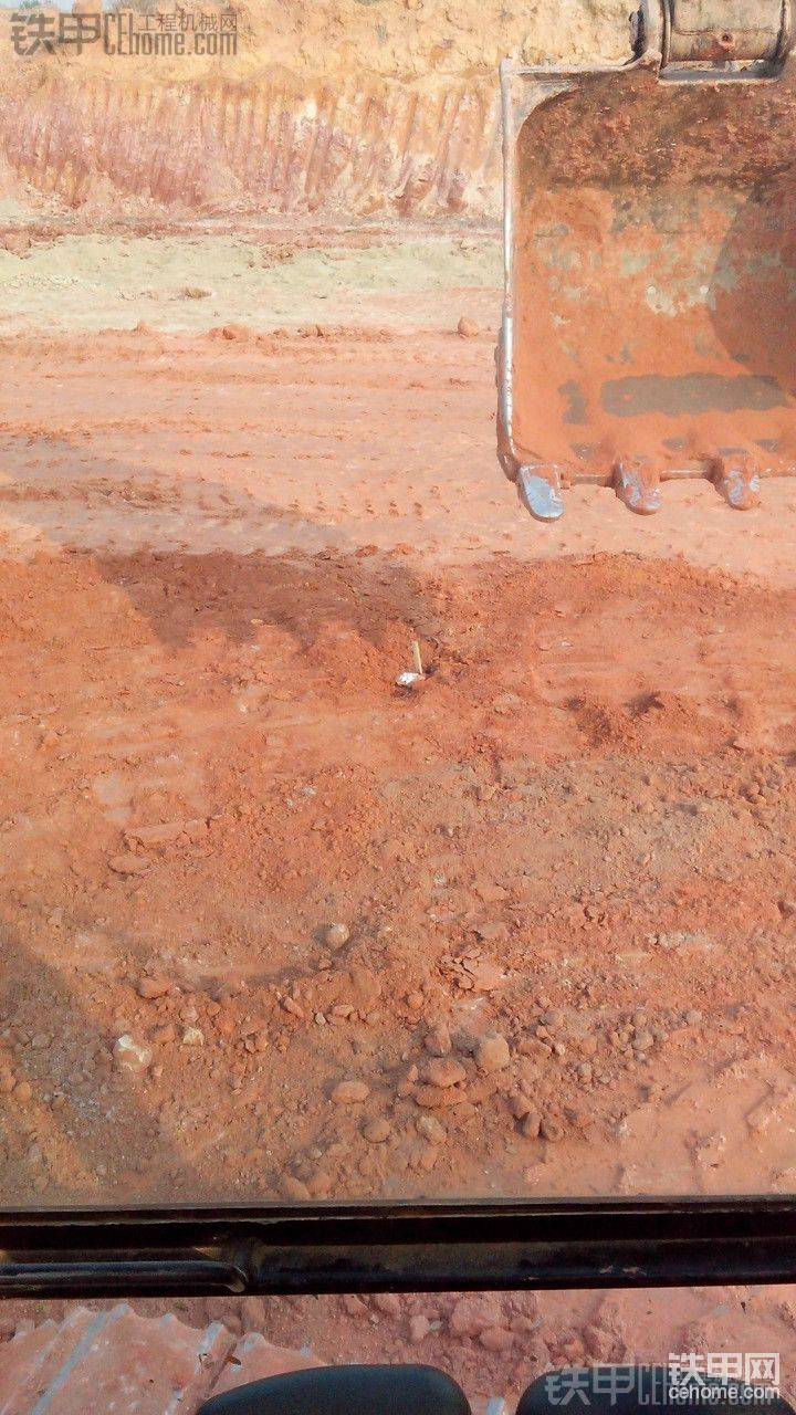

斗齿销老是会出来,不知道甲友有什么办法可以让它不回出来不?

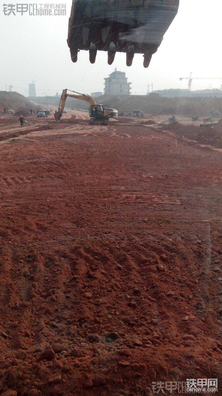

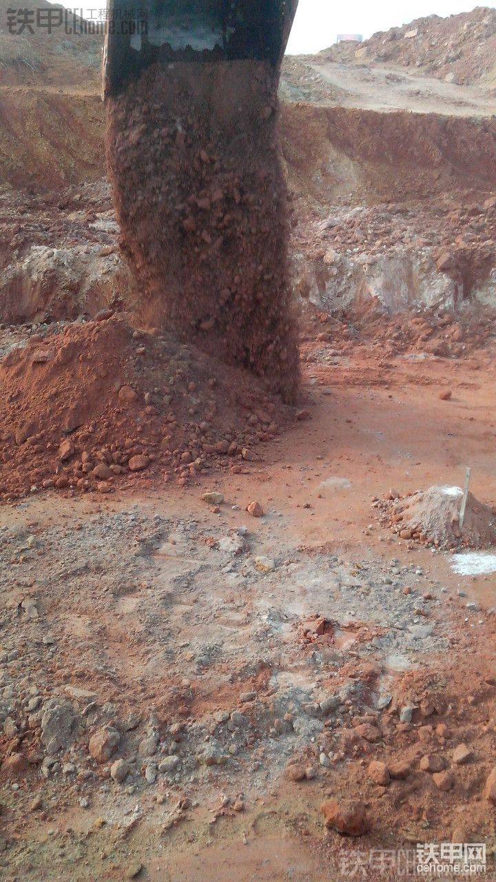

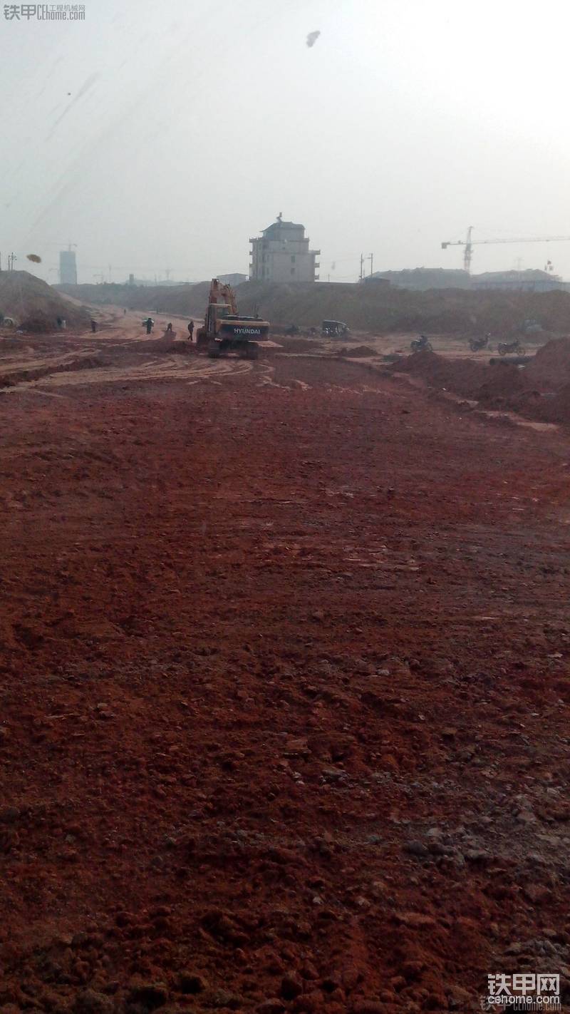

整的时候将有多的土尽量往地的地方带,实在有多就甩到边上去

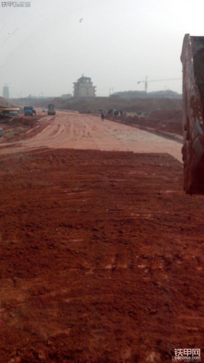

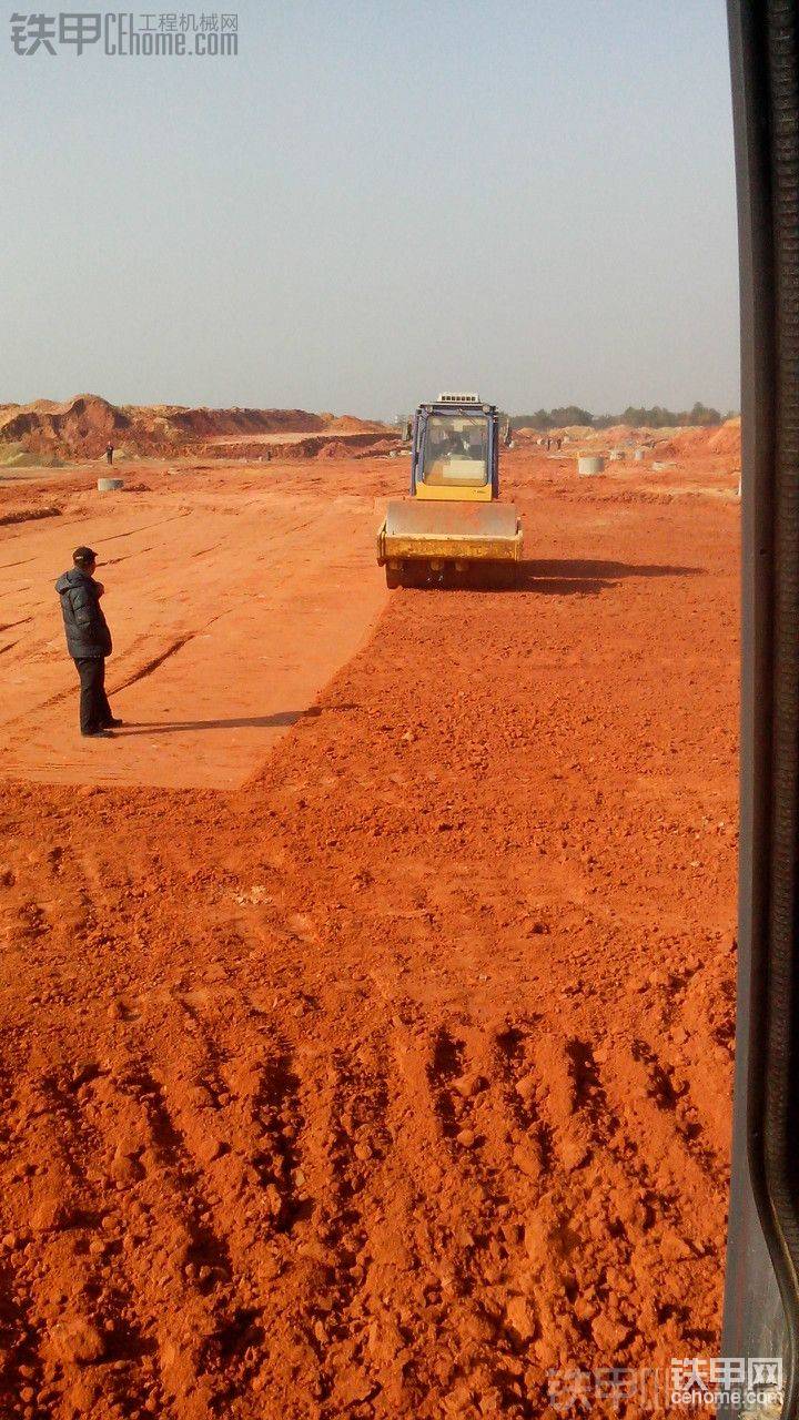

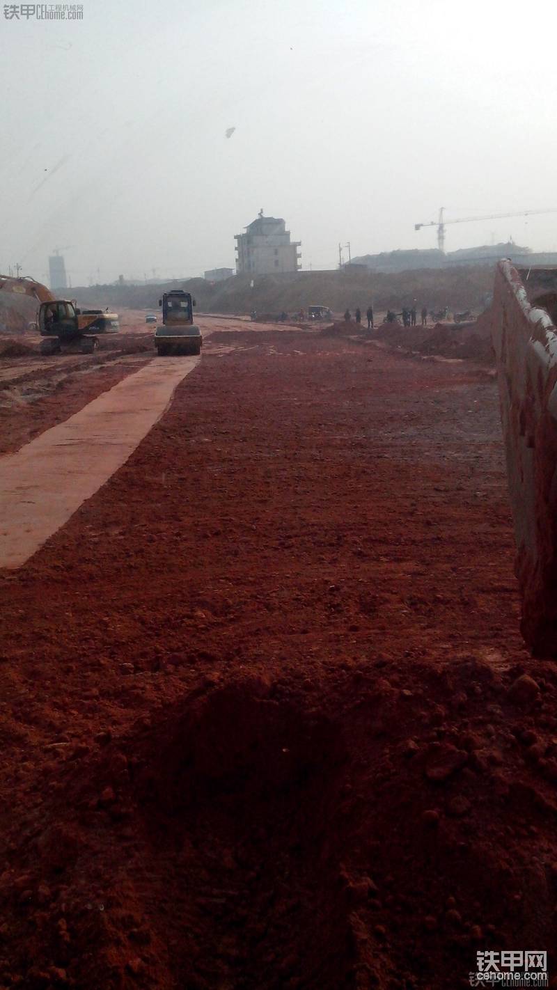

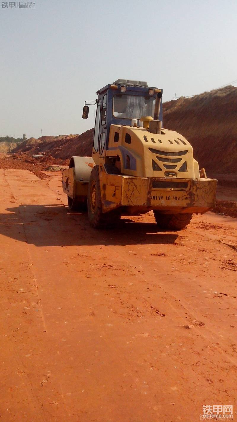

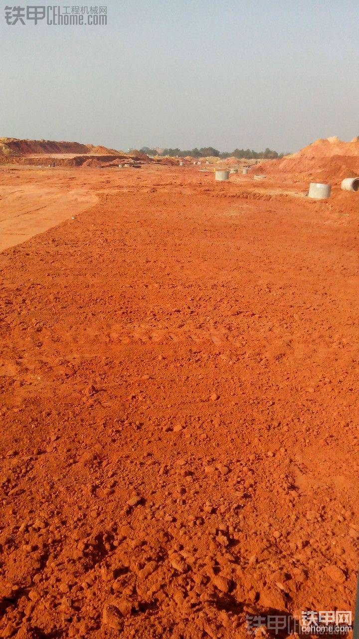

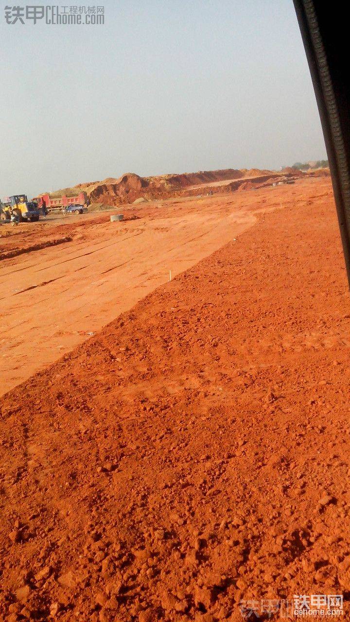

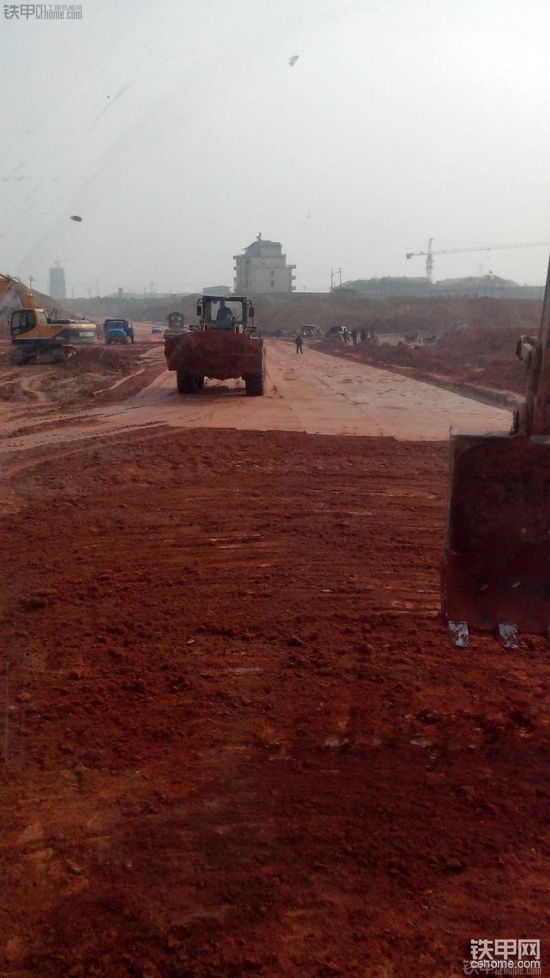

看到后面的标高了吗 基本上都是要填的,碰到回填的地方要注意了,整的时候要比标高整高5到7公分,压路机一压会下沉的 我们做的路基都是尽量做到一次性完成 不反工
