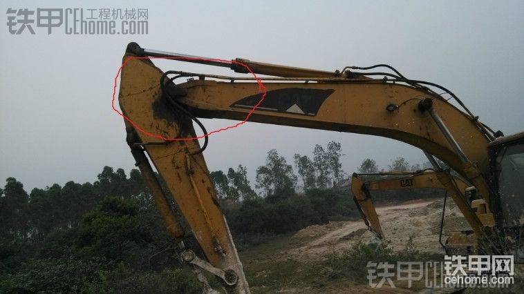

卡特机机大臂问题。。。。。

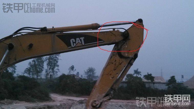

楼主说的很清楚 一台V2两台B哥,是你看不明白

你搞错了。没有拍到C系类的,第一张是320V2,第二张是320B,第三张也是320B。。

这位大哥你没看到第三张图拍的是C系列机器吗,3张图分别拍了3台机器,两台B系列,一台C系列,C系列才开始有国产。回复(0)

第一张图,第二张图是日本工厂生产的卡特(大小臂连接处为整体铸造工艺),第三张图是国内工厂生产的卡特(大小臂连接处为焊接工艺,外面看见的是为"V"型焊接加固)。{:soso_e129:}回复(0)
