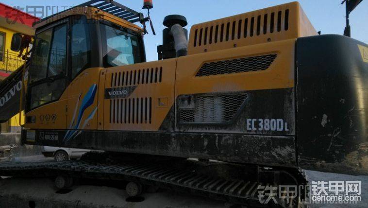

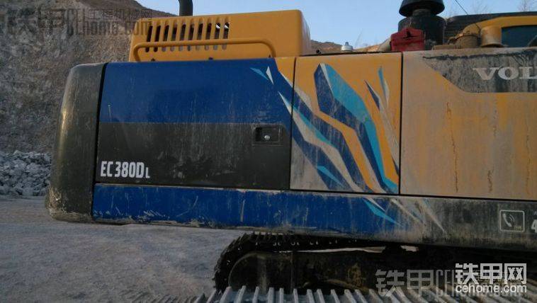

今天的主角沃尔沃380D,看见第一眼那叫个霸气,性感的PP,帅气的大臂,有一种热血沸腾的感觉,真想自己坐上去开一开。哈哈有点跑题。破碎锤管路就是在挖掘机原有的基础上在加装上一套液压系统,由分配器供油从而使破碎锤工作。

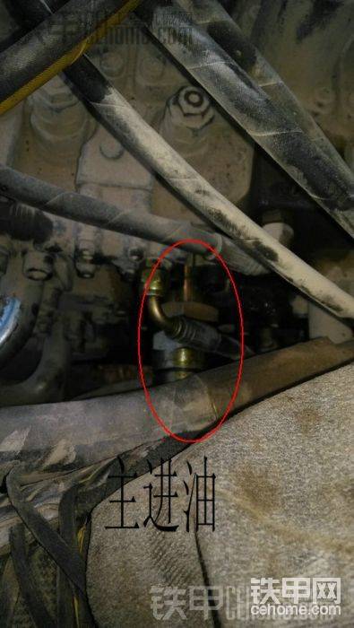

分配器出来的主进油管

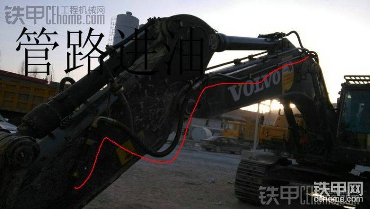

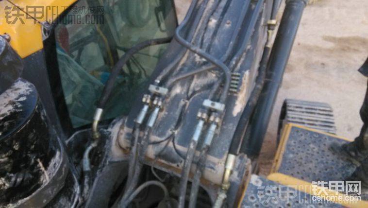

大臂根部有个直角过桥,进油接到直角过桥上,由过桥另外出油口接出,沿大臂一直到小臂,组成破碎锤管路的进油

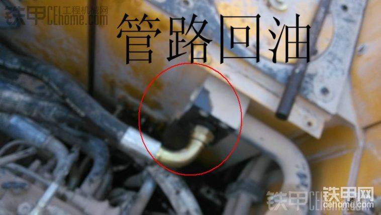

回油接出在沿大臂到小臂,组成管路回油。

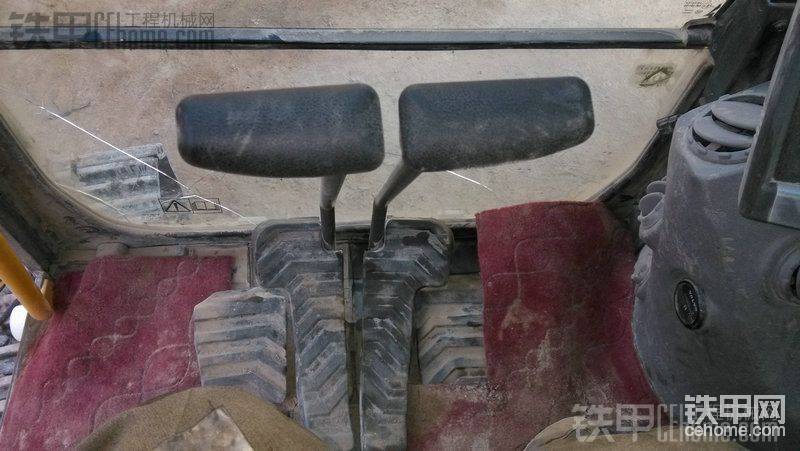

由于接脚踏阀时本人在干活所以没有拍照,请见谅。

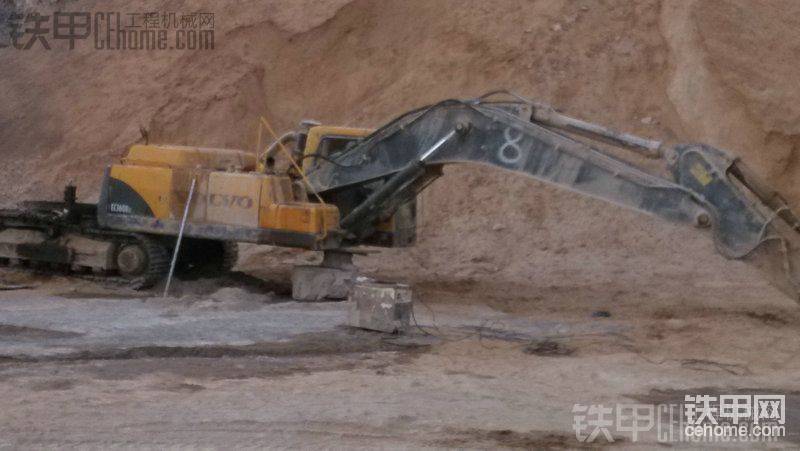

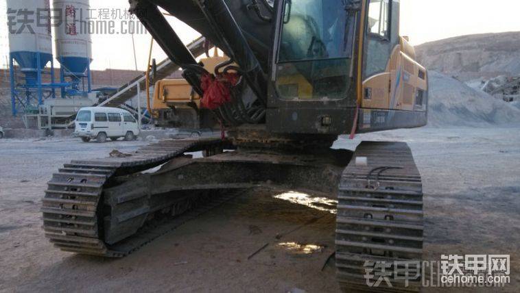

装完效果图
在此就基本完成,剩下就是测压力,压力调好,管路无漏油,就大功告成。顺便告诉大家管路压力一般调到200:220MPA就可以啦,再大就没用了,一般破碎锤在180MPA的时候就开始工作了。

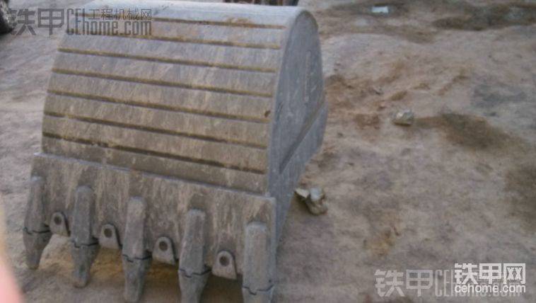

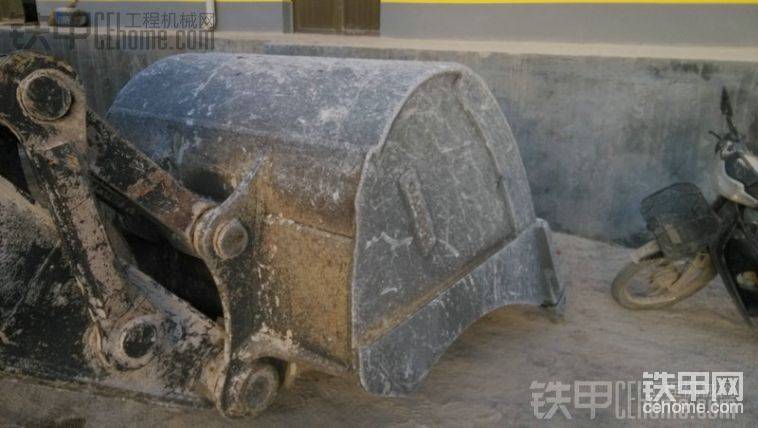

2.7方的土方斗

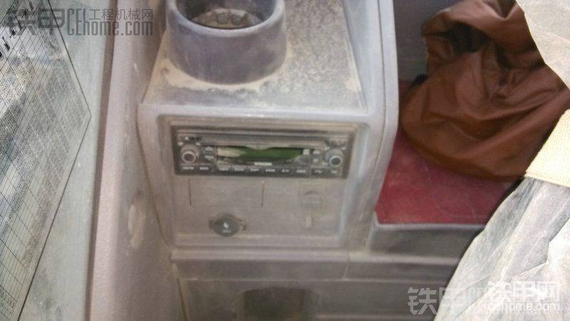

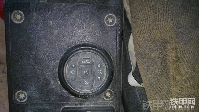

这个沃尔沃做的比较人性化,把收音机的安键放在了左手操作杆下面,方便机手操作
