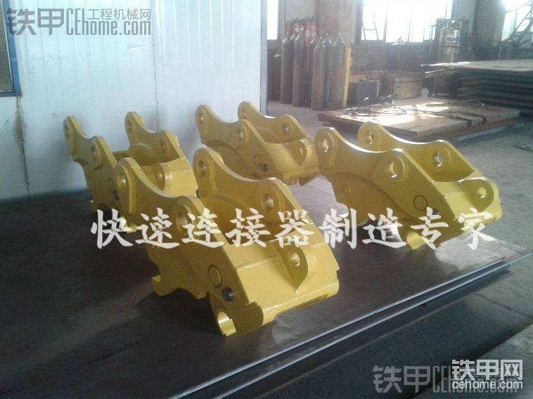

   加工图就不上了,没拍。这是早就做好的机械式连接器,但是没有装轴,是三十吨以上挖掘机配的。30几台吧,没有拍全。

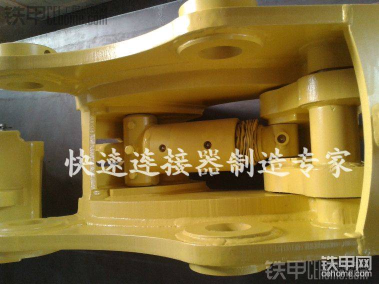

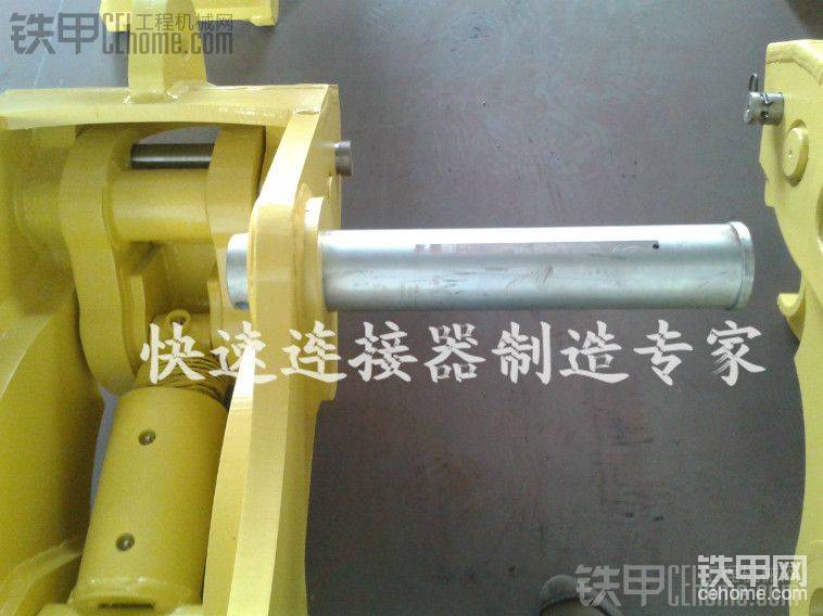

   给大家看一下,中间部分.就是丝杠,甲友们都懂.

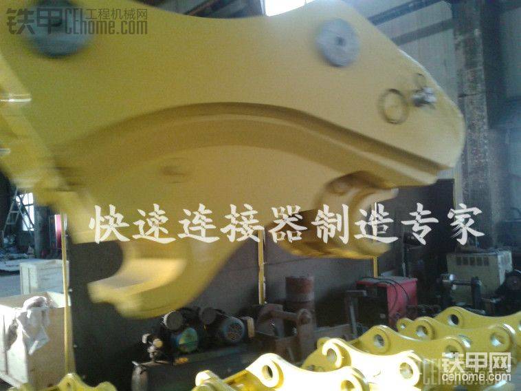

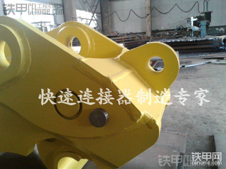

   国内连接器前端一般都是钩子状,但是国外认为这都是安全隐患,都要合上.

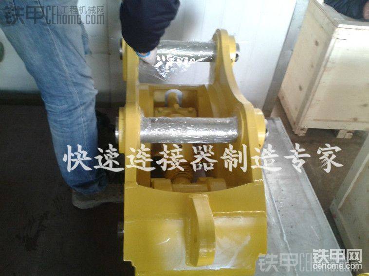

   开始装轴吧,一根轴能有40公斤吧,搬着累啊.

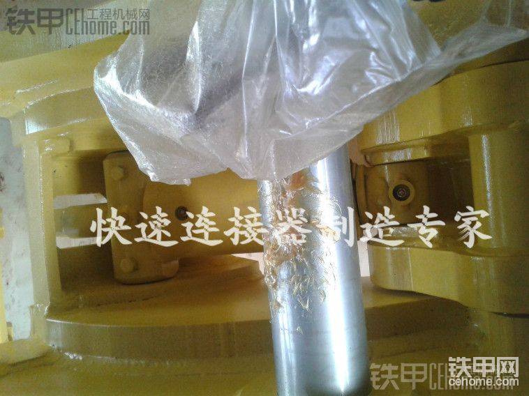

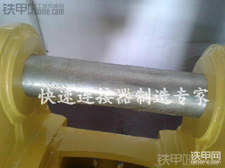

    长途运输,为了防止轴销生锈,不得不打黄油.黄油真难抹匀,也是个累活.
  终于,抹匀了.慢活.
  接下来,要把轴用拉伸膜包起来.
 最后还得把包好的轴用胶带缠起来.

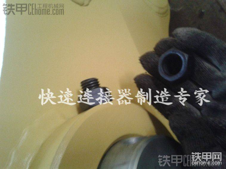

  好了,开始装螺丝杆.

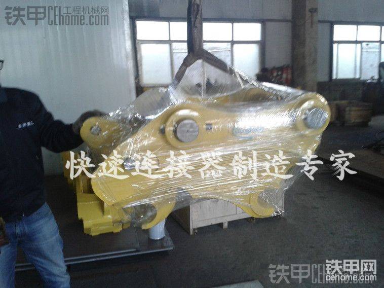

  开始,整体包装.装箱.
  装集装箱走人,因为当时装车我没在现场,缺少图片,所以大家就将就着想象一下吧.
