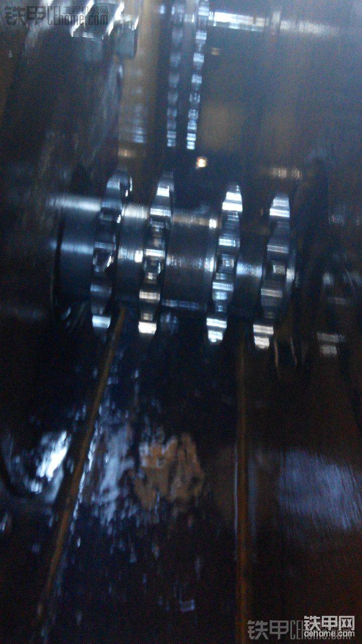

大家好真的是冬歇了哦. 到年底了了 各种玩意儿都回来了  这部这台常林 也进厂维修之后不走了 我们还要当免费的停车场呀.(他的4条链子都抻坏了.)
这个多路阀还好几个地方渗漏.  估计都是胶管或者O型圈老化  放到最后再说.
这个大齿盘上下晃荡. 配套间隙达到7MM..我去 拆掉 所有调整垫片  刚刚好....

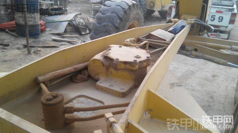

此处的蜗轴箱也有问题 估计 铜蜗轴是保不住了  车主已经跟常林厂家订货.2天后才到.所以现在还没有拆.

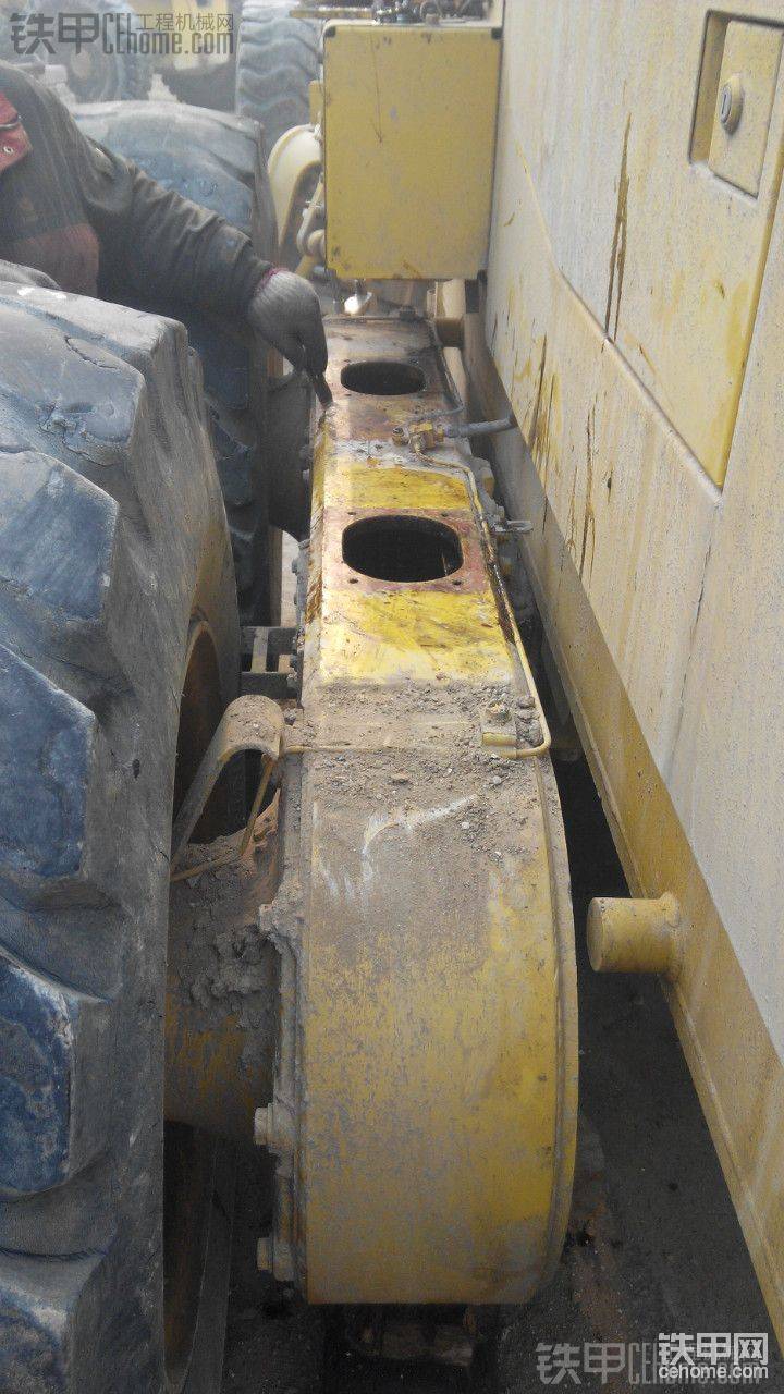

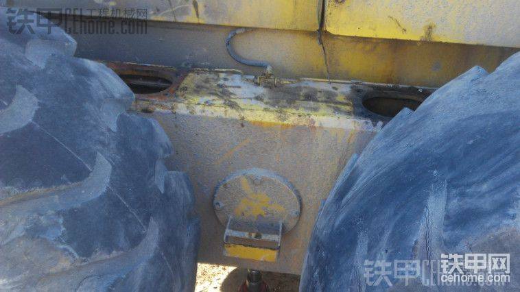

怎么看 这平衡箱也不算宽呀..
居然安装20A规格的双节链条..我去  手都进不去 怎么拆卸呀...我们懒得拆轮胎 就慢慢折腾吧.

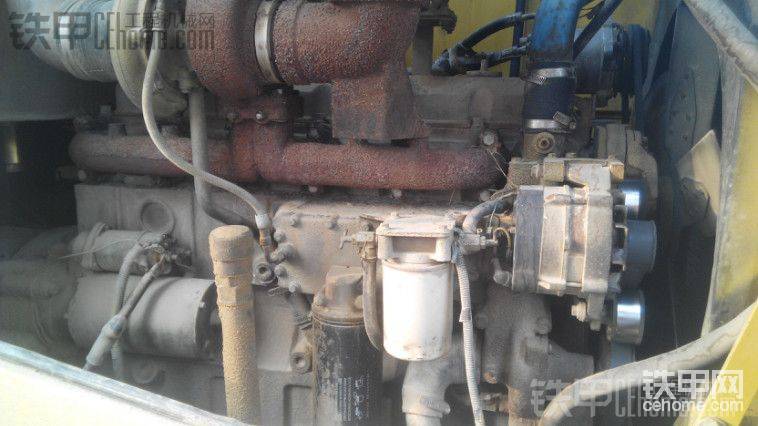

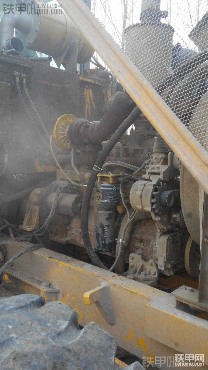

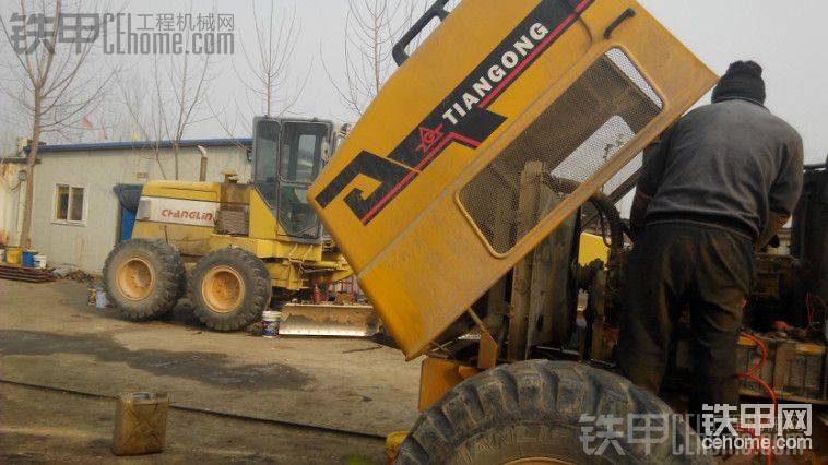

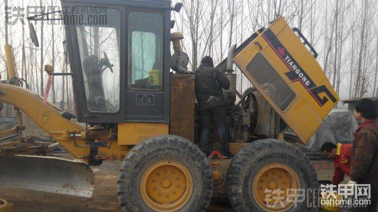

后面这是台天工200G   因为夏天用车的时候 有过高温的情况. 一入冬 换了防冻液后 发现油底进水.维修过程 嘛 上柴D6114 的机型  就不多说了.  反正就是换了一套阻水圈 汽缸垫.别的都没动.
夏季 北方春天有杨树毛子, 冷却系统要特别注意.  这个就是今年夏天买下的病根.
