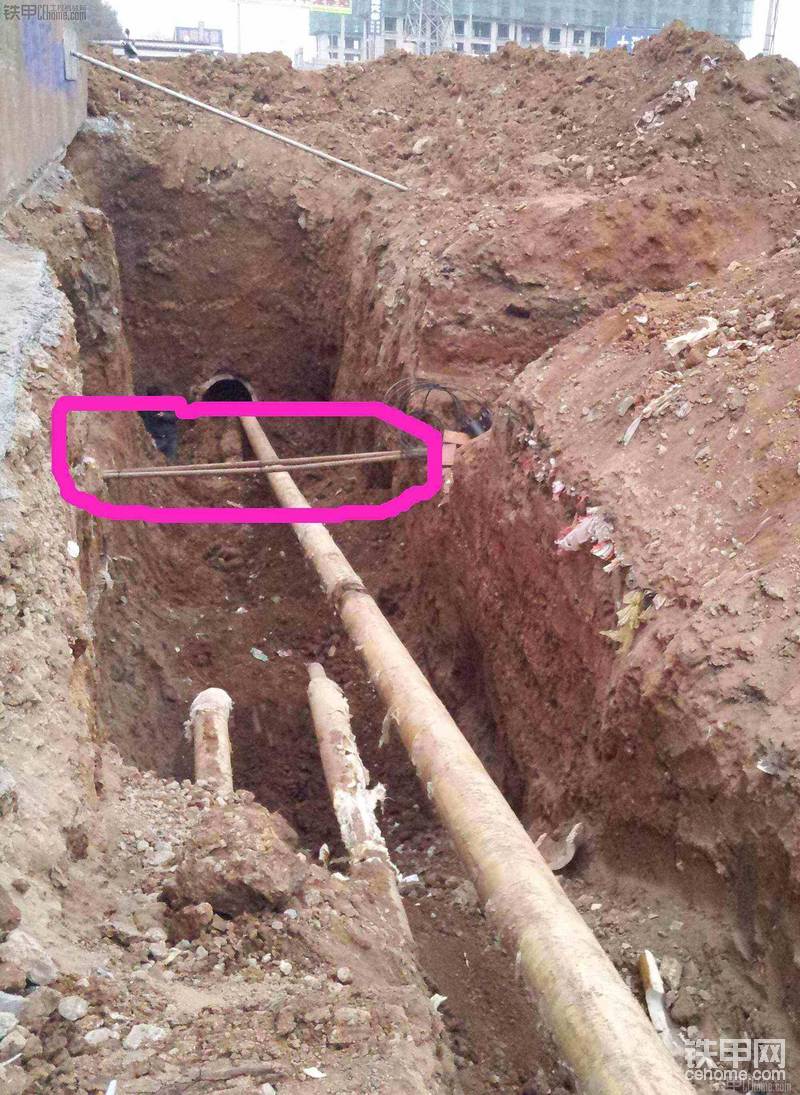

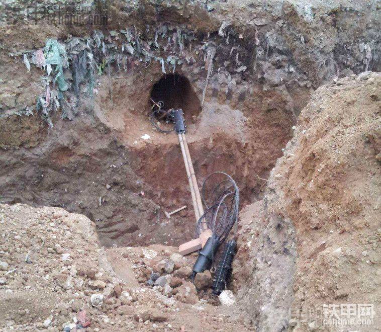

刚开始就出了点麻烦,遇到电缆啦,这电缆也太坑爹了,几乎是埋在垃圾堆里的,挖到电缆的后果大家应该知道,还好由甲方出面解决了。
电缆处理好继续工作,

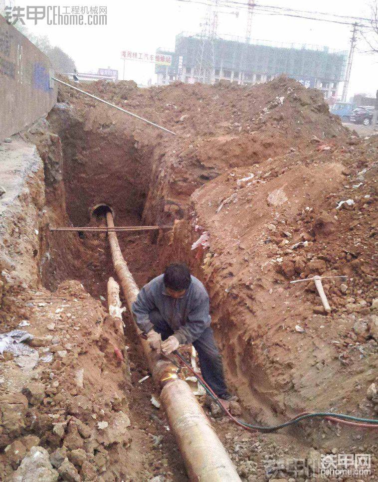

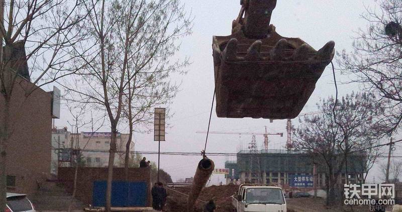

拉的时候就要注意啦(圈里的是电缆),千万别再碰到电缆了,开始往出拉管子时施工人员说让一下拉出来,大家想一下,总共五十多米的管子一下子拉出来,地面上四十多米前面的沟里十来米,里面的暖气管头出水泥管后一定会翘起来的(水泥管的位置离地面四米多点啊),刚接住的电缆就又玩完啦,经过我的提醒施工员才恍然大悟。
所以还是分段切割往出拉吧,切割点应选在电缆外,这样才能安全的把旧管子抽出来,

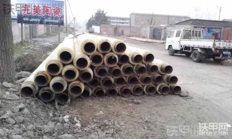

这就是要换上的新管子,看着也不大多少,可施工人员说能供十万平米,表示有点怀疑,不过只是怀疑,咱也不是专业人员。新管子都是6米一段的,洞口外要有六七米的距离供施工用,往里面送一段外面放一段,在洞口处焊接,焊好后往里推,以此类推,一节一节往里推,他们是用一个小型液压泵站带一个液压油缸把管子往里顶的,这段管子穿好后,其他的就好弄了,这里就不多说了。

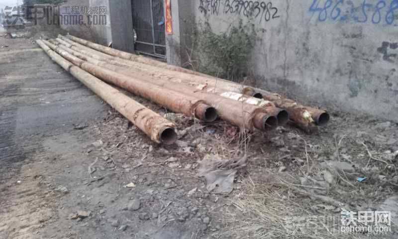

这是拉出来的就管子,计划不周啊!穿进去刚两年就报废了,
