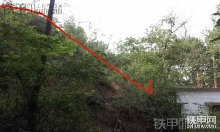

这是原始地貌,刚开始到现场一看,懵了,这么陡的坡管道怎么铺下去,坡下面是房子,下去坡就要拐个直角,看了现场后心里七上八下的,本来让120来的,120站在上面可以够到一半,剩下的再从下面挖,但那边的活还没干完只好用70硬着头皮干啦,先从上面不太陡的地方落了个平台,保证车不往下滑的前提下,尽量往前够,够到那算哪,就这样坚持着把沟挖出来,下管子也是难题,

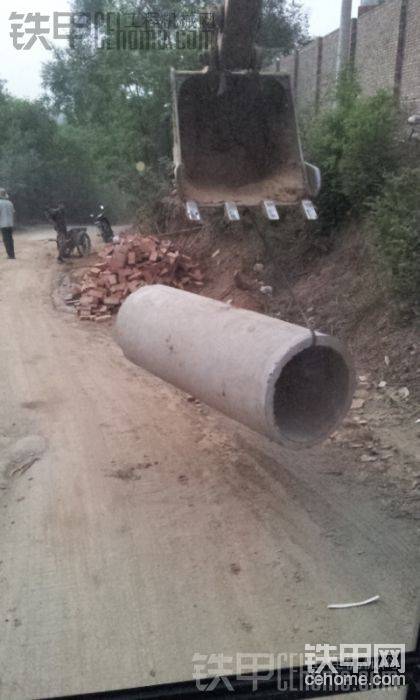

吊车到不了现场,挖掘机臂不够长,没办法只好下两根管子等工人把接口做好,回填了再往前走,陡坡的地方还是从上面铺一段,再从下面铺一段。
管子从远处往跟前掉的时候绳要短点,太长了晃得厉害不安全,

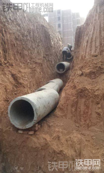

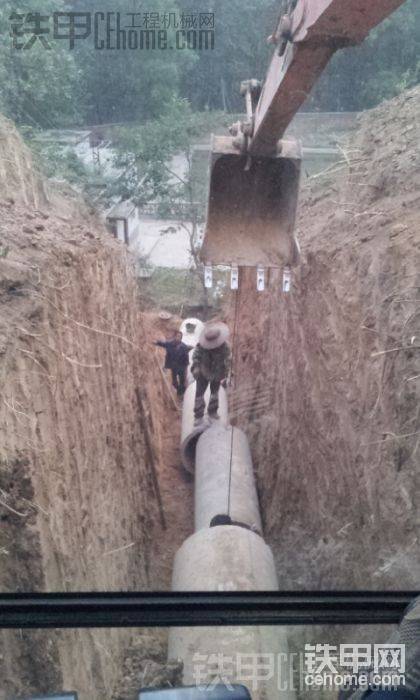

往沟里下的时候要再放长点,这样可以送的更远一点,如果小臂伸尽还够不到,可以通过开斗再往远处送一些,开斗时注意把钢丝绳夹在两个斗齿之间防止钢丝绳从铲斗边上滑落。到陡坡的地方工人说坡度太陡了管子不好铺,要变成几个台阶,台阶处砌竖井,我一听脑袋都快爆了,本来地方都不好挖,挖好了你又说要变更,工长在施工前没有一点计划,总是说“干着说着”,造成麻烦还要我来想办法,哎!谁让咱要从人家手里要钱呢,赶快想办法吧,经过一番审查后,决定从下面入手,把车绕到下面走到原来挖的沟的地方,再把原来挖的沟上半部分加宽填到下半部分,宽度要比挖掘机稍微宽一点,就这样挖掘机开着往里进,到里面后落台阶往后退,由于只有一车宽,土甩不出来,其实也没地方甩,原来在上面挖的时候已经把上面的地方甩满了,只能一点一点往后扒,扒多了,车退到沟外面把土往外甩一些,然后再进去往出扒,如此几番才把这段管沟挖好,
这段管子铺的时候是从两端往中间挤,够不到的地方,先把管子尽可能的往远处放,然后紧挨着在靠近车的地方再放一根,再用铲斗顶住近处的管子往前送,如此这般在下面铺一段,又到上面铺一段,终于完工啦。“一将无能累死千军”,和这样的工长合作太累了!

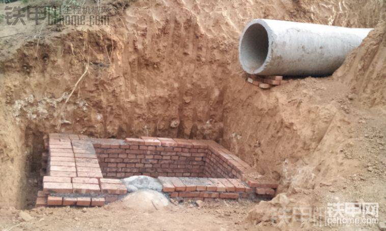

房子的地方转弯的井

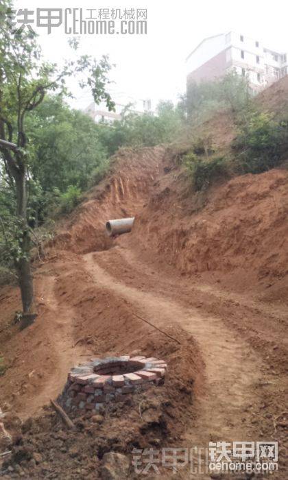

下半部分完工
我的工作已经完成,工人们还在做接头、砌井,最后从上面再看一眼即将完工的场地。
