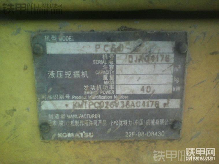

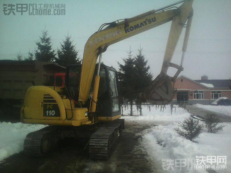

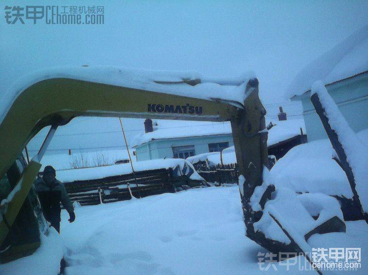

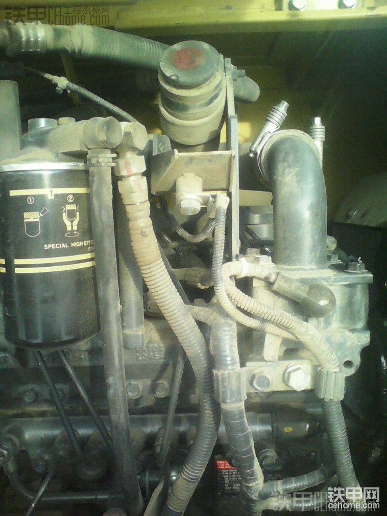

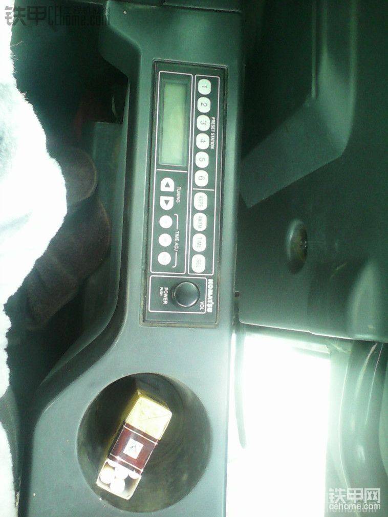

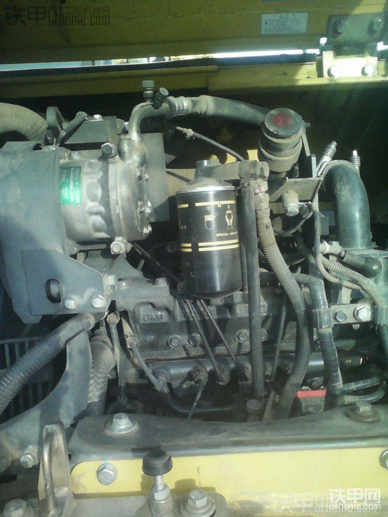

                              小松60-7 于 小松70-8   大PK!
   小松60-7 优点:抗干!特别的抗干!行走很有劲,速度快,动作灵敏,PC60-7保养费用低,油耗低,配置简单耐用以后维修简便成本小

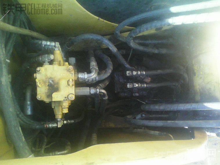

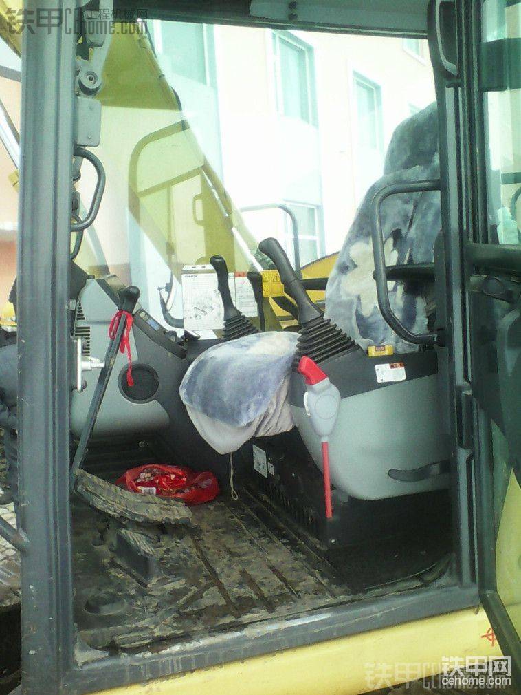

  小松60-7 缺点:掉链子之后上链子费劲!操作杆让人很是不舒服。修车的时候地方太小伸展不开。紧紧凑凑的。

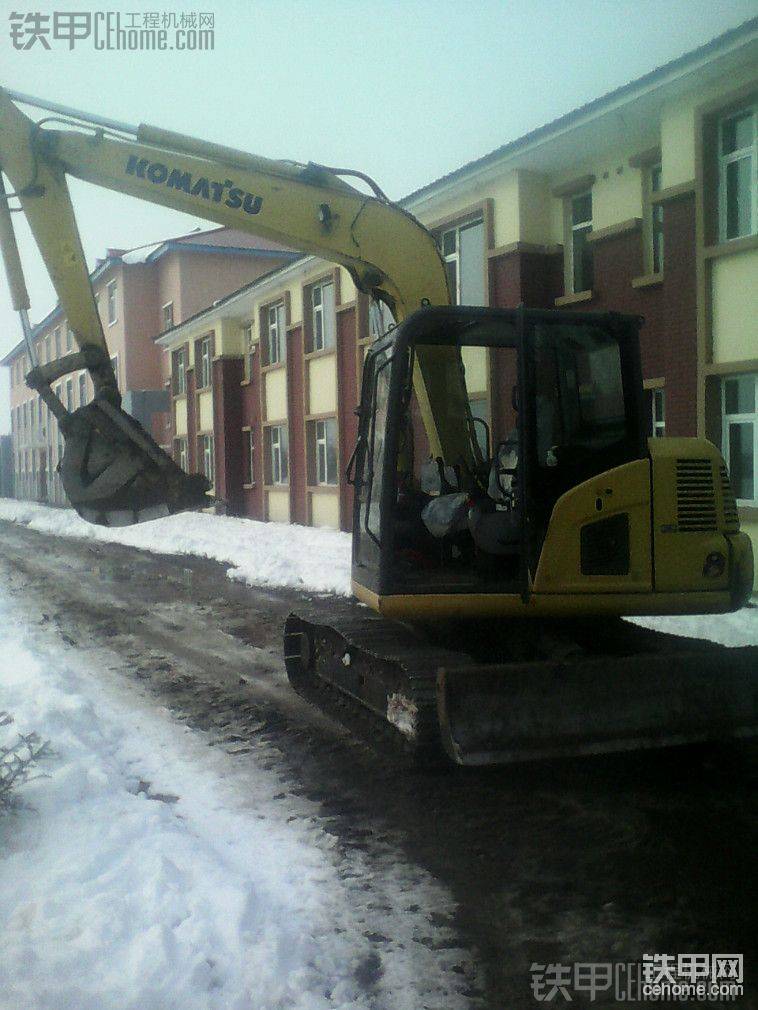

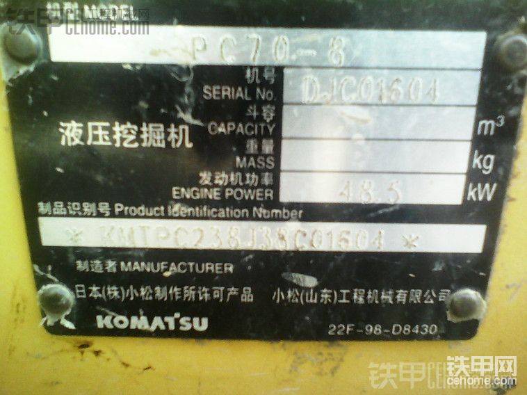

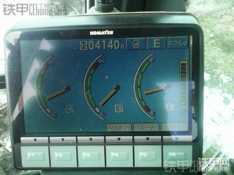

  小松70-8  优点:开着更舒适点些,配置很高,比-7要有点劲但差不太多,发动机马力大了点 涡轮增压66个马力,动作灵敏,耗油要比-7多。
小松70-8   缺点:如果60-7跟-8干小时活在耗油方面就不合适了,在E模式干活有点墨迹,不敞亮、P模式干活就跟喝油是的。维修方面一如既往的紧紧凑凑。
“合资”PC70-8四十七八万(各地方有各地方的价格我这只是一个参考价)
“进口”PC60-7五十六七万(三年前的价格,如今多钱我也没问)

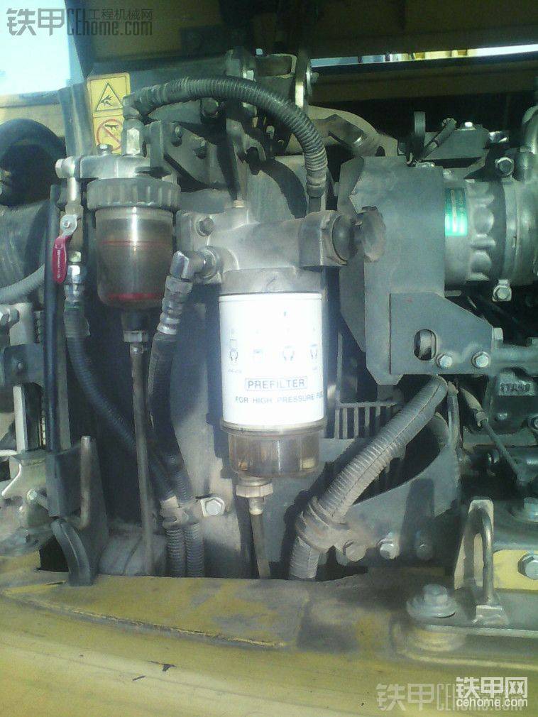

  1.燃油的管理
  要根据不同的环境温度选用不同牌号的柴油;柴油不能混入杂质、灰土与水,否则将使燃油泵过早磨损;劣质燃油中的石蜡与硫的含量高, 会对发动机产生损害;每日作业完后燃油箱要加满燃油,防止油箱内壁产生水滴;每日作业前打开燃油箱底的放水阀放水;在发动机燃料用尽或更换滤芯后,须排尽 管路中的空气

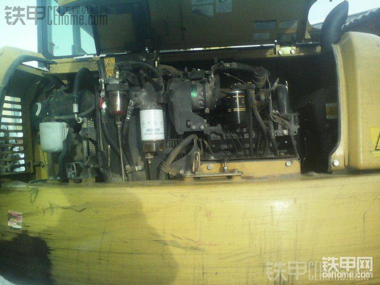

  3.滤芯的保养
  滤芯起到过滤油路或气路中杂质的作用,阻止其侵入系统内部而造成故障;各种滤芯要按照(操作保养手册)的要求定期更换;更换滤芯 时,应检查是否有金属附在旧滤芯上,如发现有金属颗粒奕及时诊断和采取改善措施;使用符合机器规定的纯正滤芯。伪劣滤芯的过滤能力较差,其过滤层的面各人 和材料质量都不符合要求,会严重影响机器的正常使用。

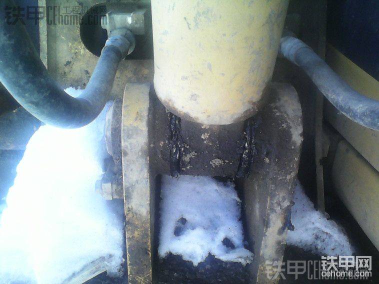

   每100保养项目。动臂缸缸头销轴;动臂脚销;动臂缸缸杆端;斗杆缸缸头销轴;动臂、斗杆连接销;斗杆缸缸杆端;铲斗缸缸头销轴;半杆连杆连接销;斗杆、铲斗缸缸杆端;铲斗缸缸头销轴;斗杆连杆连接销;检查回转机构箱内的油位(加机油);从燃油箱中排出水和沉淀物。

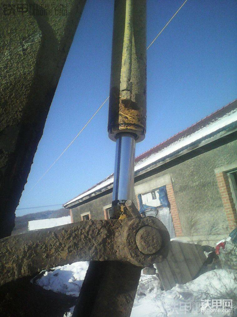

   长期存放。机器长期存放时,为防止液压缸活塞杆生锈,应把工作装置着地放置;整机洗净并干燥后存放在室内干燥的环境中;如条件上所限只能在室外存放 时,应把机器停放在排水良好的水泥地面上;存放前加满燃油箱,润滑各部位,更换液压油和机油,液压缸活塞杆外露的金属表面涂一薄层黄油,拆下蓄电池的负极 接线端子,或将蓄电池卸下单独存放;根据最低环境温度在冷却水中加入适当比例的防冻液;每月启动发动机一次并操作机器,以便润滑各运动部件,同时给蓄电池 充电;打开空调制冷运转5-10min。
