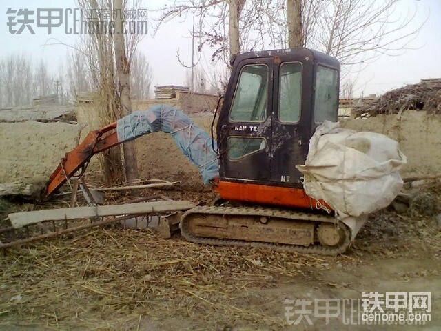

      这就是我2010年包厂里的活干   顶账回来的南特45挖掘机   2005年产的  虽然是顶账  但车子性能还是很好的   和玉柴35-6是一样的   4吨   全柴490发动机   不二越pvd2b-36的泵   在他买之前打过炮   在他手里没有打炮   作价5万   就这样到我手里了  在此感谢他   将我带到不同的世界

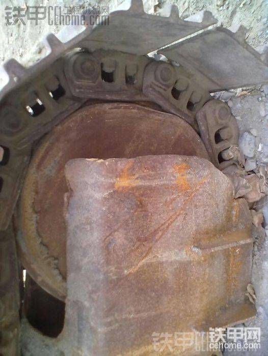

         春天就把小臂上三个孔的套换了  可气人啊那孔竟然不是标准 的  40的套要上车床车才能进去 把引导轮拆了上黄油  可不会打开  找人打开  花了130块两个   支重轮打开可自己装不上一个花40找车床的人装上  四个160块  这都是白花的   另一边的支重轮我就没打开    把两边油孔眼打开  灌柴油清洗  用黄油枪打满黄油就装上了  到现在也没事  就有一拖链轮坏了 买了一新的  今年买的  在此给甲友说  引导轮  之重轮  拖链轮都不管它  漏油了  把两边油孔打开  用柴油洗 在加黄油  直到用坏   都别管它  坏了换新的  液压油没管  也不懂怎么保养 (这也许是第二年泵坏的原因) 换了机油  防冻液   就开始等活干了           11年自己就不会开   找了些管油的活   慢慢会干了   但不行   到年底 了   有个在沙子上挖管道的活   总价26000   烧了10000块的油   就休息了  新疆  冬天干不了   这是我用车最开心的一年  从来不为车发愁 车也很给我面子  从来不找查   就为这  不给我很好的价钱  决不买它   经过这一年   操作熟练多了

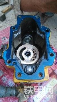

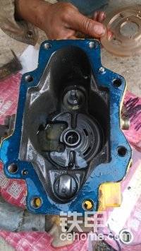

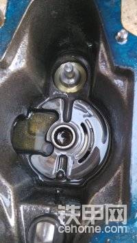

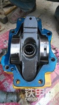

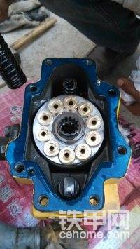

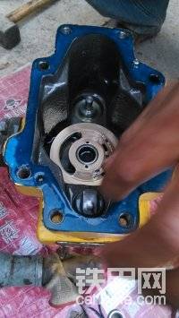

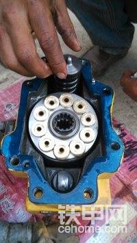

         12年   小活时有时无   五月干了个挖盐的活   就是在盐池里清盐  在装盐   挣的有一万吧  在就是村里挖自来水  可刚干了没几天   大泵坏了  这才开始接触液压  刚开始以为液压油的事  换油 (油在本地买的   昆仑的280 小桶5桶  有一两桶是假的  到第二年春天打开有油泥  把大车的油抽出给它换上 )不行   才看到有液压回油虑   拆开时在邮箱里里倒着   就是这原因导致回油没经过滤  打泵了 可我不知道什么原因  找师傅修  在我们这小县城 也没修挖机的   在路边看到个修工程机械的就打过去   (在这劝甲友 千万别找此等游医  都是骗子  换不如问问甲友  自己拆开来修  当时我还不是本网会员  早是的话  决不会这样唉   可当时 急啊  钱在后面等着呢  )就找到这游医   可他说过来就得2200   来了看了下  就说大泵坏了  走了  当时不是本网会员啊   傻了吧唧的   买不到新泵  也不知道怎么办  就在联系他修  泵我拆了  给他发去  他拆开  买配件修  配件发来  我也在跟前看他修   就换了泵胆  柱塞  摇摆片
   要了我2200   加他修理3000   贵吧   反正我把技术学到了   泵是不二越pvd2b-36的  现在我自己也能搞  就这样好了  继续干吧    挖自来水   挣了一万   在修路  挖管道六千   在修路边坡一万    零七零8的  有四万吧  花的不算   本人手大  平时花的  都不记  毛的有把九万吧   也许是这最后的钱给我壮胆了     被这点钱给冲昏了  在我这小县城  也没卖挖机的  只能在网上找  铁甲上的太远了   本人要上班  去不了   就在赶集网上找  每天看  功夫不负有心人

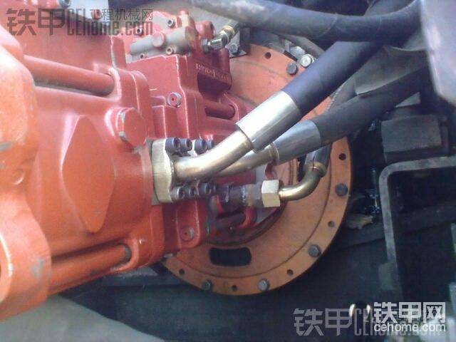

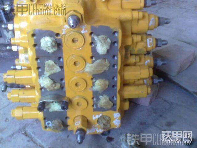

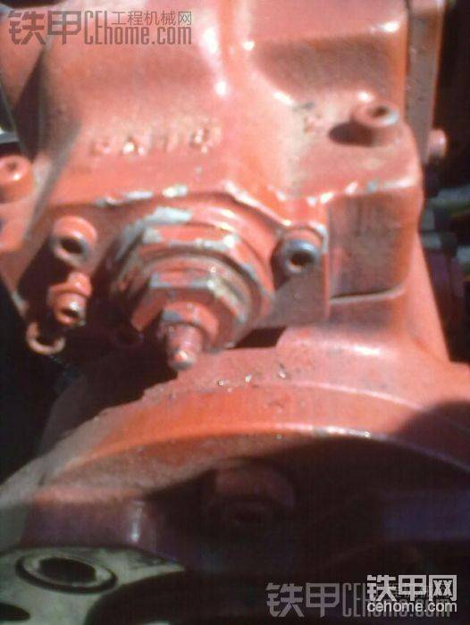

         到家就在网上找  成了本网会员  非常荣幸  发帖买配件    就有广州的和我联系了  广州广田配件  货到付款   那好呀   就买了拖链轮2个支重轮6个  液压油散热器   买回来仔细看车  已经改过电改液了  就是加了提升器那种  改回电控呢 改回去  咨询了下光电控配件都二万不止   还是就这样用呢纠结啊  最后找到挖掘机联盟论坛   看上面改了川崎泵  我就动心了    想想一次搞好  在别为泵阀 烦心    在再本网看到内田液压郑总的帖子  觉得从他那买泵比较可靠   就联系了郑总  打电话他推荐了川崎泵 k3v112 现代阀ux28
  那就打钱    几万打给你从不认识    就看他发的帖子  和通了几次电话的人  确实挺担心的   挺纠结的   但五月泵阀都到了   郑总是可信赖的   在此为他打广告   绝对可信赖    苏州内田液压诚信可靠    就开始拆泵阀安装  可也有小活不断来呀    就去干小挖机  断断续续的改   真是大工程  要我现在  肯定不会自己搞了   这都是和我大舅子一起干  加我老爹   可这大舅子。。。。。劝甲友  以后千万别跟亲戚一块搞   特别是老婆家的    沾都不让   否则    只有你倒霉的份   就在这他不干了

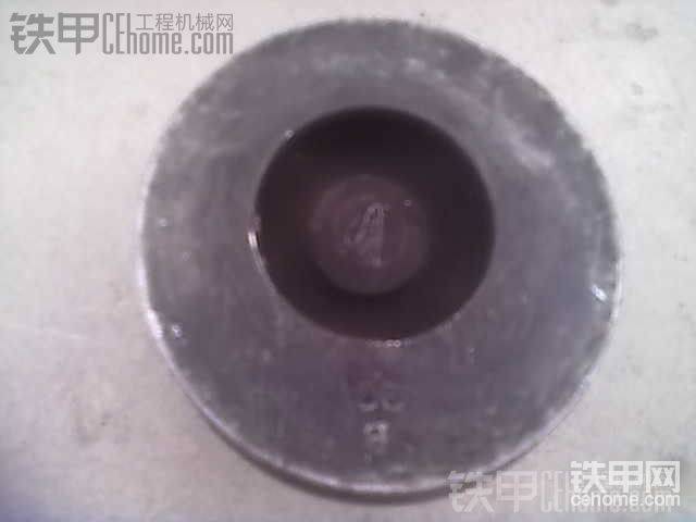

           就这样到六月了   最悲惨的一个月了    小挖机坏了   先是发动机无力  拆了修   可买不到四配套啊 (活塞燃烧室孔里是瓶盖状凸起   新的是圆锥状凸起  用水测  容积基本无差别 )

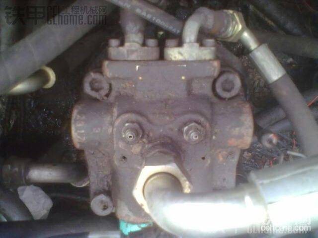

在网上买  都不一样   主要活塞买不到    十几天过去了  装旧活塞   装好也正常   可泵憋车啊   问郑总  他那没有 就又联系广田买泵 10000  先付2000空运过来   看后感觉翻新的没办法  家里等着挣钱呢   买吧
  把余款付了   回来装好  就干活了   泵到现在就是和齿轮泵的地方有些渗油  没劲   也不知道怎么回事

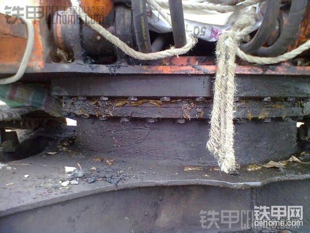

  搞地盘    换齿轮油   回转我买回来就没一滴油  回转也没声音  感觉好着
加好油   到现在油也清清的    调试
  有些不适应  问郑总  怎么调  他来说怎么弄  我怎么弄 搞好到现在没干过活  只是试以下车   买此车纯粹头脑发热  最多买个120的  跨步太大跌到了   但买配件很方便  电话就搞定  不象小车  亲自去乌鲁木齐找也找不来 在说小车吧   到十月拉  一边行走无力  一边橡胶履带坏了  可有零星小活要干呀  买履带 到这4700   干吧   可发动机来事了   不用说大家也知道     六月修的没换活塞不行呀   反正快没活了  死马当活马医   把原来新四配套没装的新活塞装上  奇迹好了   靠   万分无奈啊  在此我也问问看过此帖的   有没有后遗症之类的   尽请告知  知道现在  一边行走无力   明年春天修吧    三年经历   我决的吧新手上小机  不会找不到活  大挖   可别象我  新的买不起  旧的搞起来。。。在找不到活  我是父母有点钱   就是不舍得拿出来  要是没钱了或借钱买的  可想而知吧   在说说单价吧  45小机150  爱干不干少了不去最少俩小时 大车我还没干  不知道价钱我也想问下甲友
