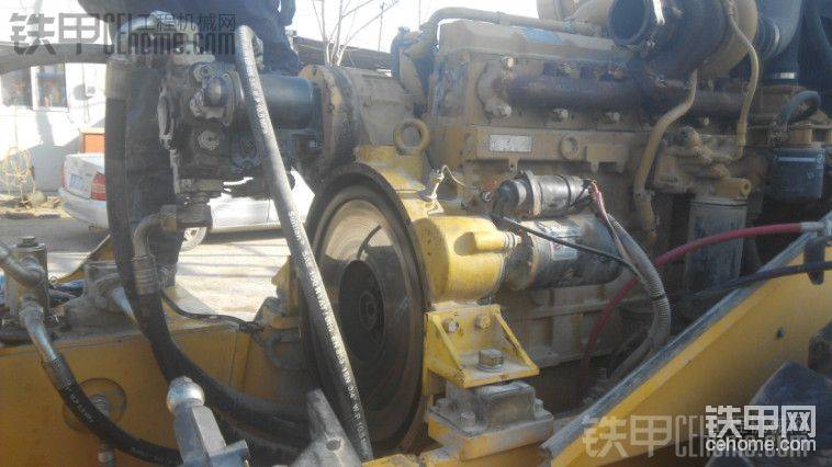

        手下这台车子的发动机安装方向 跟 其他厂家的不一样,  水箱前置,飞轮壳向后。
变速箱 在更后边  然后是个然后传动轴  从后向前驱动后桥。
跟其他厂家 不是一路。对吧。。。

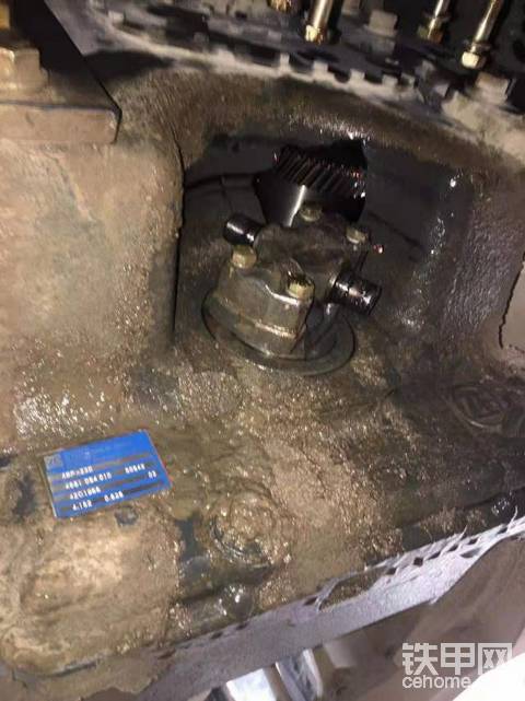

然后就是变速箱
一汽生产我去 (虽说我对一汽的产品不熟比杭齿的变速箱从价格上来说 肯定便宜不少,可维修性和后期保养肯定都要好)

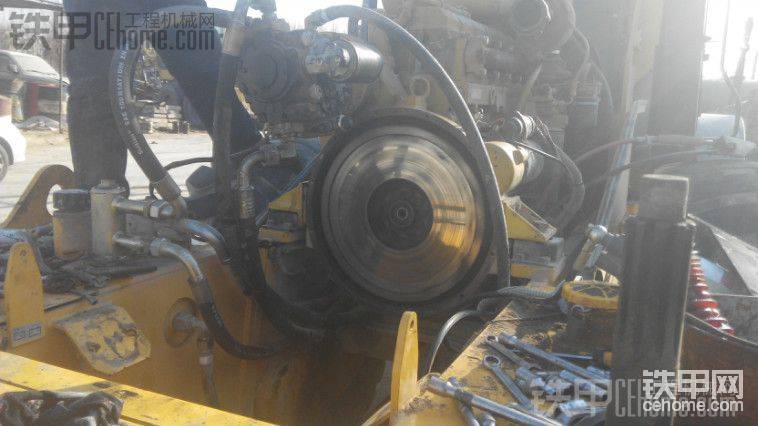

这张就是安装完毕后  没连接变速箱  但是安装好震动泵的 试车。

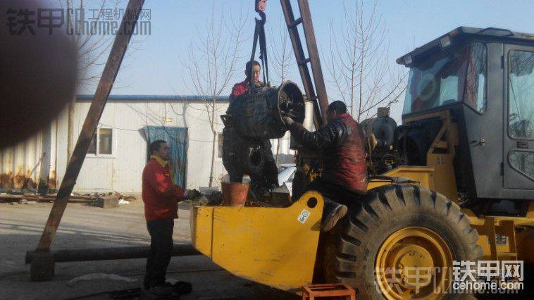

这是在吊装变速箱。。。没啥技术难度   对于广大甲友来说。柳工设备 有他自己的特色。
