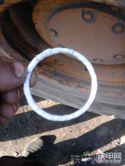

O型圈太细的解决方案

槽里垫垫子不可以么?

我常林换大泵,拆的时候那叫一个憋屈,不过换好,现在一直没漏。正常使用

这招 我也想过 后来怕漏油。你够厉害。

不漏,我加以前工厂,走蒸汽的管道,8公斤的压力都没事,我换这个O型圈,是前两天换大泵,看O型圈扁了,去买太细,然后缠了下,到现在正常无漏油,
