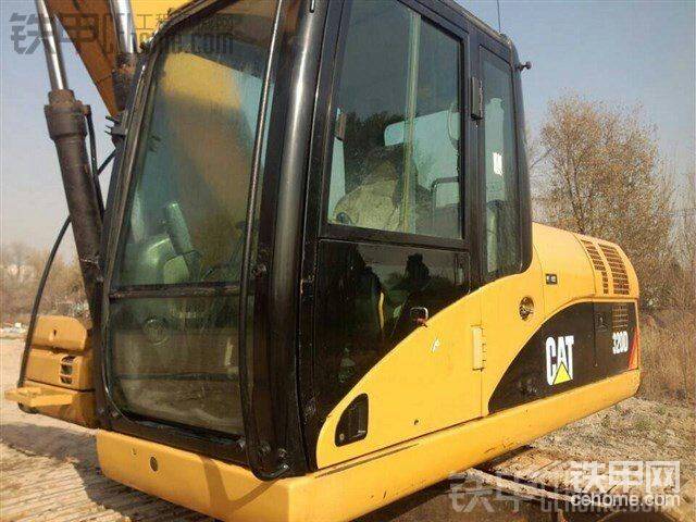

我就回家凑钱,我当时只有20万后来我爸爸给我了10万另外10万是找亲戚朋友借的,钱凑好了,代理商也提前把拖车预定好了然后代理商就跟我一起开车过去提机了。下面如图便是我的卡特320D了这是我去试机的时候代理商照的
车况很好就是旋转有点不灵活,代理商说免费给我维修。

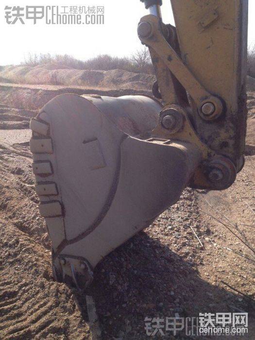

铲斗非常好没有裂口。

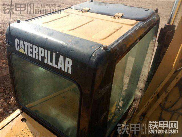

驾驶室里面蛮干净整洁的。

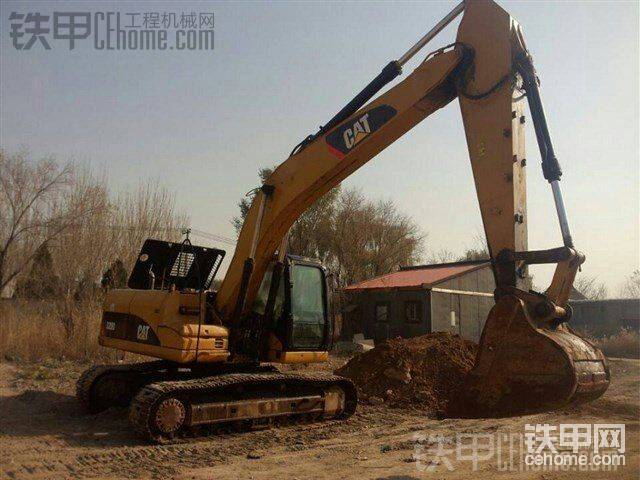

大小臂都很好。

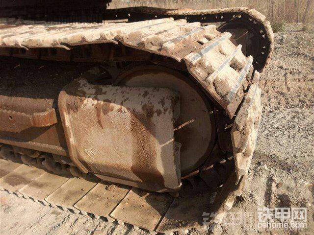

履带都生锈了,放了好长时间了吧。

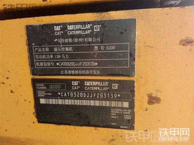

320D的身份证。
