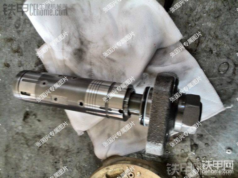

安装弹簧、薄垫圈、卡簧、套筒头
安装弹簧、薄垫圈、卡簧、套筒头
安装弹簧、薄垫圈、卡簧、套筒头
使用台钳夹紧,将卡簧安装到位
使用台钳夹紧,将卡簧安装到位
使用台钳夹紧,将卡簧安装到位
安装三根顶针和导向器
安装三根顶针和导向器
安装三根顶针和导向器
安装完成
安装完成
安装完成

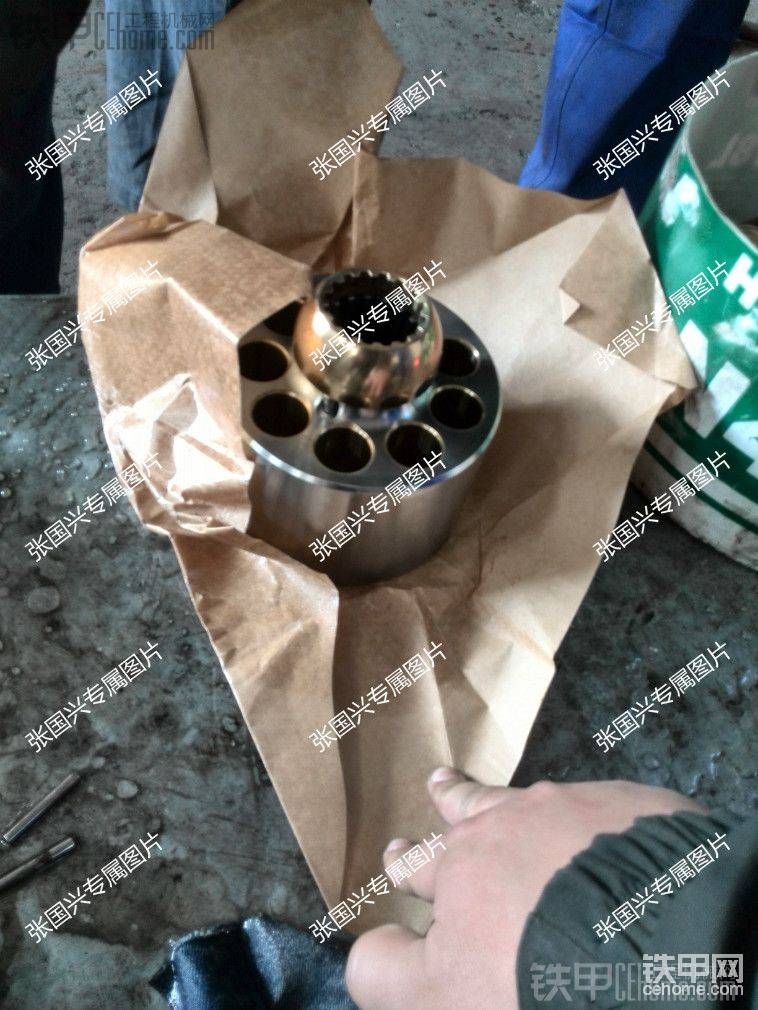

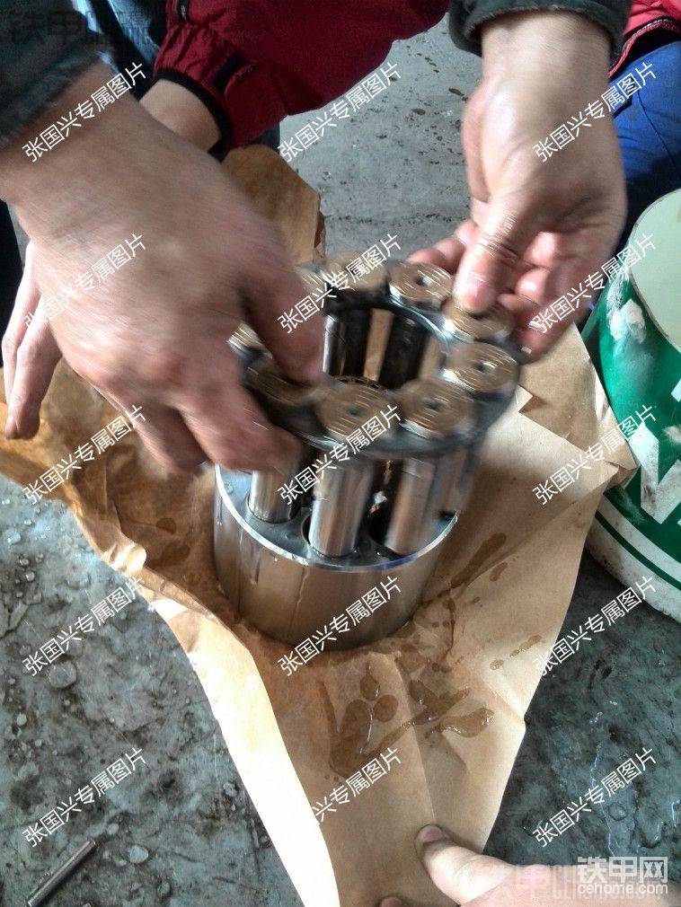

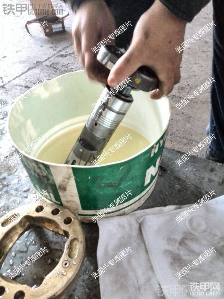

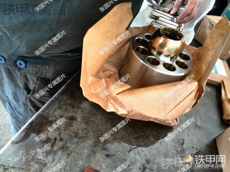

使用液压油浸润零件,装配柱塞,待用
使用液压油浸润零件,装配柱塞,待用
使用液压油浸润零件,装配柱塞,待用

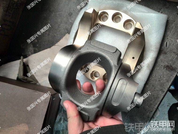

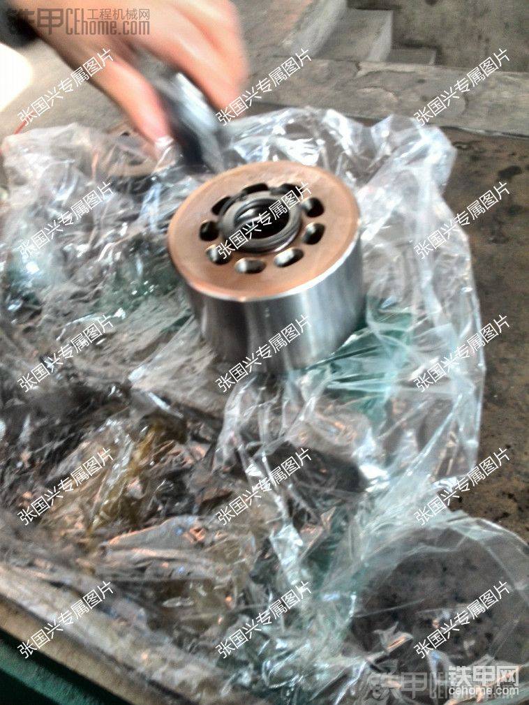

检查新摇摆和摇摆座
检查新摇摆和摇摆座
检查新摇摆和摇摆座

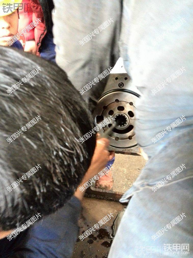

进行下配合试验,有的零件会出现配合不好的情况,观察接触面,我们的装配标准时接触越多越好

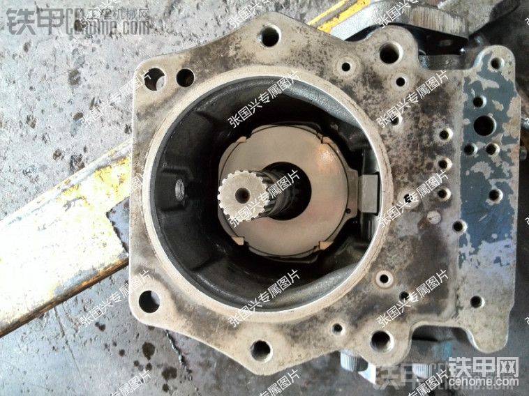

安装摇摆,需要调整PC阀
安装摇摆,需要调整PC阀
安装摇摆,需要调整PC阀
安装完成,试验拨动下摇摆,必须无卡滞。
安装完成,试验拨动下摇摆,必须无卡滞。
安装完成,试验拨动下摇摆,必须无卡滞。

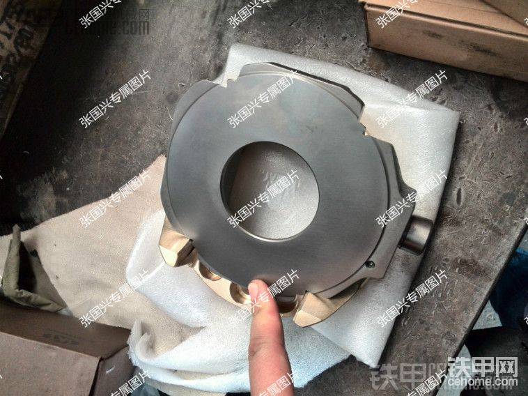

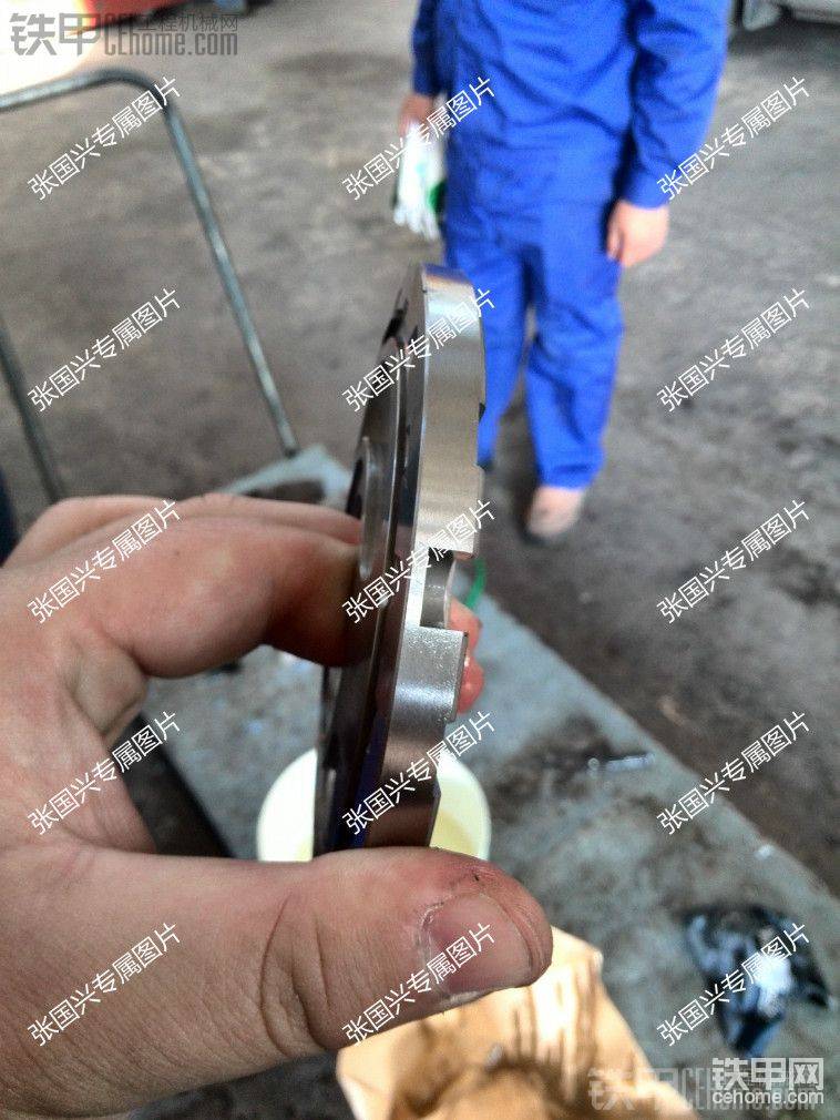

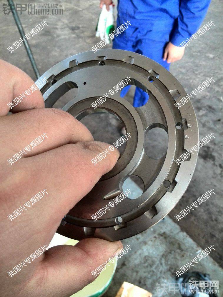

配油盘,安装在中间体上,前后泵的不一样是对称结构,不要安反了
此面与汽缸体的接触越紧密越好,理论要求必须接触达到95%以上,安装前必须浸润液压油

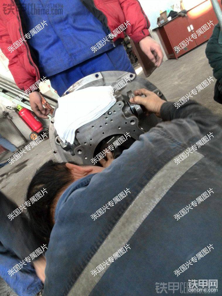

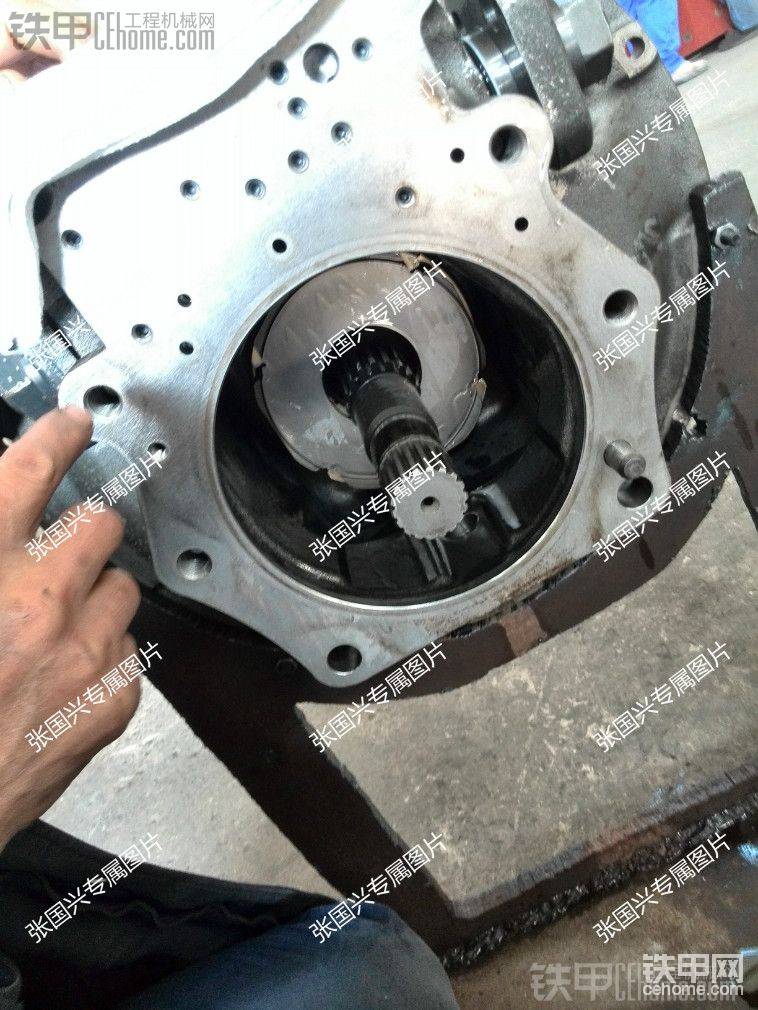

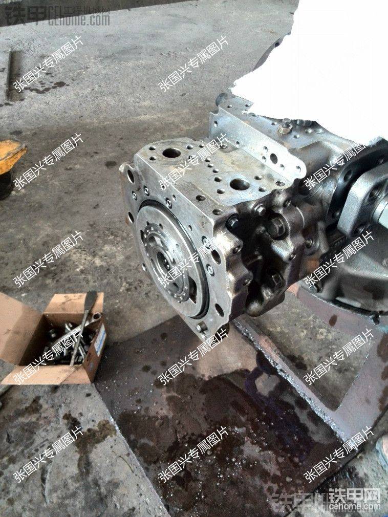

中间体安装时需要有人配合调整下轴承,中间体安装时先将o型圈、滤清器安装到位
轻微紧固,安装另一侧的o型圈、滤清器
轻微紧固,安装另一侧的o型圈、滤清器
轻微紧固,安装另一侧的o型圈、滤清器
