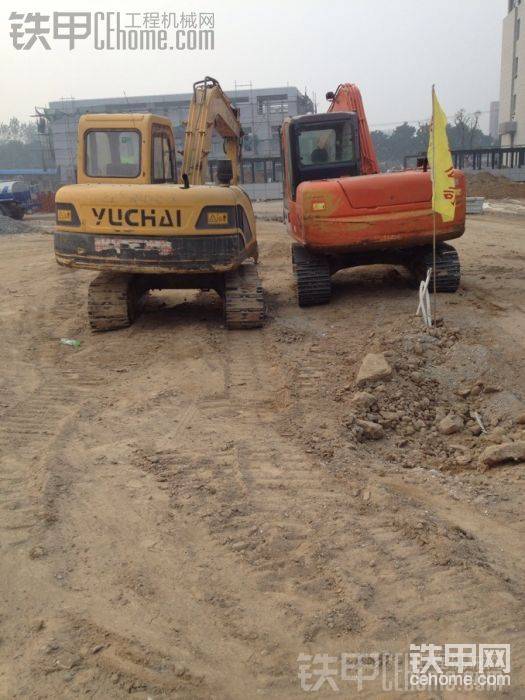

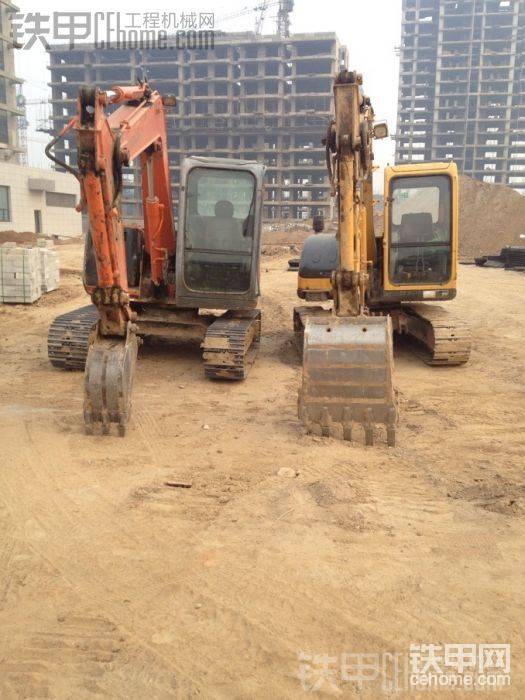

大早清我屁颠屁颠跑到工地 发先这70跟我停在了一起。果断想来一个70与85对比贴。好废话多不说。上图。。。。。

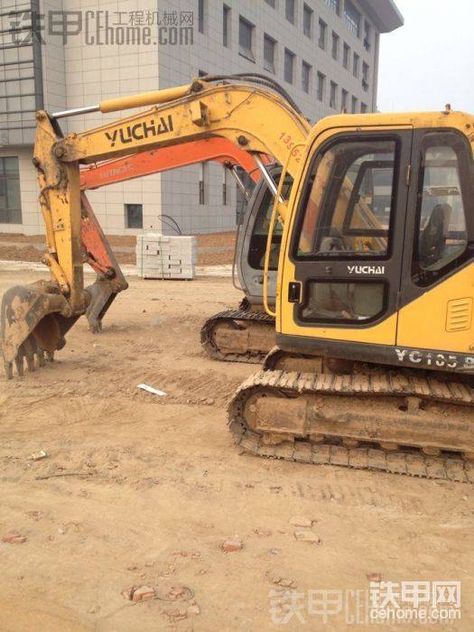

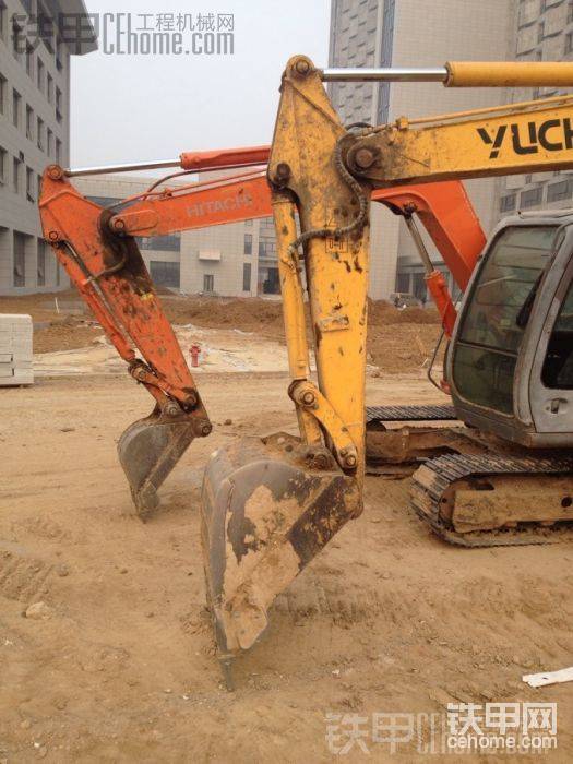

这70 是专门这场地里挖小的管沟。我呢专门装车 平小场地。看我这斗多大。哈哈
个人感觉这85油箱设计的不行 加油泵坏了 天天加油还要钻到盖子里加。费劲。
85单张照。

来长屁屁照;70很性感有没有。
日立大泵这边 我以前天凉了都把黄油枪放在这边,暖和 枪拿出来都热呼呼的。黄油也不硬。夏天我都放在电瓶那面。。

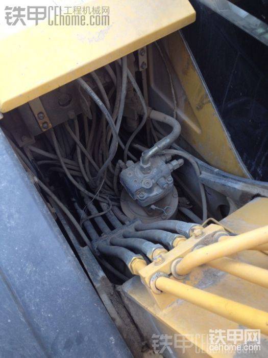

在看看85这边 连个毛都没有。我真心想爆几句粗口 。黄油桶 油枪都不能放。两边一个吊门也没有。。也不知道这万恶设计是怎么设计的。

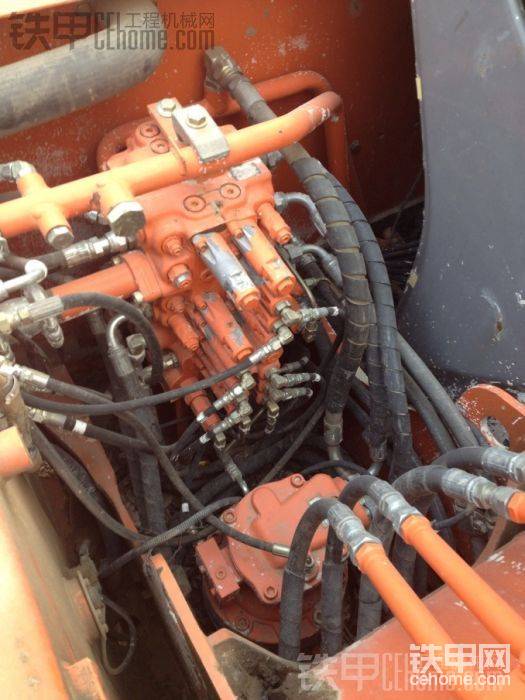

85分配这里4000多小时没出现漏油。还是不错的

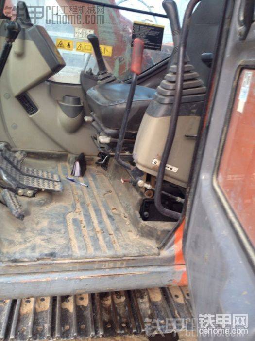

下面在说说驾驶室。。

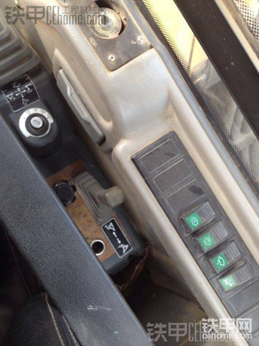

说说玉柴这表。看表壳挺大 在看看尼玛屏幕。看个转速还得头伸着去看。空调夏天热的要死 前边没有出风口。有一个还是往玻璃上吹的,。钥匙启动的时候和硬。柴油报警的声音天天把我头吵难受。。真心想关了。不会。。万恶的设计。。门上没有窗户。窗户在右侧大臂这边。 后边发动机盖要两个人打开。一个人在驾驶里按那个锁。一个人开。驾驶室隔音太差。 所以发动机图我也没照。
很经典的表。简单大方。 空调出风口。夏天直接忘身生吹 还能360度转 下边还放水的还能冰水。冬天能暖水。设计的挺人性化。座椅这两款机都挺舒服的。空间也都差不多大。

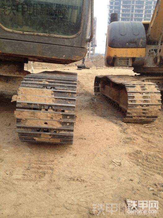

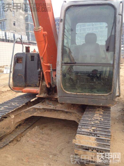

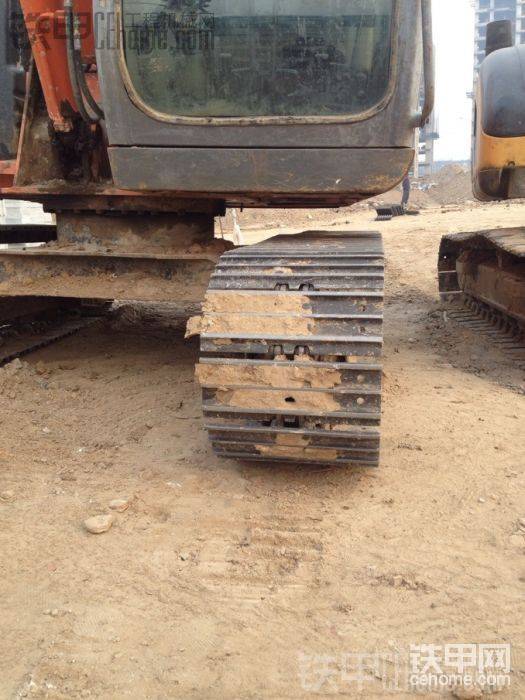

履带都差不多高的 就是85上边要比70高出来一截。70驾驶室要比85矮了点。
看到履带与上半身的距离的吗。明显能看出来
85的大小臂要比70稍微显得胖点。油缸我观察了一会85的也比它粗点。
