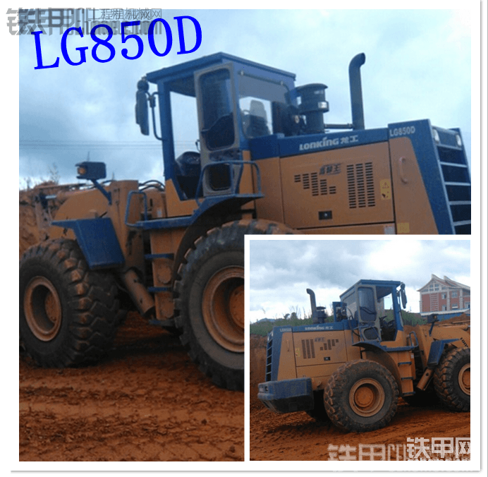

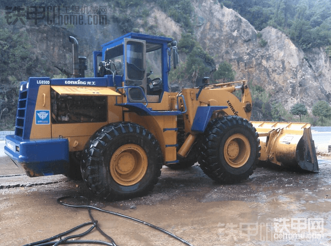

   宝马QQ526668731  宝马微信  jindong777超详图解龙工850888.8小时使用报告,等这个时间很久了,这台车是我388小时接收的,此车购买是2012年7月,途中半年因为有事情 被《关》看半年,今天3月分开始干活,这个活是我托朋友找的我是今年6月19号开始驾驶这台车当时388小时,新车好像是28万多一点  多多少不知道了 老板好像这台车进了保险的,废话不说 超详图解850D开始!!
基本一张图片一个解释,话说前几天又洗车了

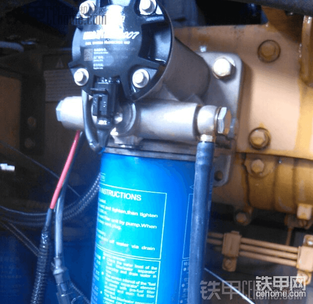

现在的车都是配的水寒宝了  这个东西会自动排空气 和柴油加热  说起这个自动排空气真的是气死了 一般停车运行钥匙 都会自动排空气10分钟 有两次 我用到没油了 妈的 不给我排怎么弄钥匙都没有用,就用过一次 每次钥匙运行 停车状态都会运行10分钟!!!

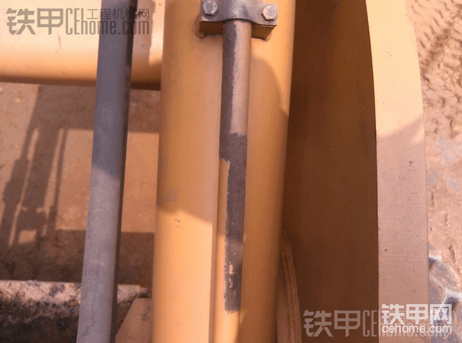

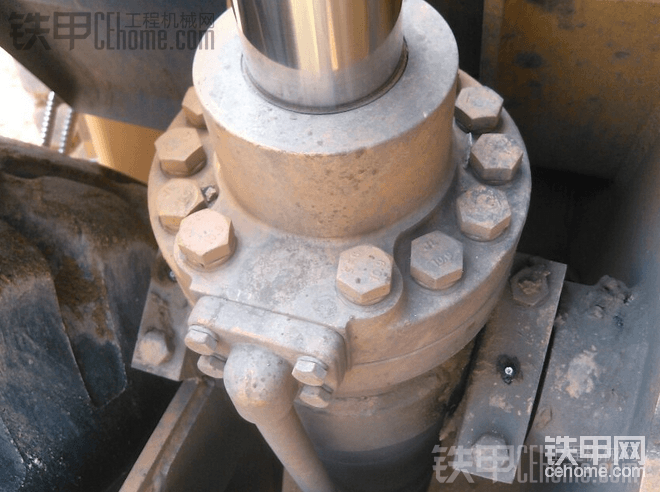

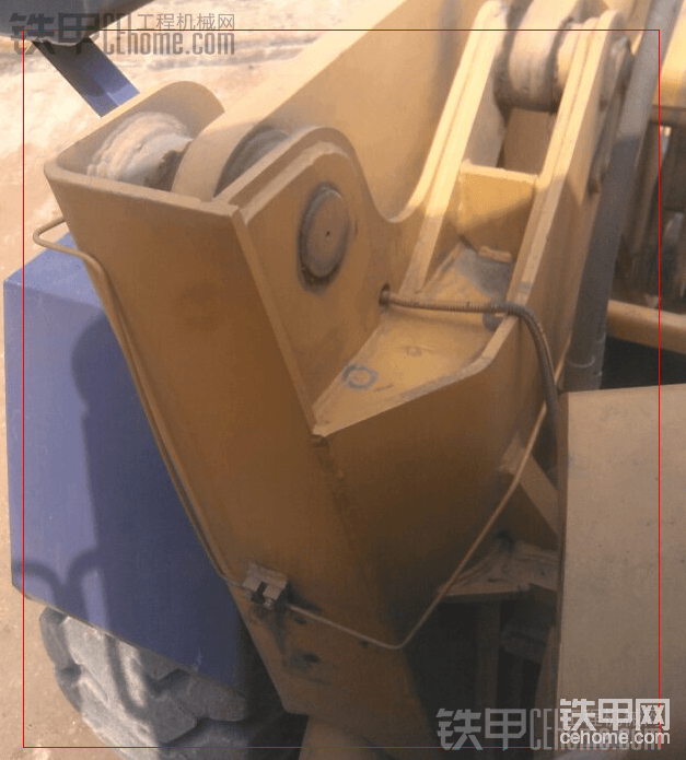

我个人感觉龙工的油缸保护做的做好的一个,一般的车都是一平的铁皮 看起来很脆落  龙工两个是凹进去  油缸那里还有一块东西 感觉很结实,虽然重东西砸下来都会弯 但是龙工的看着舒服!!

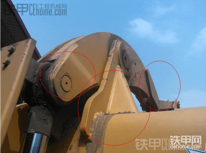

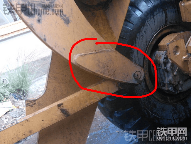

下面要挑战 所以双臂车了  龙工弯小臂那里 绝对没有其他车有龙工加固那么完美  弯小臂 龙工对头和尾都进行了加固防止变形 一般的车要么没有加固 要么加固一点点 如果你见过双臂车加固的有850好的上图 奖励铁甲币!!!!

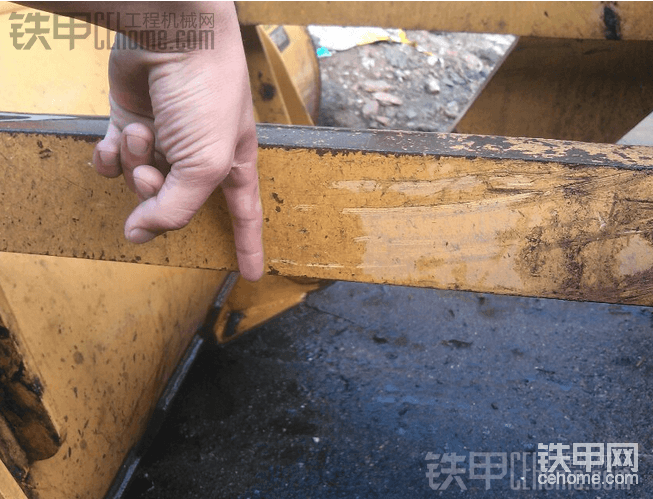

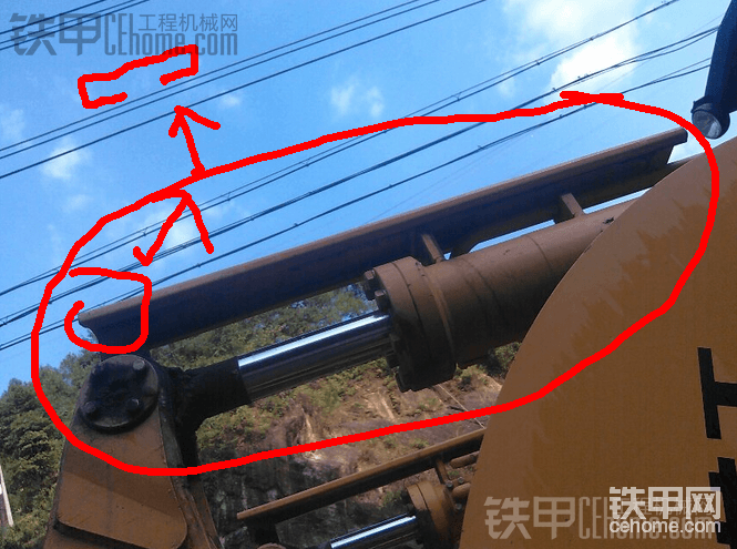

龙工双臂装载机 再次挑战双臂装载机 如果你认为其他双臂车拉杆有龙工厚的拿出来 我奖励你铁甲币  这个拉杆很重要  一般的拉杆没有那么厚 一般的拉杆时间长了 或者砸到东西会变形  有些车5000小时以上就有些弯了 这样斗收不平 以前龙工拉杆也没有加厚的现在加厚了!!

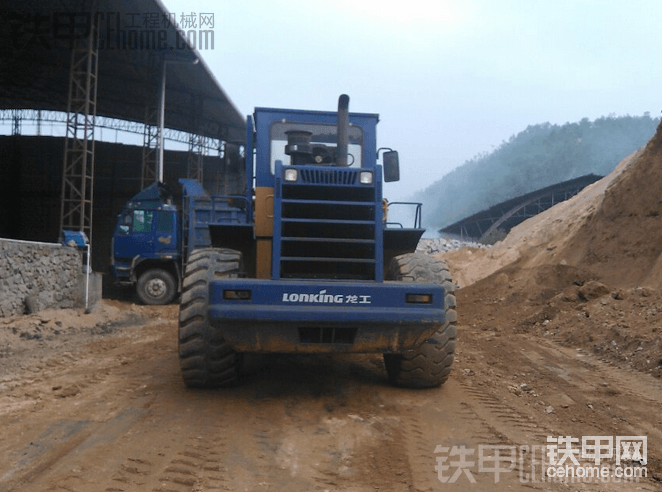

现在的龙工尾巴真心看了难看  不解释 也不知道是谁设计的 鄙视!!

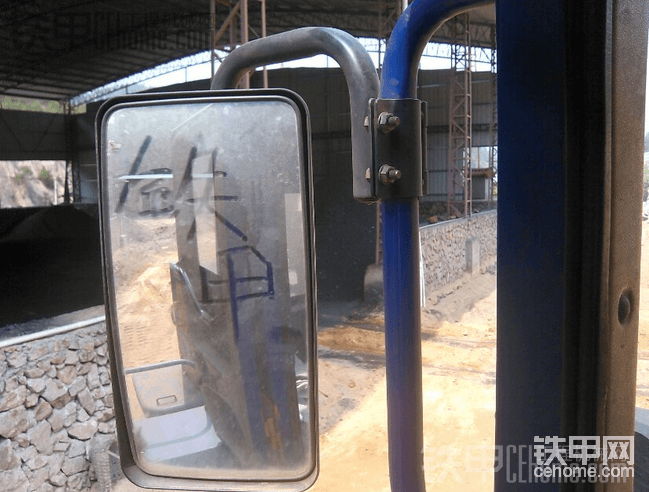

现在的龙工后视镜都是这样的  看是好看  不过就是有点站位置 几次加油起来都挂到背了 你懂得!!

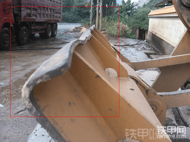

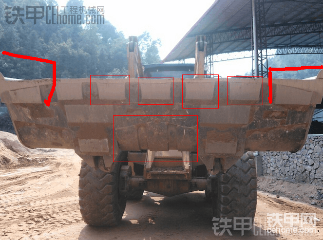

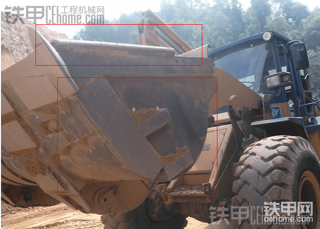

下面是斗  这个斗自己加固的  说真的 这样加固是错误的 老板特别买来斗刀割了 这样前面一点是有点作用  后面的完全浪费 没有用到一点 加大负荷  应该用汽车钢板 左右我划了线的地方用3厘米的钢板 中间几块用2厘米的就可以了 这样800-1200小时换一次左右 换一次600左右  像现在这样花了那么多钱现在800小时已经没有起到加固效果了!!

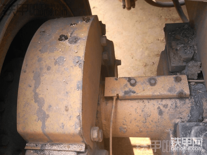

龙工07年以前都是没有刹车保护装置的 08-10年自己 只有前轮有刹车保护装置 11年以后龙工前后都是有刹车保护 所以买2手850的朋友也可以注意一下这个!!

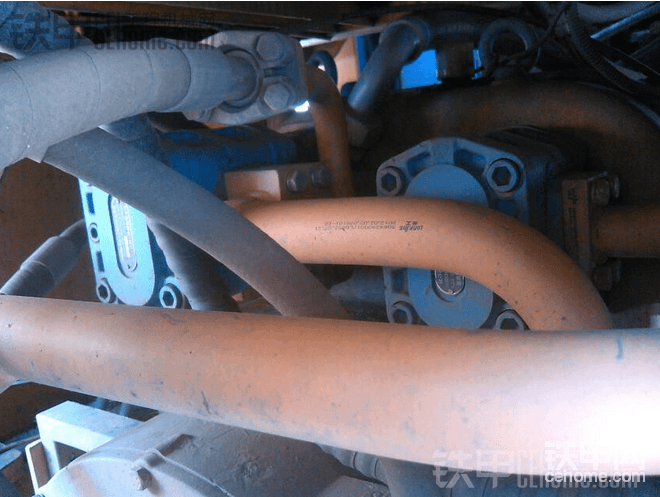

下面工作泵 这个地方要是什么油管 或者工作泵换了 估计麻烦!!

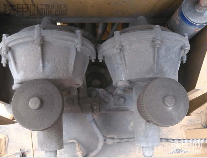

双流刹车  这个嘛  刹车没有以前的好了 没有碰的声音了  不过这个嘛  坏了一个 另外一个也会提供压力 安全点 不过说真的 我还是喜欢龙工以前的刹车!!

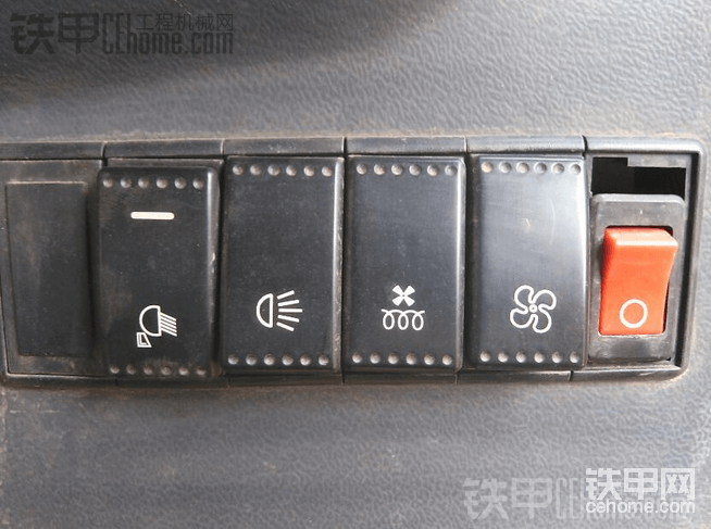

翘板开关  用起来比较顺手

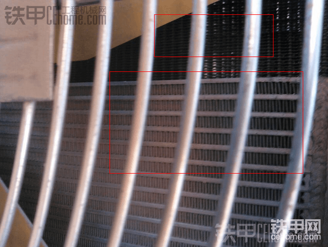

以前的龙工是没有液压散热器的  现在加了 感觉有没有还是一样 不过 有还是最好的 时间长了就知道!!

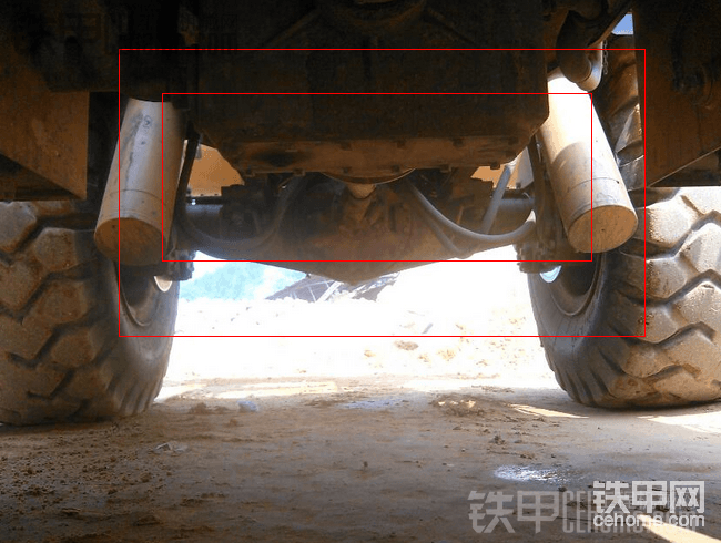

可能每个干散活的司机时间长了都刮坏了油底壳油管 那个坏了叫一个烦啊 因为以前的车都是油管都在油底壳那里  油底壳又凸出来 很容易被树枝弄到 现在的不会了 平的  妈妈再也不用担心被树枝挂坏拉!!

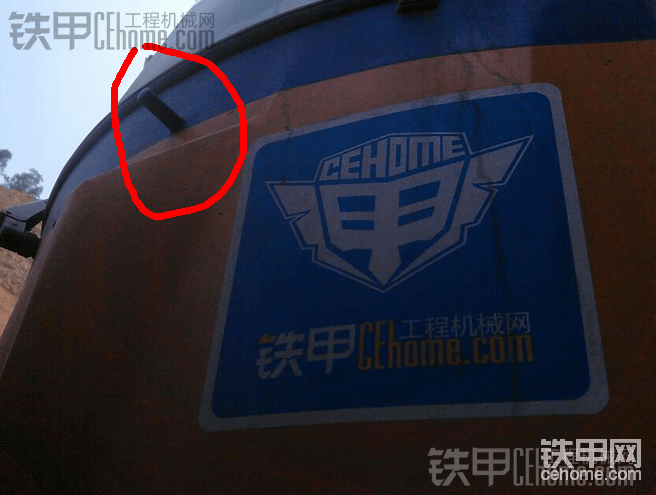

话说龙工没有标杆的  我开习惯了晋工的车 龙工的车没有非常不习惯 刚开始开这个车自己没有做标杆还会瞄一下油管那里 自己做的龙工标杆  用黄油做的 要是自己的车可以用油漆涂,涂之前先用胶布以免不必要的地方划到,不是自己的车就和我一样用黄油,不过有些人要说了 没有标杆也一样 当然也可以 习惯了都一样  不过我就是有这个洁癖 铲之前我不看油管心里不爽!!!

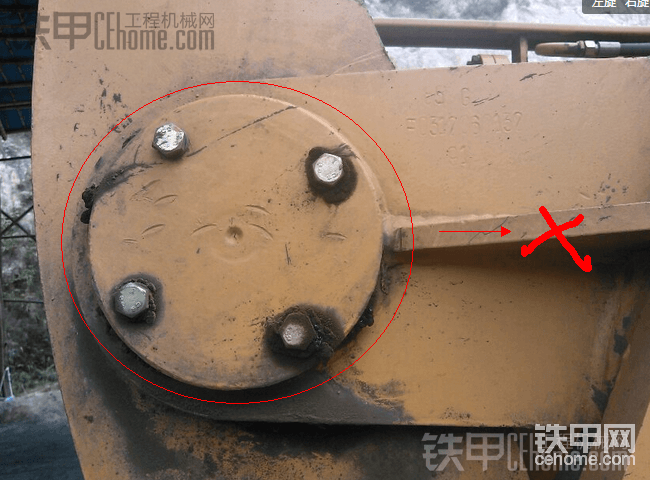

还有龙工2个地方感觉不爽 我不知道龙工为什么大臂弯销那里为什么要用螺丝 好难看 时间长了也容易松  也容易掉  还有就是拉杆那里的为什么要在里面 这样打黄油不方便!!

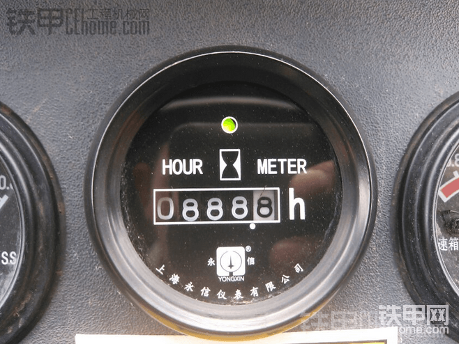

最后秀时间表的时候到了888.8 为了等这个时间我特别调了闹钟噢,本来想拍下777.7的 干了一下活居然777.8了祝甲友们 发发发.发!
