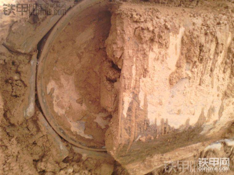

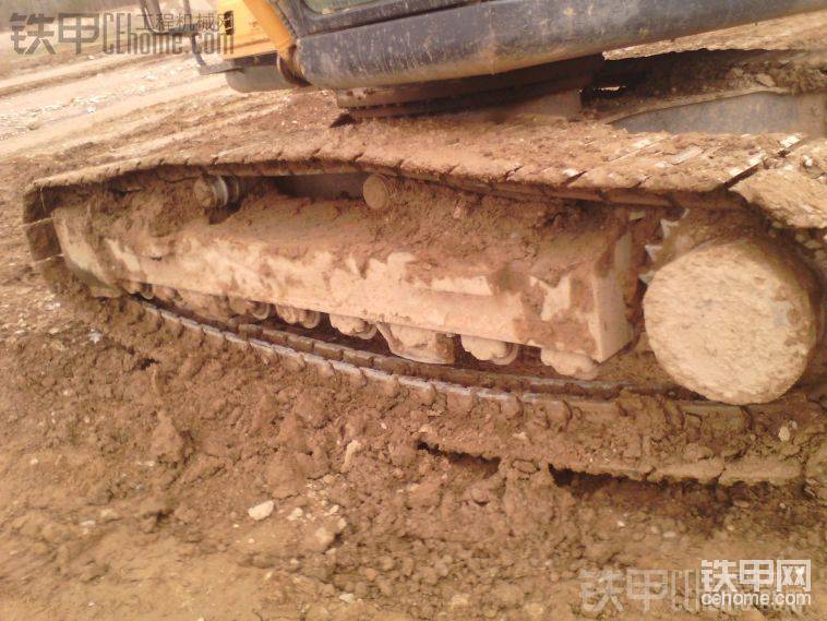

履带太长了,取了一截,但是还是有点长,涨紧油缸也快涨紧完了,怎么办??

用氧割取的吗,链条节销还好装吗

如烟花般寂寞
2013-10-17
小松的机子啊 涨紧缸是原装的吗?怎么会出现这种情况呢? 换涨紧缸之前也是这样吗?

没什么!再取一节就是了,我的一边取了两节

给油缸头加工个类似”帽子“的东西,加长油缸行程

张紧白干给它加一个跟它直径一样大的铁棍焊死 要算好厚度 履带不要拆了

再取一节。。。
