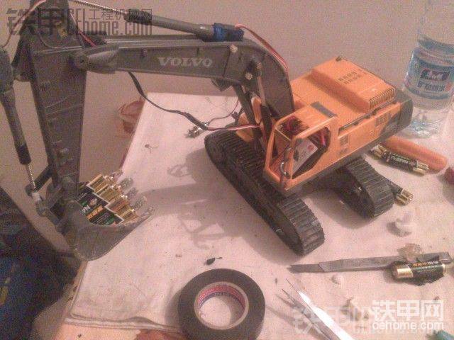

上回说到,把挖机改装好以后粗线啦比较悲剧的情况,挖机太轻了,掘进力量虽然很好但是由于没有配重导致挖机很容易翻车。
为了解决挖机的配重问题,咱曾想到往车壳里放铁块、甚至灌水泥等方式,后来在整理房间的时候发现了一套比较给力的配重:
这是一堆南孚电池,以前在保险公司干理赔的时候买来相机用剩下的,这电池的优势就是“重”!
而且形状规则,很适合拿来做配重。

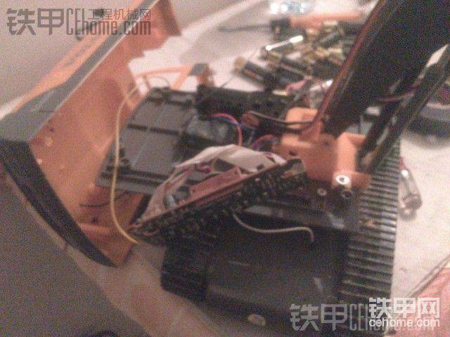

拆开挖机外壳,把屁屁位置的电路板移到驾驶室右侧,这样就能把屁屁的位置腾出来。

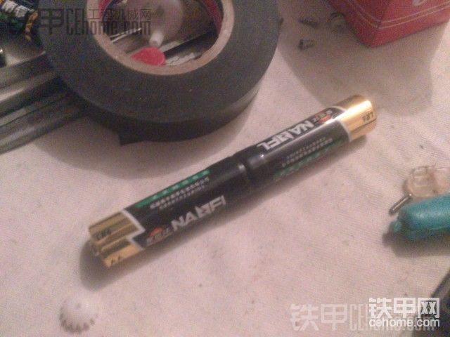

把两根南孚的负极并在一起,用电胶带绑住固定。

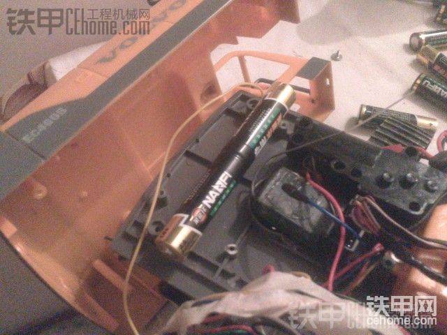

把电池放进去看看,宽度刚刚好。

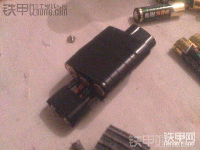

同样的方法,多做几根电池配重,并全部捆起来。根据电池占用的空间,设计好电池的位置。
效果就是这样,总共用了7根南孚。

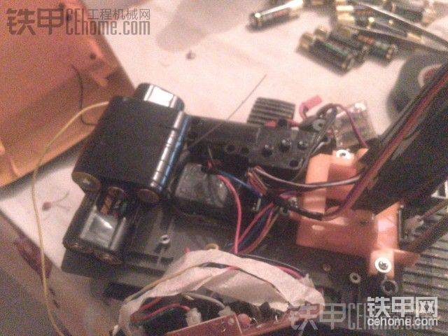

把绑好的配重放进去。
哈哈,两侧还能各放一根南孚。总共就是9根了!

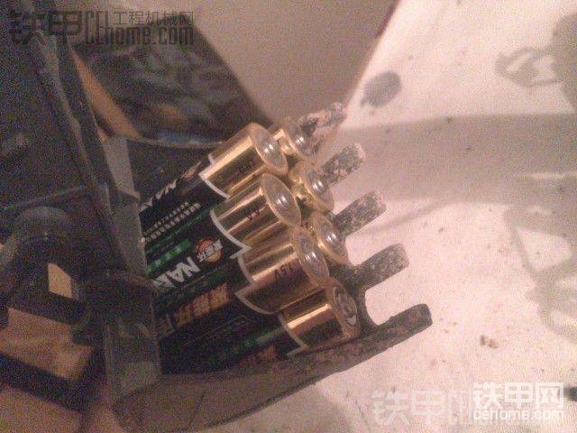

把外壳装好,放一些电池在挖斗里,在旋转90度的位置测试挖机的抗倾覆能力,这也是挖机最容易翻的位置。
挖斗里放了7根电池,这个可比一斗的沙子重多啦!
好了,配重完成,开始试车!
