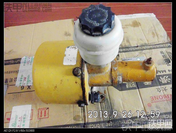

这个就是废弃的加力泵,挺新的。

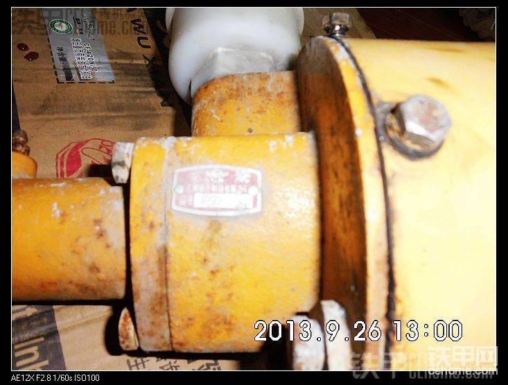

来张铭牌,安徽芜湖盛力的,只要外观一样,内部密封件通用。

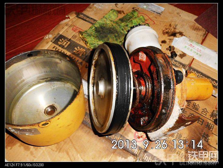

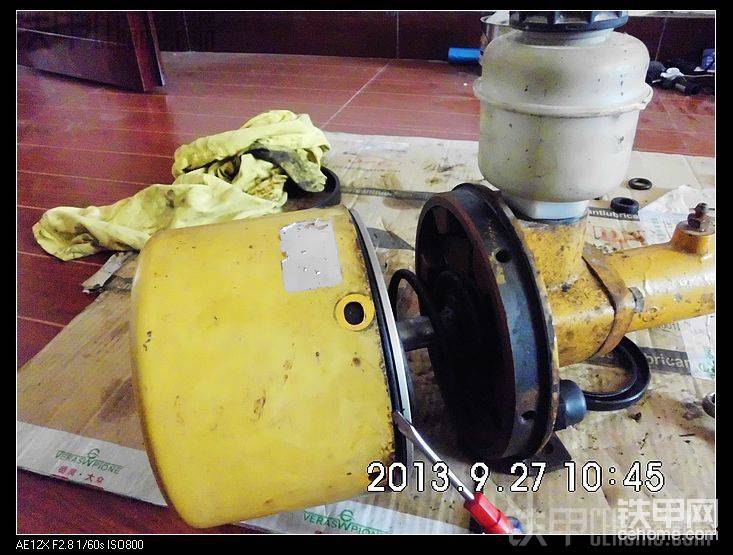

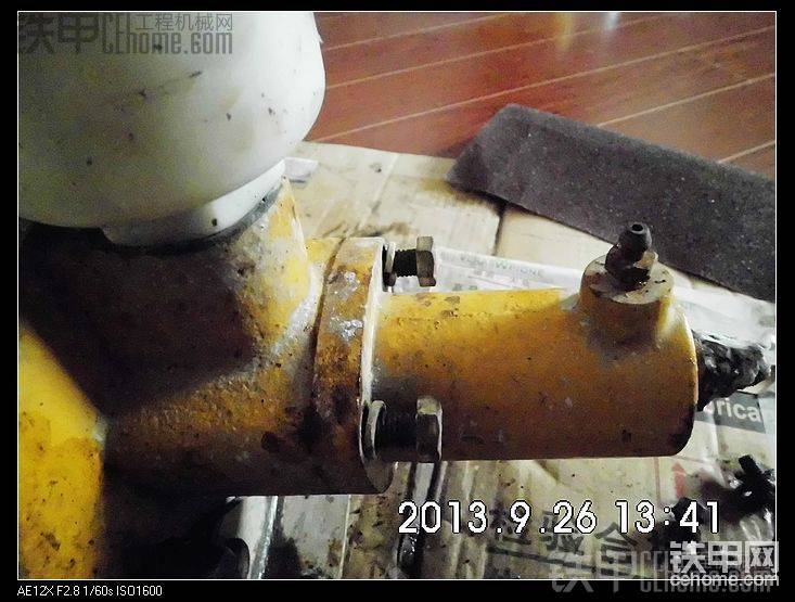

外壳做好记号,等一下要按原位装回去,怕孔位不对,拆下罐子外壳6颗8mm螺丝。
用螺丝刀撬出外壳。
很轻松,外壳分离。

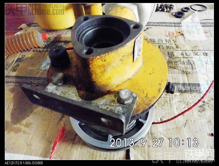

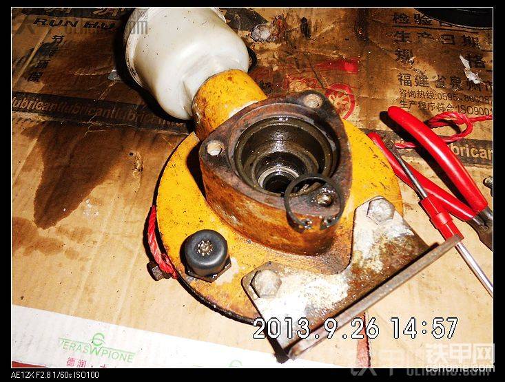

拆下此处3颗10mm螺丝。

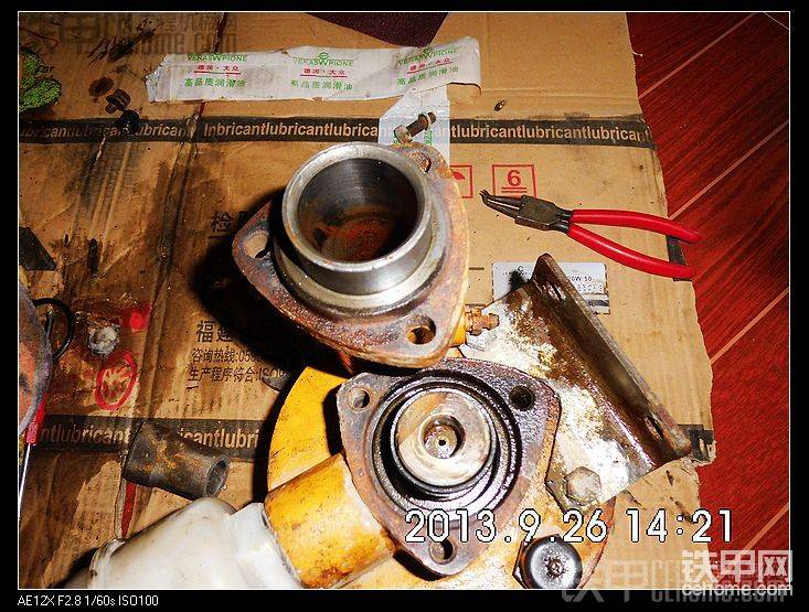

用螺丝刀分离出活塞筒。

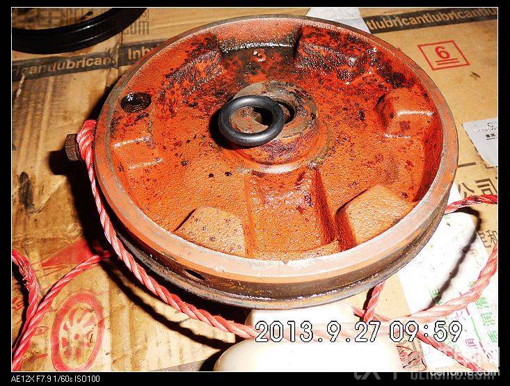

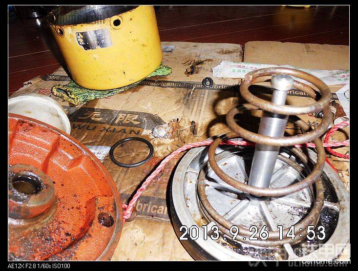

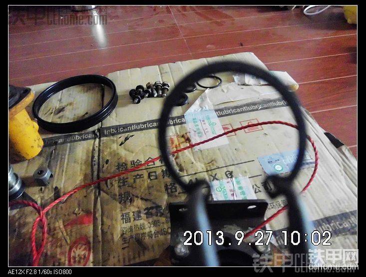

在这个位置,把弹簧用力下压到极点,然后用绳子五花大绑,不让它回位。
用卡簧钳弄出卡环,取出活塞。

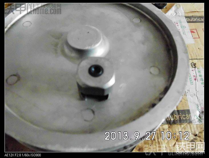

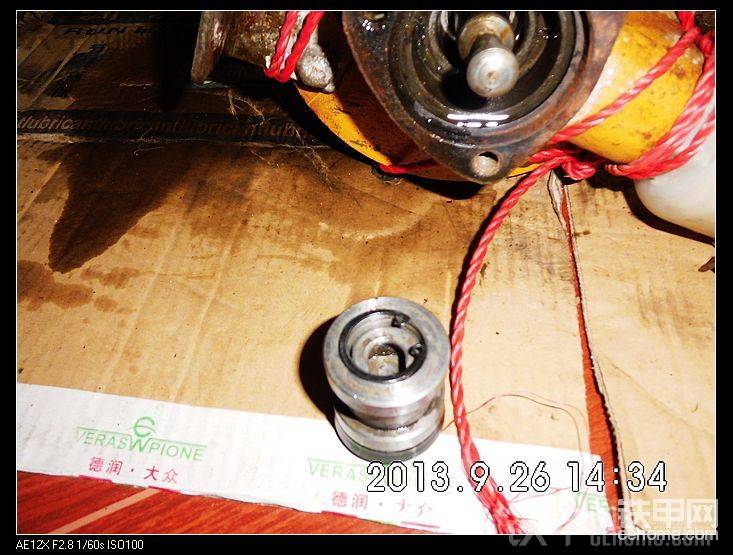

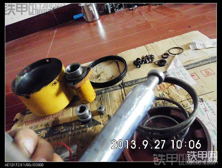

活塞中间有个小孔,刹车油从此处流进,看到右边那个黑色的圆密封帽没有,已经破损,它的作用就是个单向阀,踩刹车时此处是密封的,油封破了就会关不住压力油,影响刹车。(此物非同小可,很多人加力泵修不好和这个关系很大。)

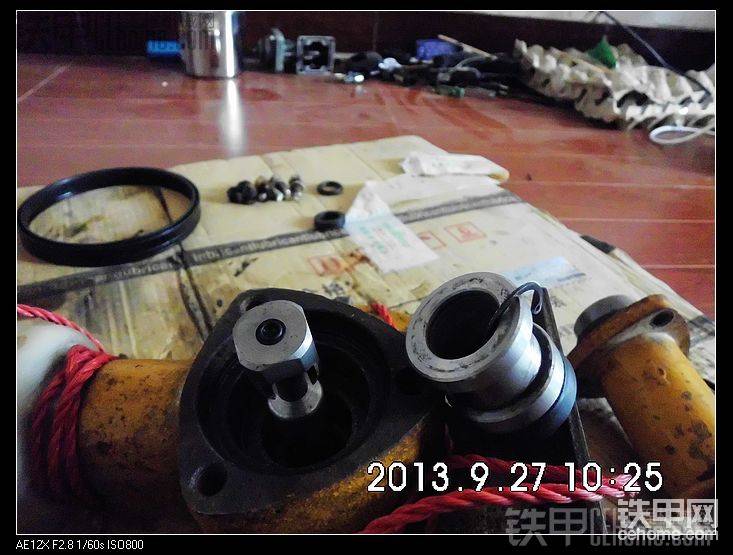

松绑要小心弹簧伤人,现在可以拿出弹簧了。
此处有2个密封件,严重磨损,经验判断刹车油用完没及时补充,润滑不够造成。

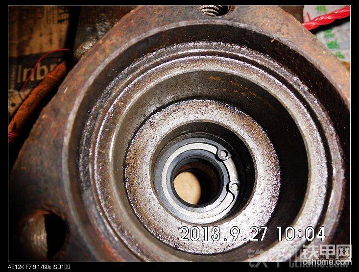

此处卡环拆了。
活塞筒底部有点锈,足以说明放了有些日子。
用除锈灵喷一下,用布擦拭干净。

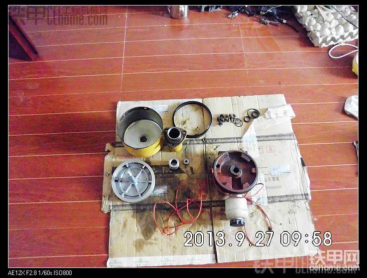

  以上是拆解部分,下面边装配边解说。
所有零件擦拭干净,待命。

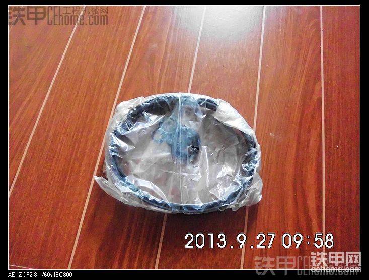

这就是传说中的原厂修理包,15元一套。

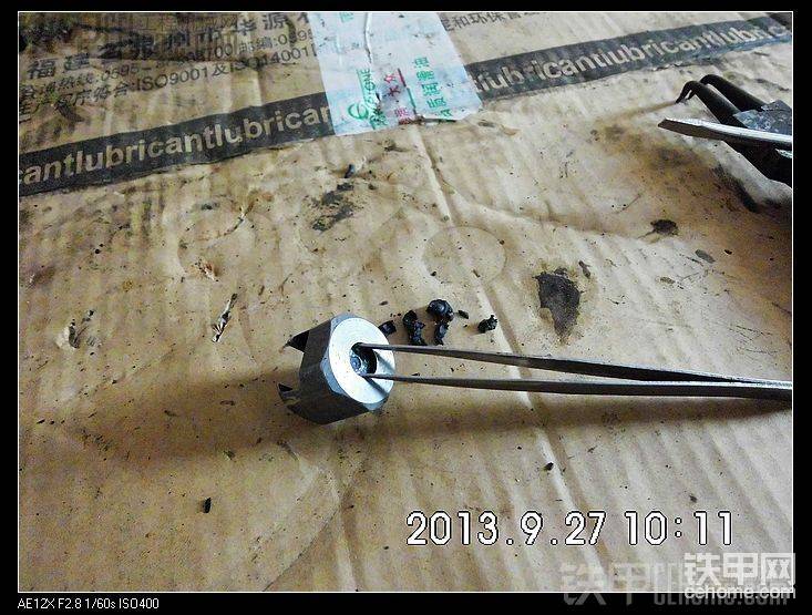

找个尖锐物翘掉密封垫,那一地的碎渣说明此物的顽固性,需要说明的是此物不换,修理以失败告终。
新的密封垫看着就是爽。

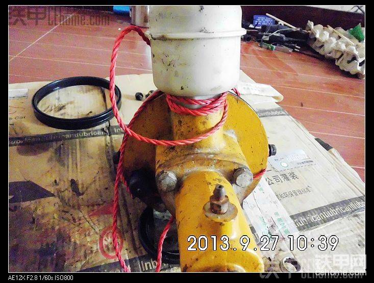

准备压弹簧咯。
再次五花大绑,哈哈。套进活塞后把卡环别上,卡环还是要掰开些。

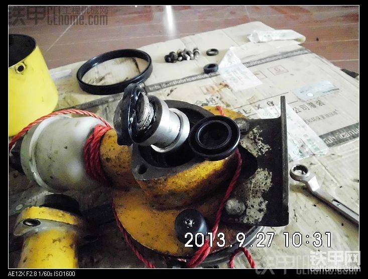

这个气圈一起换了,注意唇口方向,不过这里错了也装不进去,活塞上有个凹槽。
装好密封圈的样子。

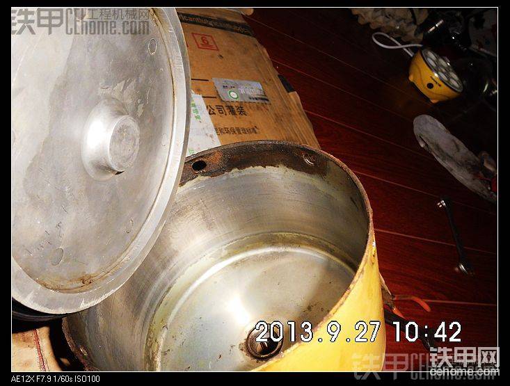

准备和罐子合拢,罐子内壁也涂上一层薄油脂,如果锈了可以用细砂布打磨光滑。

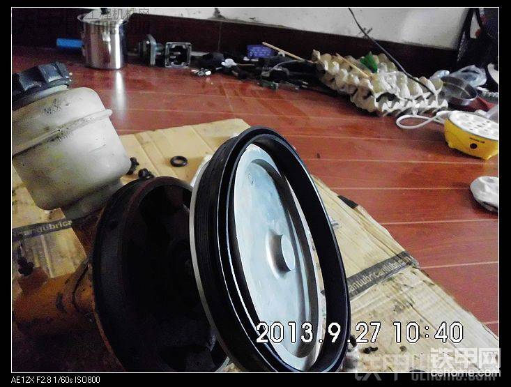

螺丝刀帮助合拢。

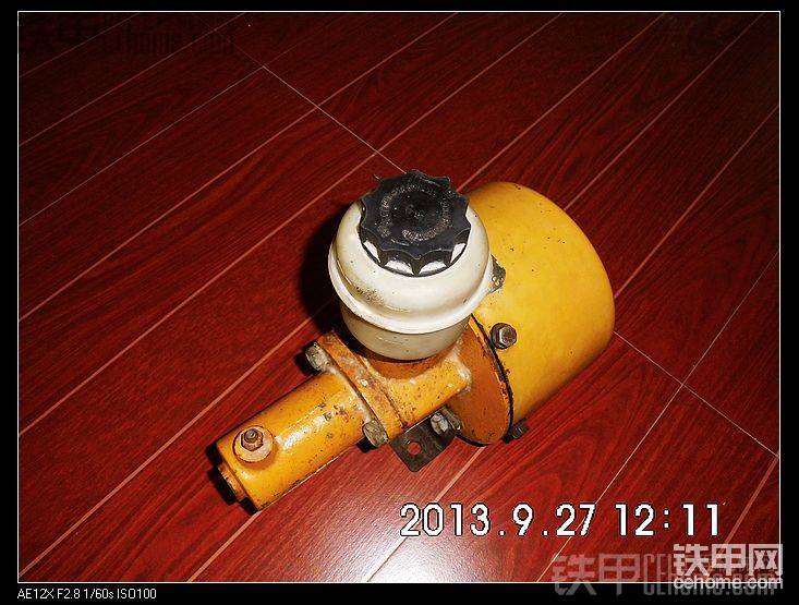

此次维修以完美告终,花费15元。来张完工图。
