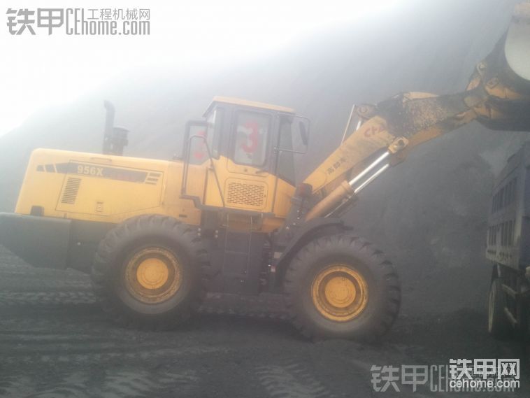

  工况图,
是在煤矿上装煤的,斗子是4.2方的加大斗,个人感觉比平时3方的斗子稍微深了一点,不知道下雨天卸料怎么样。。。。上图左下角的是常林50E-5,很多人对常林50的认识都是漏油,小毛病多,容易坏的阶段,其实现在常林做了很多改进,956的车相对于50E-5来说改进了21项之多;曾经在做服务的时候遇到过一个临工的售后(因为客户有临工和常林两个品牌的车,都去做服务,所以相遇,缘分吧!哈哈)我们俩闲聊时,临工的售后说了一句话我印象挺深刻的,他说:真羡慕你们常林车,虽然满身漏油,但是还能干活,并且力量依旧,我们临工要是漏油成这样早就停下了!哈哈,这是夸么?(木有太高常林,贬低临工的意思,各有所长而已)好了!言归正传

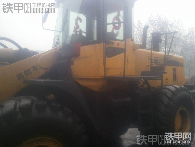

来张近景:
这个车才工作60个小时,车辆一切正常,这是保养冒着小雨拍的照片
照了大半个车吧!呵呵

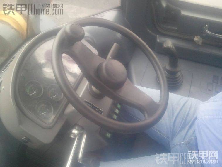

下边带大家看看驾驶内
和956的相比多了先导操纵,并且是单手柄的,其余的没有发现有什么改变,方向盘和仪表盘是整体的,可以调整前后倾斜角度,最大的亮点在于取消了原50E-5的2063/1016双联泵(原50E-5的转向双联泵容易损坏)。先导手柄的压力油是从转向泵到优先阀的管路上引出油路,设置减压阀,蓄能器等元件后进入先导手柄

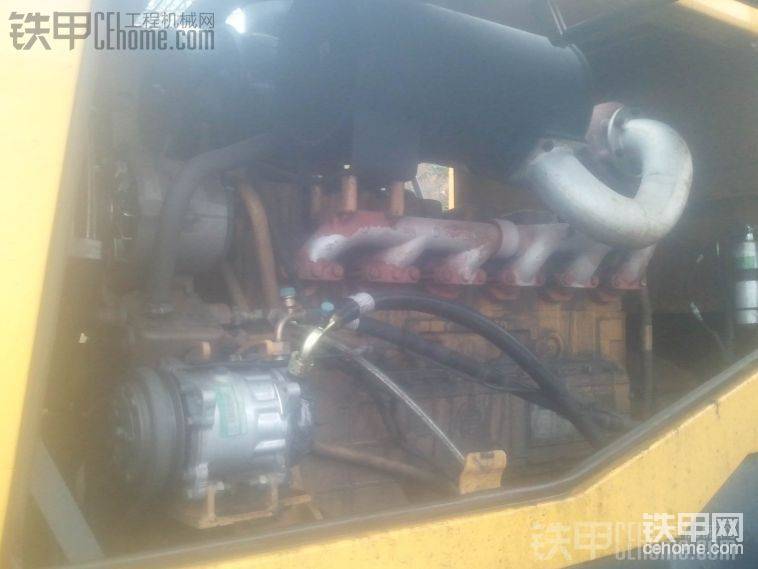

依旧是潍柴的发动机,这个车在客户的要求下安装了原装空调,貌似还是河南新乡豫顶的,不知道为什么不用博格思众

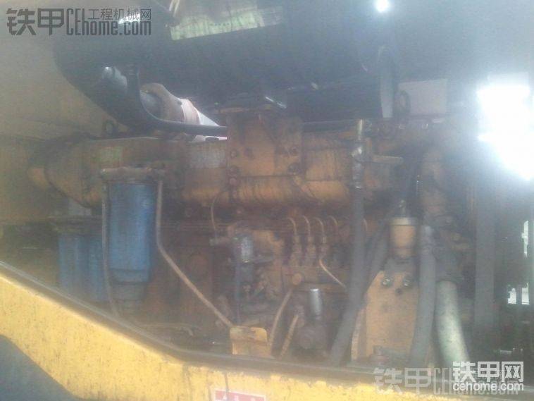

       取消了燃油水寒宝,柴油泵是直接装在齿轮室上,气泵移到发动机的另一侧的齿轮室前装着,这倒是省了更换油泵链接钢片
