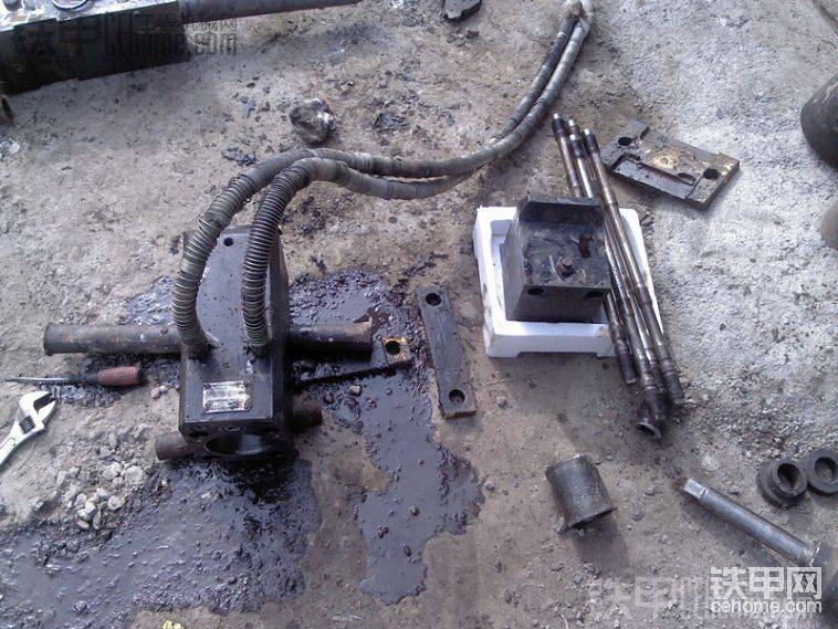

  液压破碎容易漏油是什么原因呢?下面我给大家讲一下我的观点.前几天一客户说他破碎锤从钎杆那边漏液压油了,后来就拉回来换油封拉.据他所说这锤才用一年多一点.而且他打破碎的活也不算很多.怎么这么快就漏油了呢?
   费了点时间把它解体了.发现活塞上有很多斑点,可能是锈的.漏油就是这个引起的.为什么活塞会生锈呢?是因为好多机主都不知道怎么保养这家伙.这破碎锤要是长时间不用的话是要把里面的氮气放掉的,不然里面的活塞就会长期的露的外面,就容易生锈导致漏油.还有一个就是尽量不要把迫使锤放到有水的地方,因为进水也容易使露在外面的一节活塞生锈.
  这就是活塞了,我要细纱纸给他磨一下,将就着用.要是用上去还漏油.那就要换活塞了.

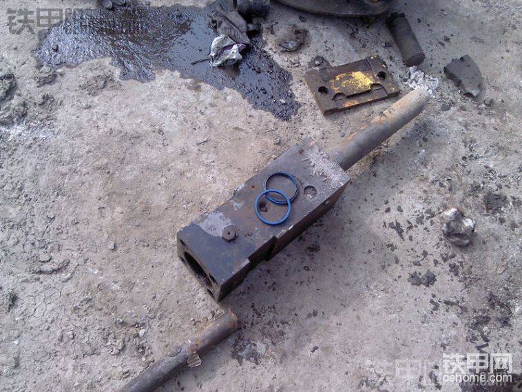

这是中缸体
这是下缸体

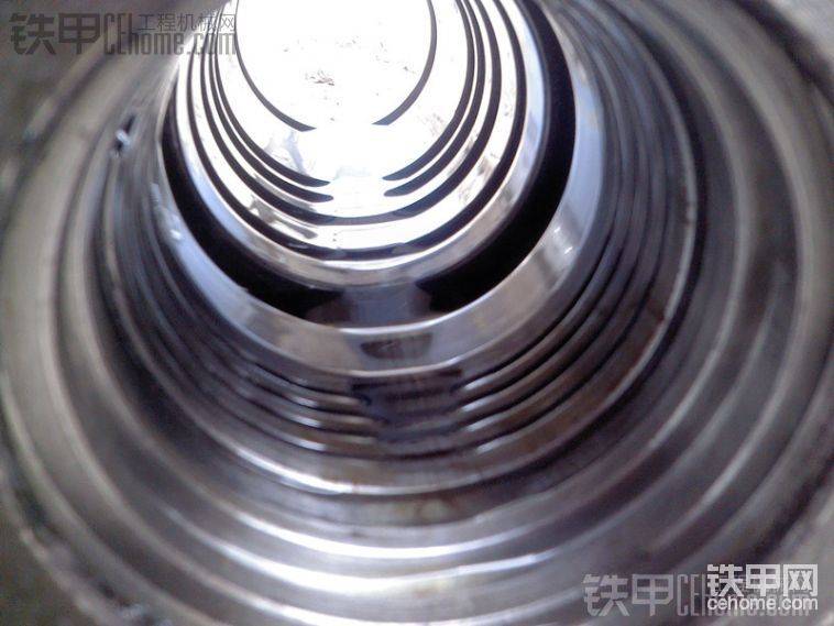

这是中缸体内部
