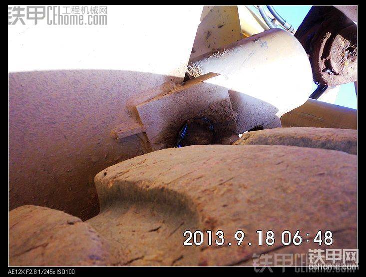

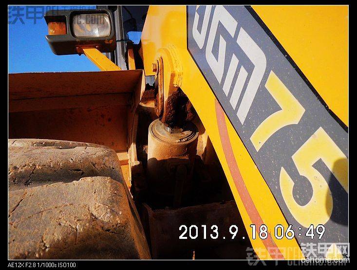

这个动臂油缸油封换了300小时了,效果比错,如果您的车油缸是这样的,继续看下去。
打油缸耳套黄油时请支起前轮,每天一次。
打完后黄油从下面冒出,一般4—5下就够了,如果没顶起前轮,特别是旧车,黄油在上面,而我们工作时一般是下部摩擦,黄油形同虚设,不能起到润滑作用,耳套磨损可以换,但耳朵磨损就麻烦了,坏处我就不说了,如果您新车开始能坚持这样打黄油,车用到报废这里都不要换套。
