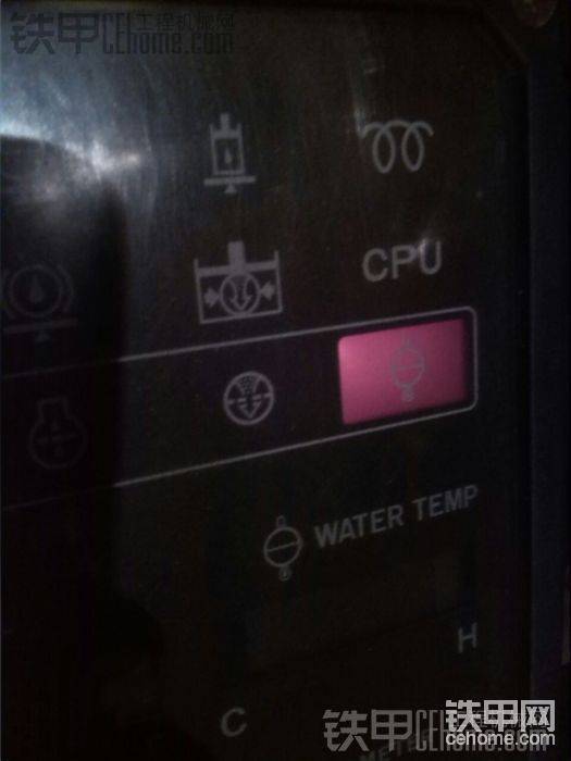

求助!求助!仪表盘上这个灯亮代表什么问题?!
灰太狼1
2013-09-16
十分感谢甲油热情详细的回复{:soso_e179:}回复(0)
邓骅瑞
2013-09-16
缺水,在液压箱左边的白色胶罐就系副水箱,
何炮
2013-09-11
每台都有的啵。。。
zjfzjf
2013-09-09
付水箱水位报警---加冷却液
灰太狼1
2013-09-09
冷机刚启动就会亮哦
lintao
2013-09-09
液压油油温警报更换滤芯
740929
2013-09-09
应该是柴油(油水分离器)好放水了!
开单车路过
2013-09-09
打开水箱盖看看
汉中御龙
2013-09-09
高温报警。。。。有三个地方1水温传感器和过热开关2传感器线路打铁3板子里原件烧了
正道挖机
2013-09-09
水箱少防冻液了
