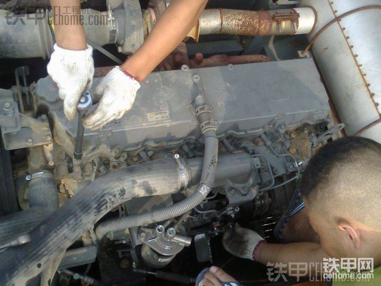

  早晨早早的赶到工地,将工具都准备好,开始拆卸。。。好了,上图:

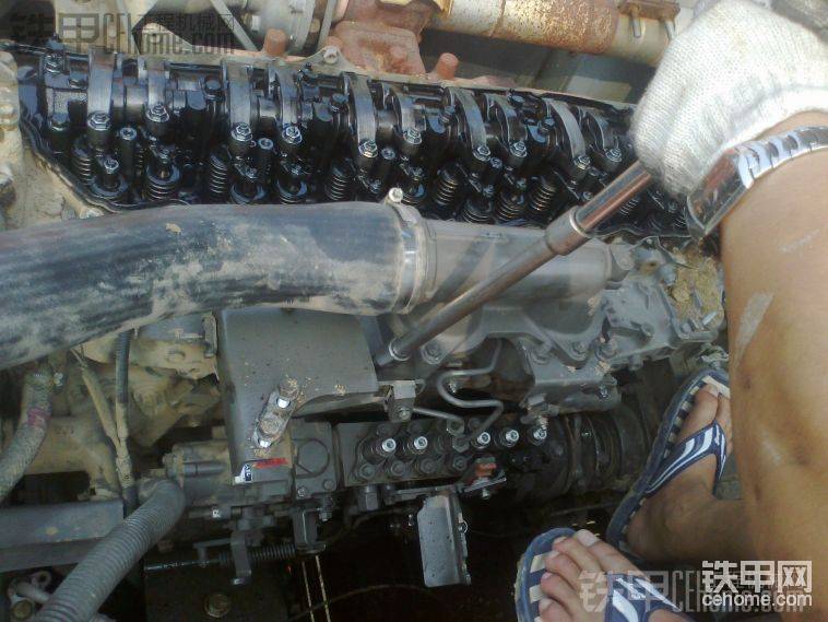

  将柴油滤芯,高压油管等都要拆卸下来

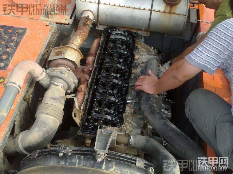

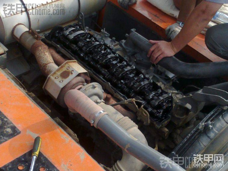

  正在拆卸气门室盖
  气门室盖已经拆下来了

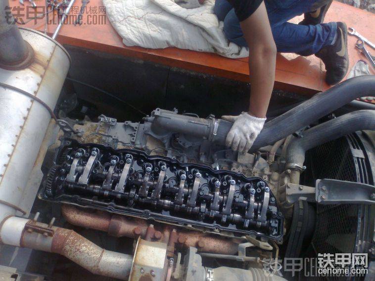

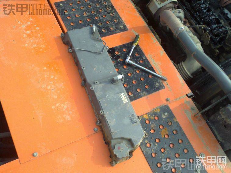

  拆下来的气门室盖
  气门室盖拆下来了,接着要拆卸喷油嘴

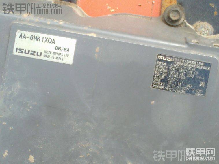

  发动机铭牌,上面写的AA-6HK1XQA

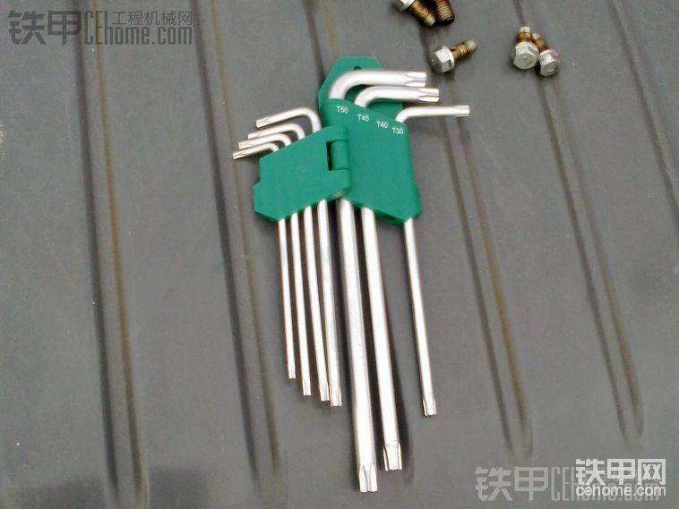

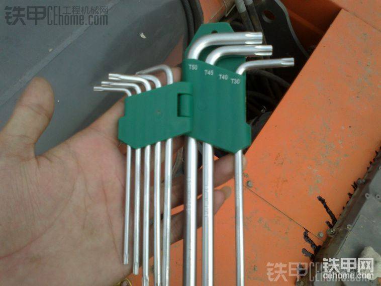

  新买的“米”字内六角,拆喷油嘴用的

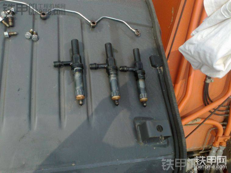

  拆下来的喷油嘴

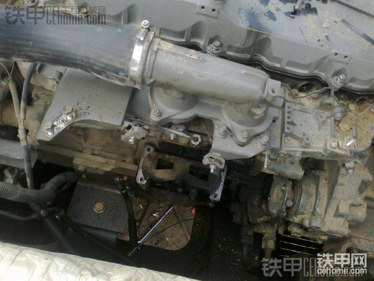

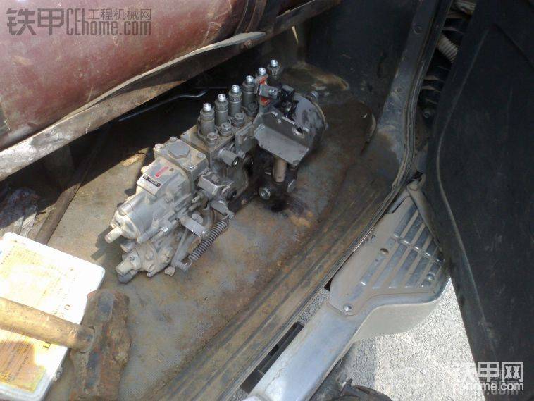

  柴油泵已经拆下来了
  拆下来的柴油泵,下午送去天津校泵。。。
  总结:日立ZAXIS330-3G搭载的是五十铃AA-6HK1XQA发动机,此发动机柴油泵拆卸麻烦,拆卸喷油嘴还要将气门室盖拆下来,麻烦。。。而且好多地方连工具都下不去,费事。。。以上纯属个人观点,有不足之处请大家不要拍砖。。。
