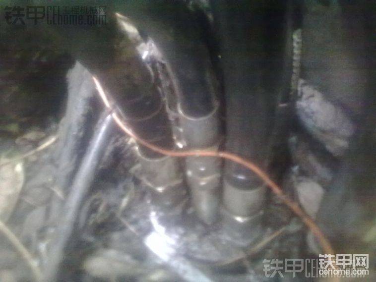

{:soso_e181:}客气了,互相学习,90度弯管我还真没遇到过。回复(0)
学徻╄紾悕o0
2013-09-09
{:soso_e181:} 我动手弄了个超加长套筒果然利器,就是有个缺点90度弯头管拆不了。不过还要感谢哥哥指点回复(0)
学徻╄紾悕o0
2013-09-09
恩,谢谢师兄指点
学徻╄紾悕o0
2013-09-09
谢谢!好多马上动手制作。
無名
2013-09-09
兄弟试下把开口一头加工成90度弯头,再用钢管加力试下,我以前试过神钢60-3机器的行走管,手都用不了力,都是这样试着打开的
天天尽头
2013-09-06
把扳手割断放进去 一个人定扳手 一个 拿根铁管拿锤子在外面一点点凿扳手 一根根来拆 我的也是住友就是这样拆的
吖君
2013-09-06
设计太不人性化了。上次拆发火
正道挖机
2013-09-06
把边上碍事的管子都拆了,就方便了
