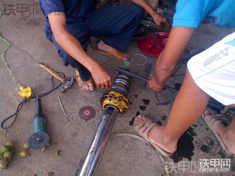

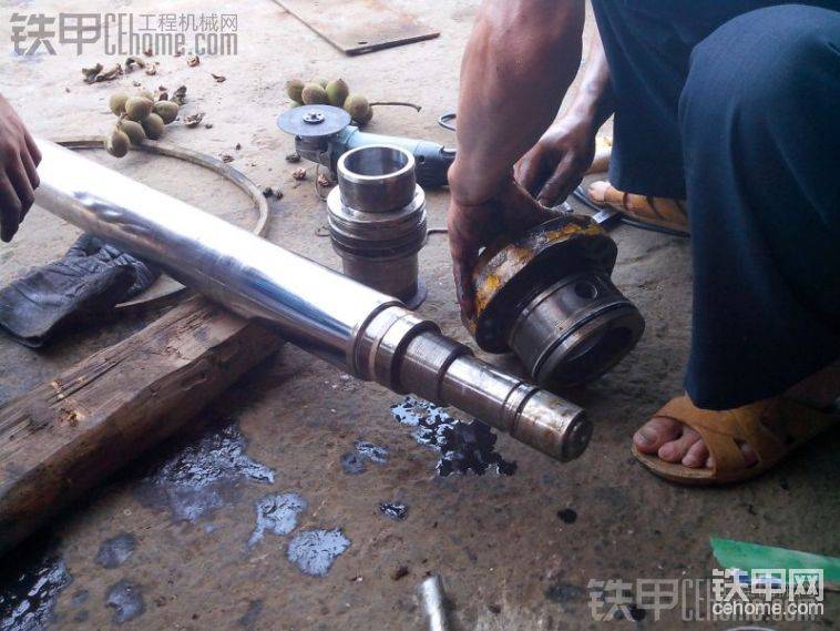

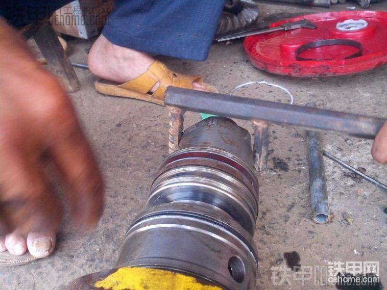

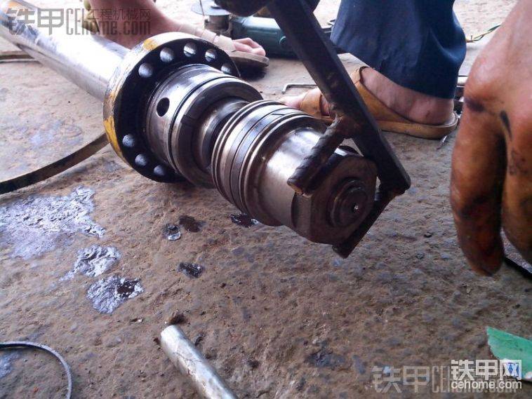

山松120之换油封篇

你的这个拆锁紧螺母的扳手我表示比较强悍。。。

有一位甲友是用的铁桶倒点液压油放油封进去加热。这方法也不错
信号旗
2013-09-06
实话说吧,装油封用开水遇见格莱圈有点吃力,最好用液压油烧到300度左右,那装上的油封才叫好呢。大概是15年前吧,我自己想出来的注意,后来很多人都问过我这个事。
