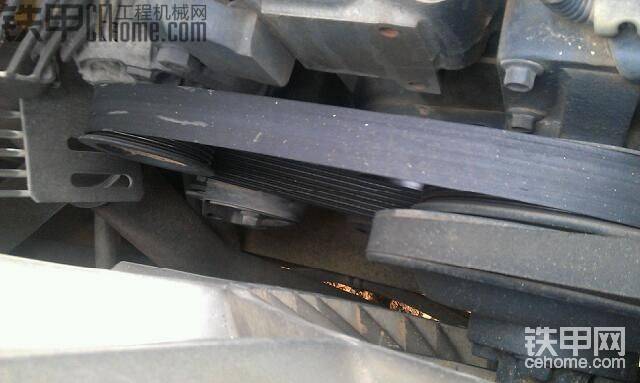

小松八皮带很坑爹
青岛必特希徐
2018-07-04
不同品牌的质量不一样,寿命也不同,别说40,30的也有,看你想要多好的了。一条带子差个几十,回头耽误干活误工不值得。三星盖茨的也不会太贵。
zhangyunkang75
2013-09-29
我的车有时半年一根 有时半天一根 最快2小时 换了涨紧轮150元 暂时用了俩月没事 80一根我们这卖的
PC120-6LC
2013-09-28
前两天我们400-8的皮带一次断了两根,两个修理工上了四个小时!!
天天尽头
2013-09-08
配件一般先到汽配店买 便宜多了 没再到配件店 皮带汽配店买的随便也用都一年以上 配件店都是坑爹的
zhensocool
2013-09-08
开始也是上不去3个人也没弄上主要是弯绕不对~~好来找个修理工2分钟一个人就搞定了~~小松原厂皮带一般在4000-5000小时会断裂~~质量一般~质量好的皮带7000-8000也不断裂~~~大宇220-V原厂皮带用了1.3万小时也没坏~~想想时间太长了还是换了保险~~大宇原厂带3根原厂皮带(现在车20000小时了还有一个原厂皮带)~~小松带两根~~
